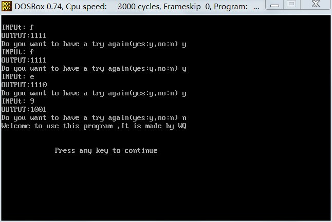

这是汇编考试的题目输入一位十六进制数并且将其转化为2进制数

                 ;结束
    mov ah,4ch
    int 21h
