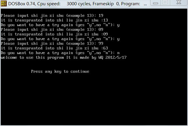

这个是一个把两位十进制数转化为十六进制数的的汇编语言程序 考试题目

over:               ;结束
    mov ah,4ch
    int 21h
    code ends
end start
