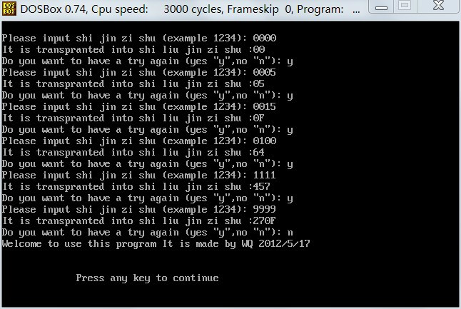

这是一个把四位十进制数转化为十六进制数的汇编语言程序

    mov ax,jichun ; ax中为9999转化为16进制数270f
