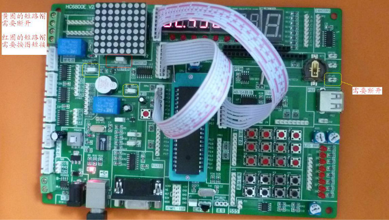

*  标题:                  试验数码管上显示数字( 单片机直接实现位选 共阴极)        *
*  连接方法:P0与J12 用8PIN排线连接 P1与JP16 用排线连接    *
* 用573锁存器控制和单片机脚直接位选控制(非译码器控制)数码管 *
