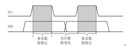

      I2C总线进行数据传送时,时钟信号为高电平期间,数据线上的数据必须保持稳定,只有在时钟线上的信号为低电平期间,数据线上的高电平或低电平状态才允许变化。

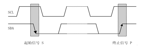

起始和终止信号
:SCL线为高电平期间,SDA线由高电平向低电平的变化表示起始信号;SCL线为高电平期间,SDA线由低电平向高电平的变化表示终止信号。

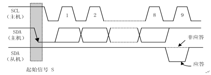

数据传送格式(1)字节传送与应答
每一个字节必须保证是8位长度。数据传送时,先传送最高位(MSB),每一个被传送的字节后面都必须跟随一位应答位(即一帧共有9位)。如果一段时间内没有收到从机的应答信号,则自动认为从机已正确接收到数据。

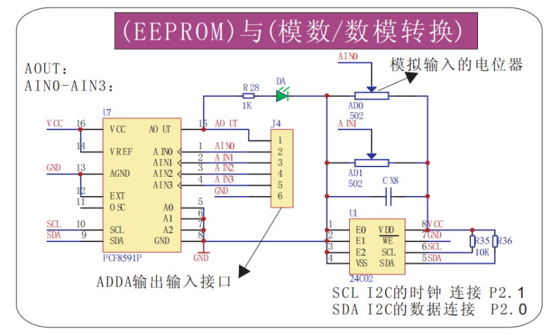

3引角对应,为当前电路中的地址选择线,三根线可选择8个芯片同时连接在电路中,当要与哪个芯片通信时传送相应的地址即可与该芯片建立连接,TX-1B实验板上三根地址线都为0。最后一位R/W为告诉从机下一字节数据是要读还是写,0为写入,1为读出。
    AT24C02
的芯片地址如下图,1010为固定,A0,A1,A2正好与芯片的1,2,

void start()//在SCL为高电平时SDA由高电平到低电平
sda=1;
delay();
scl=1;
delay();
sda=0;
void respons()
应答信号,SCL在高电平期间,SDA被从设备拉为低电平表示应答。
(sda==1)和i<255相与,表示若在一段时间内没有从器件的应答则主器件
默认从器件已经收到数据而不再等待应答信号

void stop()//SCL在高电平期间,SDA一个上升沿停止信号
sda=0;
delay();
scl=1;
delay();
sda=1;

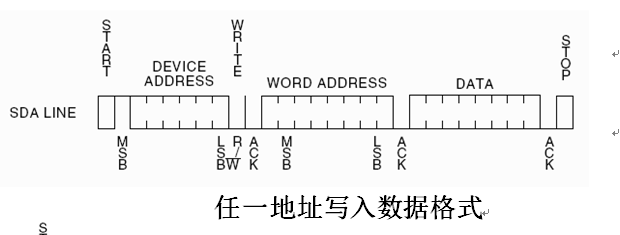

void write_address(uchar address,uchar date)
start();
write_byte(0xa0);
respons();
write_byte(address);
respons();
write_byte(date);
respons();
stop();

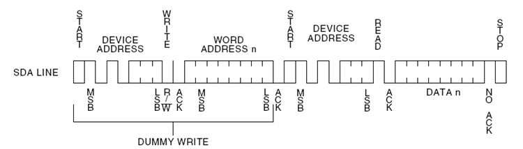

uchar read_address(uchar address)
uchar date;
start();
write_byte(0xa0);
respons();
respons();
start();
write_byte(0xa1);
respons();
date=read_byte();
stop();
return date;

I2C总线介绍:
I2C总线(Inter IC Bus)由飞利浦公司推出,是近年来微电子控制领域广泛采用的一宗新型总线标准,它使同步通信的一种特殊形式,具有接口少、控制简单、器件封装形体小、通信速率较高等优点(可达400Kbps)。在主从通信中,可以有多个I2C总线器件同时接到I2C总线上,所有与I2C总线兼容的器件都具有标准的接口,通过地址来识别通信对象,是她可以经由I2C总线相互直接通信。
I2C总线由数据线和时钟线SDA和SCL两条线构成,可发送数据可接收数据。于CPU及被控IC间、IC与IC间均可双向传送,各器件均并于总线上,各自有唯一地址。信息传输中,I2C总线上的各器件既是被控又是控制器件,既是发送器又是接收器。CPU发出的控制信号分为地址码和数据吗两部分;地址码选址;数据吗送数。故而各IC虽同并于总线上但却各自独立。
I2C总线硬件结构图
图中:ACL时钟,SDA数据 接上拉电阻,故总线空闲是高电平,任一器件变低均将拉低电平故曰:各器件的时钟线及数据线乃“与”关系。
