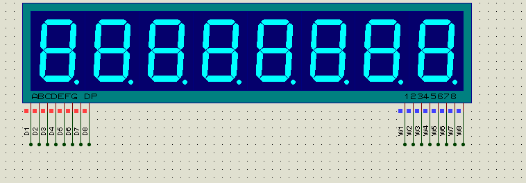

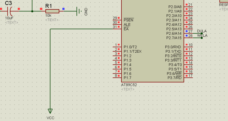

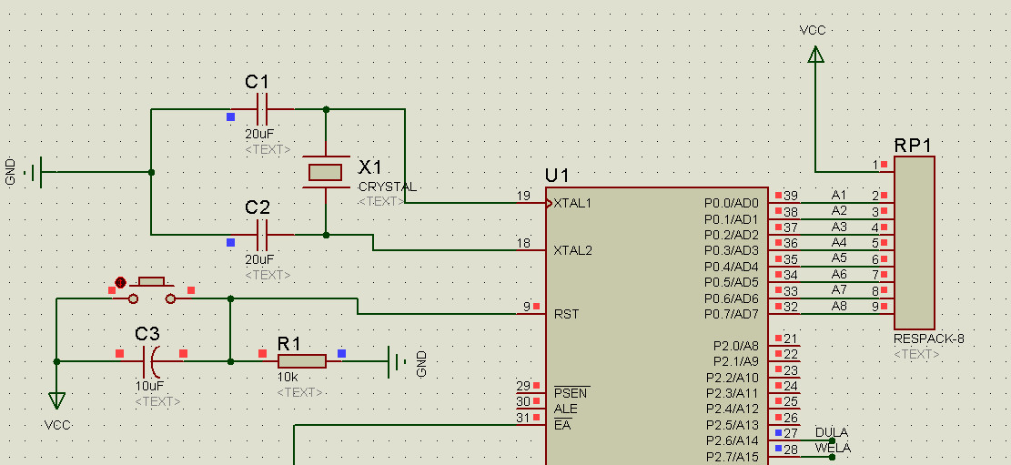

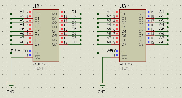

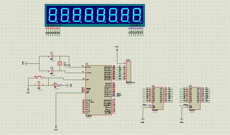

自己实现的Proteus仿真(共阴极数码管)
作者:玉另符   来源:本站原创   点击数:…  更新时间:2013年12月04日   【字体:大 中 小】
全局图:
放大图:
CODE:
#include<reg52.h>
sbit dula=P2^6;
sbit wela=P2^7;
void main()
wela=1;
P0=0x00;
wela=0;
dula=1;
P0=0xff;
dula=0;
