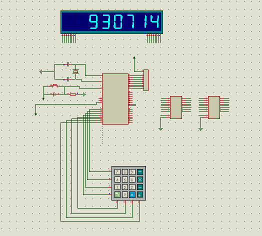

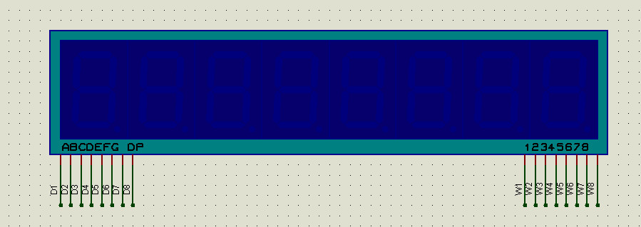

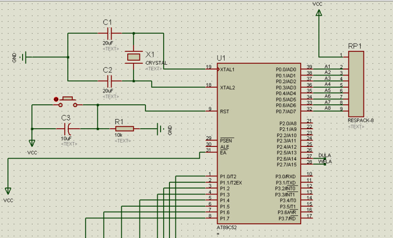

单片机做的8位计算器
作者:玉另符   来源:本站原创   点击数:…  更新时间:2013年12月04日   【字体:大 中 小】
局部图:
效果图:
完整的源码下载地址 http://www.51hei.com/f/jsjzz.rar

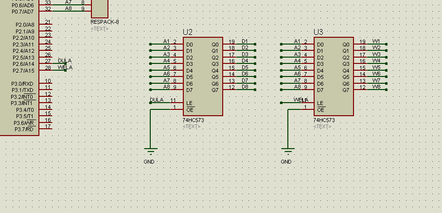

sbit dula=P2^6;
sbit wela=P2^7;

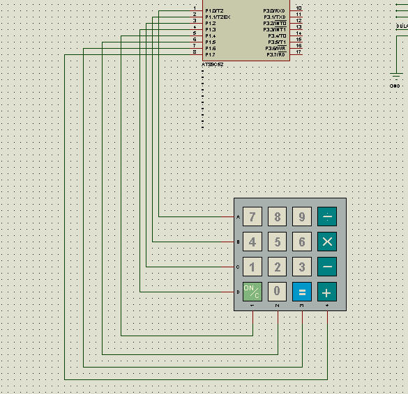

uchar keyscan()//判断按下那个键
 P1=0xfe;
 temp=P1;
 temp=temp&0xf0;
 if(temp!=0xf0)
  delay(5);//消除抖动
  temp=P1;
  temp=temp&0xf0;
  while(temp!=0xf0)//证明有键按下,while语句是为了让键盘松开
   temp=P1;
   switch(temp)
    case 0xee:flag=1;date=7;
     break;
    case 0xde:flag=1;date=8;
     break;
    case 0xbe:flag=1;date=9;
     break;
    case 0x7e:flag=2;ch='/';
     break;
   if(temp!=0xf0)
    delay(5);
    temp=P1;
    temp=temp&0xf0;
    while(temp!=0xf0)//等待按键松开
     temp=P1;
     temp=temp&0xf0;
 P1=0xfd;
 temp=P1;
 temp=temp&0xf0;
 if(temp!=0xf0)
  delay(5);//消除抖动
  temp=P1;
  temp=temp&0xf0;
   temp=P1;
   switch(temp)
    case 0xed:flag=1;date=4;
     break;
    case 0xdd:flag=1;date=5;
     break;
    case 0xbd:flag=1;date=6;
     break;
    case 0x7d:flag=2;ch='*';
     break;
   if(temp!=0xf0)
    delay(5);
    temp=P1;
    temp=temp&0xf0;
     temp=P1;
     temp=temp&0xf0;
 P1=0xfb;
 temp=P1;
 temp=temp&0xf0;
 if(temp!=0xf0)
  delay(5);//消除抖动
  temp=P1;
  temp=temp&0xf0;
   temp=P1;
   switch(temp)
    case 0xeb:flag=1;date=1;
     break;
    case 0xdb:flag=1;date=2;
     break;
    case 0xbb:flag=1;date=3;
     break;
    case 0x7b:flag=2;ch='-';
     break;
   if(temp!=0xf0)
    delay(5);
    temp=P1;
    temp=temp&0xf0;
     temp=P1;
     temp=temp&0xf0;
 P1=0xf7;
 temp=P1;
 temp=temp&0xf0;
 if(temp!=0xf0)
  delay(5);//消除抖动
  temp=P1;
  temp=temp&0xf0;
   temp=P1;
   switch(temp)
    case 0xe7:flag=4;ch='C';
     break;
    case 0xd7:flag=1;date=0;
     break;
    case 0xb7:flag=3;//ch='=';
     break;
    case 0x77:flag=2;ch='+';
     break;
   if(temp!=0xf0)
    delay(5);
    temp=P1;
    temp=temp&0xf0;
     temp=P1;
     temp=temp&0xf0;
 return date;
void display(long int num)
 char i;
 LA[7]=num%100000000/10000000;
 LA[6]=num%10000000/1000000;
 LA[5]=num%1000000/100000;
 LA[4]=num%100000/10000;
 LA[3]=num%10000/1000;
 LA[2]=num%1000/100;
 LA[1]=num%100/10;
 LA[0]=num%10;
 if(num==0)
  wela=1;
  P0=wetable[0];
  wela=0;
  dula=1;
  P0=dutable[0];
  dula=0;
  P0=0xff;
  delay(2);
 else
  for(i=7;i>=0;i--)
   if(LA[i]!=0)
    p=i;
    break;
  for(i=0;i<=p;i++)
   wela=1;
   P0=wetable[i];
   wela=0;
   dula=1;
   P0=dutable[LA[i]];
   dula=0;
   P0=0xff;//消影
   delay(2);
