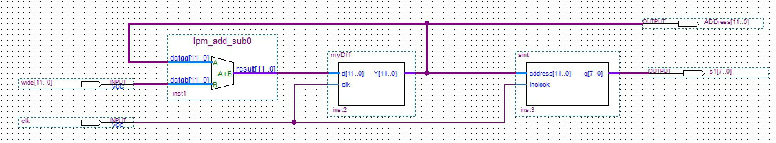

三、建立DDS正弦项目
     1)建立正弦项目,选择 原理图文件
     2)调用加法器宏模块
     3)绘制原理图

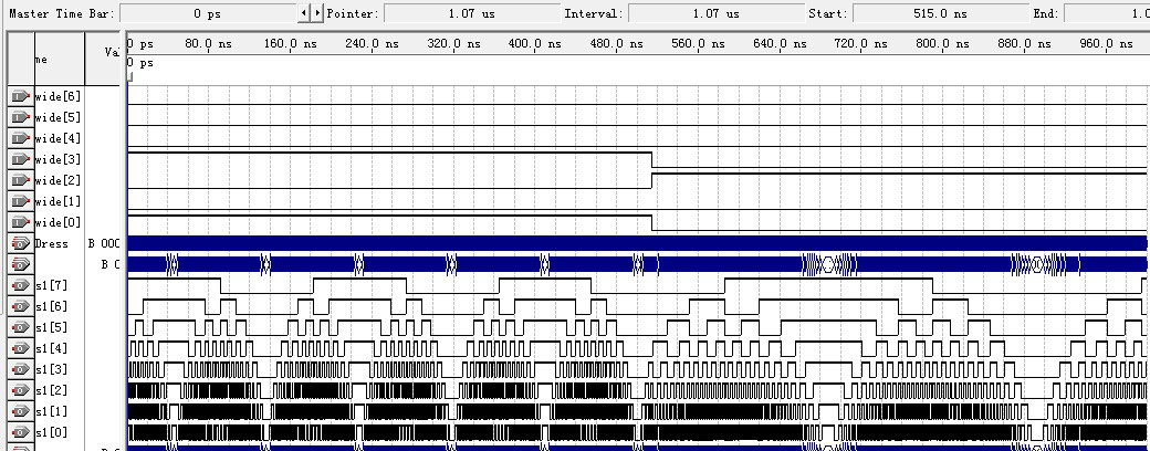

数字波形仿真调整步宽,可以改变频率
四、将数字信号输送到D/A转换器,将数字信号转换为正弦模拟信号即可。
