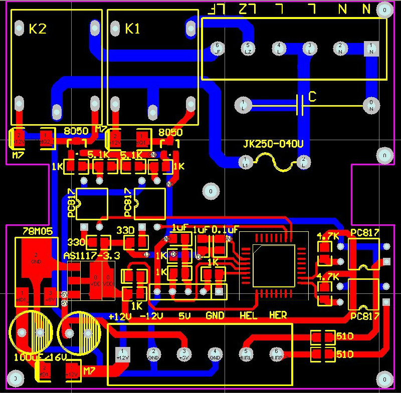

单片机智能家居之-窗帘控制器(上电自动识别位置)
作者:文于鹰   来源:本站原创   点击数:…  更新时间:2013年12月06日   【字体:大 中 小】
这是一单片机程序 下面是电路图
