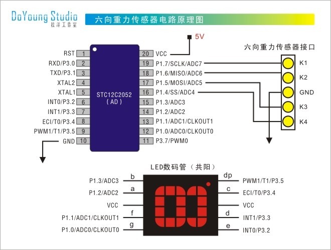

硬件支持:  STC12C4052AD 内部RC振荡(4MHz)
接口说明:  一位数码管(用于显示),传感器接口
修改日志:
说明:
数码管显示数字即表示传感器方位状态。
0:无传感器连接,1:上,2:下,3:左,4:右,5:前,6:后

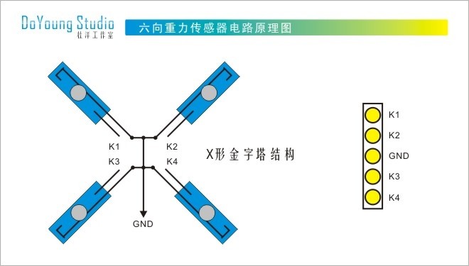

# 6个方向的开关量关系如下:
朝上:全开
朝下:全关
朝前:K3、K4开
朝后:K1、K2开
朝左:K1、K3开
朝右:K2、K4开

sbitD1=P1 ^ 7; //六向传感器接口
sbitD2=P1 ^ 6; //
sbitD3=P1 ^ 5; //
sbitD4=P1 ^ 4; //
