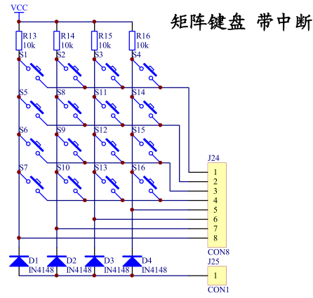

 1、电 路 图

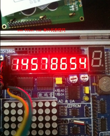

 2、效 果 图

/*以下函数就是反转扫描的精华*/
unsigned char jpsm() //矩阵键盘反转扫描
unsigned char i=0; //用于接收按键数值
P0 = 0x0f; //检测低4位
if(0x0f != P0) //检测按键是否按下
DelayMs(10); //去抖
if(0x0f != P0) //在次判断按键是否真的按下而不是其他干扰
i = P0; //把低4位赋值给i
P0 = 0xf0; //检测高4位
DelayUs2x(5); //稍微延时。。这条语句可以去掉
i = i | P0; //把低4位和高4位组合成完整的按键数值
while( 0xf0 != P0 ) //检测按键是否松开
sm();
return i; //返回按键数值
return 0; //按键没有按下返回0

void csh_wbzd_0() //初始化外部中断0
IT0=0; //外部中断0下降沿触发
EX0=1; //启用外部中断0
EA=1; //打开总中断
void wbzd_0() interrupt 0 //外部中断服务函数
unsigned char i;
i=jpsm(); //接收按键值
hcxr(i); //按键值解码
void main()
csh_wbzd_0(); //初始化外部中断0
P0=0xf0; //这里很重要用于中断检测
sm(); //循环扫描数码管
小结
1、数码管的缓存数据一般有两个地方 。
    1)是在单片机里我们自己声明的。
    2)是在锁存器里也有数据。
