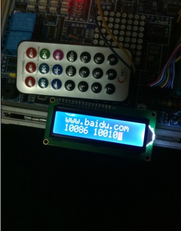

 1、效果图
 2、代码
 3、对1602新的认识(小结)
     效果图
          代码
工程文件下载:http://www.51hei.com/f/gxde_c.rar

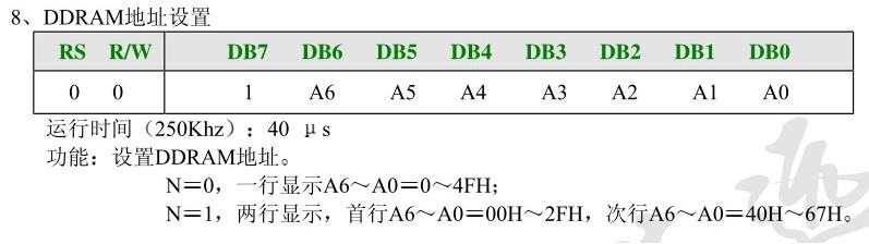

                                    小结
1、1602的AC值其实就是前一次的地址设置
2、读出AC地址与写入AC有本质的区别
       以上的意思是 如下:
      读出的AC地址是:4BH(75)
      但是如果我写入的地址直接写入 :
4BH(75)这个那就是错的。
      这里就涉及到一个写入命令了 。。如下图:
        所以要设置4B这个AC地址就要+上80H这个值。。
3、光标所在的位置就是AC地址的位置
4、这个程序有个小的BUG。
        BUG就是:在第15个字符位置输入一个字符后光标会消失
        造成的 原因是AC值大于了 2FH 与 67H 这个两个 地址。
