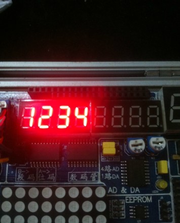

    1、效果图

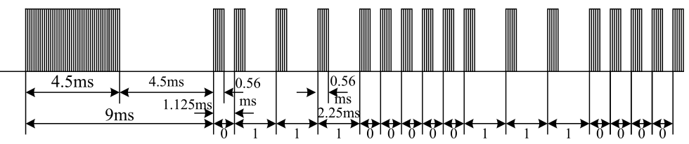

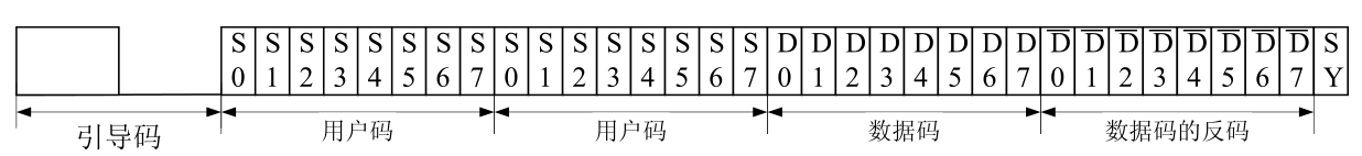

    2、发射码格式
    3、

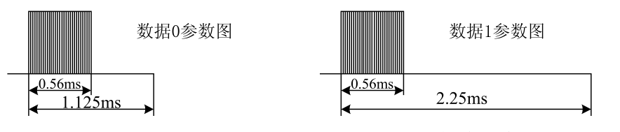

    4、
0 与 1的区别

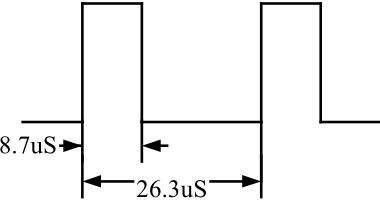

    5、
 载 波

   发射码格式
  38KH载波发射(完整的发射)
  0与1的区别
   载 波

1、发射端发射出来的是高电平。但是接收到的是低电平。(接收到的数据与发射的相反)
2、我这里用的外部下降沿触发的中断
3、使用12M的晶振完
