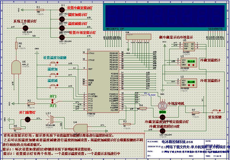

ds18b20电冰箱控制系统

# include "reg52.h"
# include "math.h"
#include<intrins.h>
# define uchar unsigned char
# define uint unsigned int
//写eeprom存储中
sbit scl=P1^1;
sbit sda=P1^2;
sbit DQ = P3^0; //温度输入口
sbit DQ2 = P3^1; //温度输入口
sbit kmbj=P1^4; //开门报警灯入口
sbit motordc=P3^5; //直流电机入口
sbit hghlgt=P3^6; //温度高于设定值入口
sbit motorout=P3^7;
sbit setlclgt=P3^2; //设置提示灯入口
sbit setldlgt=P1^6; //设置提示灯入口
sbit addlgt=P3^3; //温度加灯入口
sbit sublgt=P3^4; //温度减灯入口
sbit syslgt=P1^7;    //系统工作提示灯
sbit setbtn=P1^0; //设置按键入口
sbit addbtn=P1^1; //温度加按键入口
sbit subbtn=P1^2; //温度减按键入口
sbit opndr=P1^3;       //开门开关
sbit opndrspk=P1^5;    //18度报警
uchar data temp_data[2]={0x00, 0x00,};   //读出温度暂存
uchar temp_buff[3]={0x00,0x00,0x00};
uchar disp_buff[8]={0x0a,0x0a,0x0a,0x0a,0x0a,0x0a,0x0a,0x0a};          //显示缓冲单元
uint tt=0,tt2=0,tm=0,cjtm=0,flag_cj=0,open=0,ccount=0;
char lcsetvalue=0,ldsetvalue=0;
uchar code TABLE[12]={0xc0,0xf9,0xa4,0xb0,0x99,0x92,0x82,0xf8,0x80,0x90,0xff,0xbf};  //共阳极 0-9的代码
uchar code codeseat[8]={0x01,0x02,0x04,0x08,0x10,0x20,0x40,0x80};
uchar flag_set=1,flag_temp=1,flag_opendr=0,flag_kmbj=0,flag_hbj=0;
