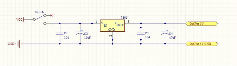

5V供电电路:

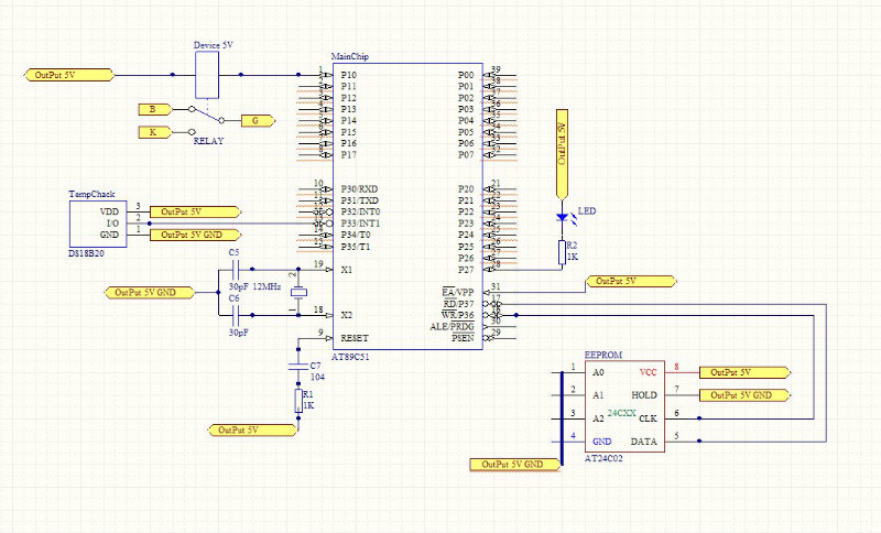

主控芯片及外围器件电路:

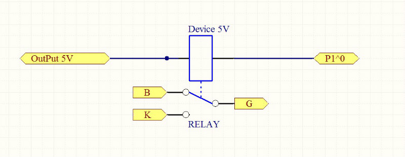

电路中用继电器来控制外部电路的开闭,G[公共端] B[常闭端] K[常开端] 就是让继电器控制外部电路的开关,5V电压和P1^0端口是用来控制继电器
的G端和B,K端通路.原理如下:
单片机通过引脚输出 1 0来实现控制外围电路,以P1^0[P1端口的第1位引脚]为例,当P1^0输出1的时候,引脚会产生一个5V的高电平.当P1^0输出0
的时候,引脚会产生一个0V的低电平

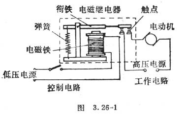

注:继电器原理图来自百度百科-> http://baike.baidu.com/view/39560.htm
继电器原理:当控制电路两端有电流通过时,电和金属发生电磁感应,使得衔铁被磁力吸引而控制工作电路的开关
继电器和P1^0引脚之间的关系电路图如下:
当P1^0输出1[即5V]时,控制电路两端没有电流通过,因为没有电压差的缘故,所以继电器还是把开关B G 通路,但是当P1^0输出0的时候,左边的电
压为5V,右边的电压位0V,于是电流就从左向右流过,这个时候继电器会把开关K G 变为通路
同理,主控芯片的工作指示灯也是这个原理,你可以去看看上面的EEPROM读取数据代码和主控芯片及外围器件电路结合起来一起看看,相信你也
会把这个原理给弄明白

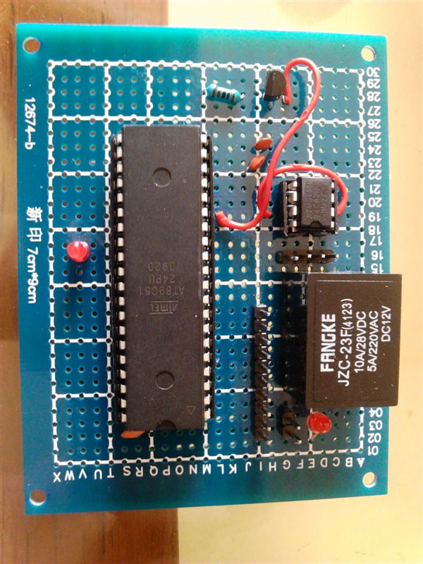

八路温度控制器实物图如下[八路只使用了其中一路,程序也实地运行过,由于室内温度调节问题,继电器没有反应,因为给EEPROM设置30度报警
温度,而且还有零下报警代码没有写和报警温度小数位判断没有写]:
实物图和电路原理图基本一致,这个大家不用担心
