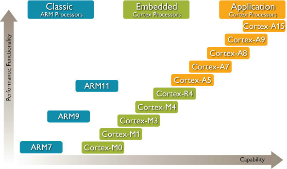

关于Cortex内核(以下选摘自百度百科-Cortex:http://baike.baidu.com/view/1745516.htm):
Cortex™-A 系列 - 开放式操作系统的高性能处理器
Cortex™-A 系列广泛运行于手机,PDA,掌上电脑等需要高频率时钟处理的产品
Cortex™-R 系列 - 面向实时应用的卓越性能
Cortex™-M 系列 - 面向具有确定性的微控制器应用的成本敏感型解决方案  [比如山寨手机..]
STM32系列处理器使用ARM Cortex-M3内核.Cortex-M3代表的是ARM9架构

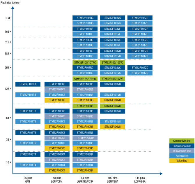

不同型号的STM32处理器引脚数和性能也有所不同,下面是STM32F10x系列:
上图横轴代表芯片的引脚类型,纵轴代表芯片的内部代码FLASH(即ROM)大小

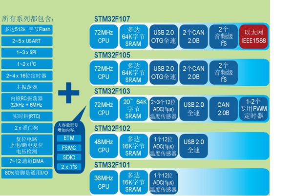

由于每一种的STM32F10x系列处理器都会有不同的附加性质,下面就给出来让大家了解一下

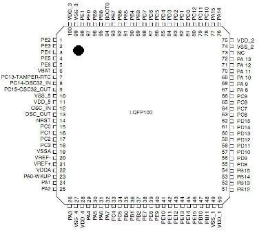

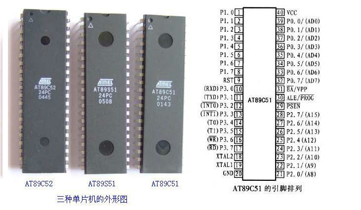

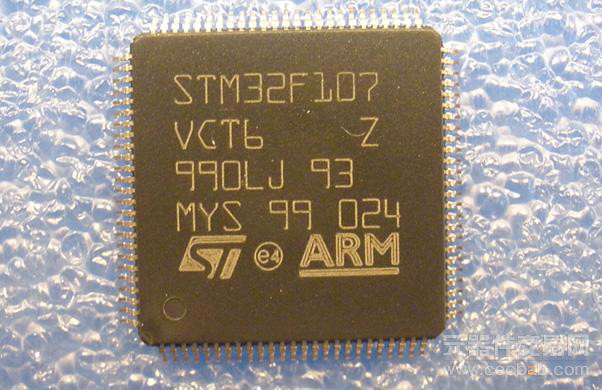

外观上的差异是最容易理解的,STM32F107VCT6采用的是LQFP-100Pin 封装,AT89C51采用DIP-40Pin封装(Pin是指引脚数,DIP也就是电子元件
里面的直插元件,贴片元件也有很多种,其中LQFP封装就是一个例子)
LQFP-100Pin,封装引脚图
STM32F107VCT6 实物图片
AT89C51和三种同类型DIP封装单片机[C52内部ROM为8K,S51可以ISP直接调试代码]
从代码储存来比较,STM32F107VCT6有512K字节的内部ROM,而AT89C51却只有4K,89C52只有8K,但是可以通过外部PROM/EEPROM来读取
代码,AT89C51可以寻址0x0000-0xFFFF,也就是16K拓展ROM.STM32F107VCT6也可以实现外部拓展代码储存,用NAND FLASH
从随机储存器比较,STM32F107VCT6有64K RAM,AT89C51有512B RAM
