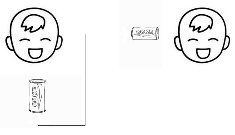

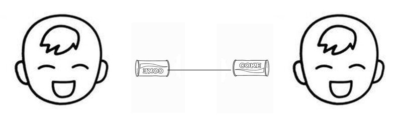

信息在两点之间只能单方向发送的工作方式.它的意思是指:假设A 和B 通信,只能由一方向另一方发送数据而不能接收来自另一方发送来的数据.就像小朋友们玩的听筒,在两个杯子之间系上一条线再拉紧,这就可以对着杯子说话而另一边能够听到声音.
图一  一个小孩对着罐子说话而另一个小孩在当听众

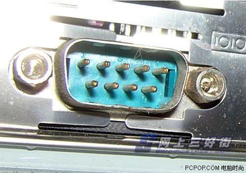

图四  串行接口实物图
  串口通信是通过全双工通信进行的按位传输的通信.它的优点是可以长距离传输数据(通过太长的数据链路时信号是会减小的,但一般我们利用信号放大来实现更远的数据传输),占用线路少(发送线路,接收线路,地线[主要是为了抗干扰]).不过串口通信比并口通信稍微慢些.一般我们使用RS-232 号传输标准来规范数据传输.
图五  串口针脚顺序图
  对于DB 9脚的串口接口定义:2号线路  接收数据(RxD),3
号线路  发送数据(TxD),5号线路  信号地(GND) [其用意就是屏蔽掉外界的电磁干扰]

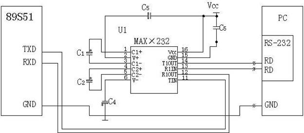

图六  89S51 系列单片机与PC 间的通信
  对于某些没有输出RS-232 信号的芯片,设计者常用MAX 232 (芯片通信输出的TTL 电平转换到
RS-232 信号的器件) 来把PC 和该芯片相联.在图六中,89S51 首先通过TxD 发送数据到MAX 232 T1IN,然后MAX 232 在它的内部把TTL 电平信号转换为RS-232 信号,最后MAX 232 通过T1OUT 发送到PC 的COM 接口,此时PC 就接收到了我们发送来的数据(反过来就是接收数据:COM TxD ->R1IN ->R1OUT ).关于单片机方面的知识可以上www.51hei.com查阅.写得比较容易理解.

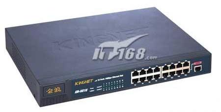

当前广泛使用,采用共享总线型传输媒体方式的局域网.过去的年代,多台计算机要想利用一个Moden 上网的话,就需要添加一块集线器(HUB ) 来把这些计算机并联起来.[PS:集线器和交换机(SWITCH) 相比,集线器会把总网络数据传输速率平均分配到每台计算机,但交换机却不会,这和硬件设计有关]
图七  集线器实物图(这年头找张没有水印的图片还真少啊..)

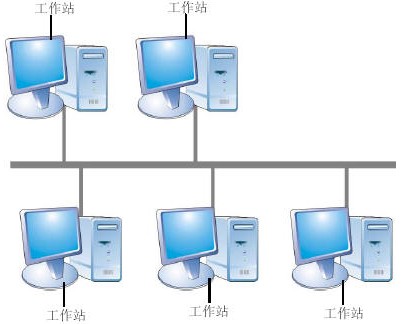

  下面就是多台计算机共享网络线路的拓扑图.
图八  总线型数据传输链路

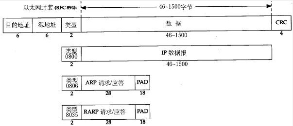

  线路倒是共享了,作为在线路中的某台计算机是怎么知道线路中的数据到底是发送到自己还是发送到其它计算机的呢?为此人们制定了以太网数据传输协议,下图是传输数据结构.
图九  以太网数据传输结构
  目的地址 指的是该数据是由哪台计算机接收.源地址 就是这个数据是从哪儿发送的.打个比方:比如A 主机需要发送数据到广域网,那这个目的地址就填写集线器的网络适配器的地址(这个地址就做MAC
地址,它是网络适配器所拥有的唯一地址). 当集线器接收到数据并转发B 主机时,总线上所有主机都可以接收都这个数据包,假设A 主机接收到这个数据包,它会把数据包中的目的地址和自己的网络适配器作对比,相同的话则表明这个数据是传递到我的,若不相同则丢弃数据包.这也就解释了同集线器总线下监听其它主机发送/接收网络信息的原理.
  以太网数据包有许多不同的类型,上面是在集线器下常用的三个类型:IP 数据传输[0x0800],ARP 请求/应答[0x0806],RARP 请求/应答[0x8035].

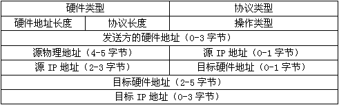

  ARP 请求/应答:它的用处是利用某个网络适配器的地址在总线中发起询问,然后得到要查询的网络适配器的IP 地址.由于在计算机需要依靠集线器或交换机或路由器来传递消息之前,它一定要利用ARP 请求告诉集线器等转递消息硬件本机的网络适配器的MAC 地址[PS:也可以利用RIP (
路由信息协议)协议来向转递消息硬件获取IP地址(发送网络适配器的MAC 地址获取IP 地址)].在转递消息硬件接收到这个请求后会在ARP 缓存表(对应着计算机的IP地址和网络适配器的MAC 地址)中查找,若无该MAC 地址,则在ARP 缓存表更新该MAC 地址,然后发送ARP 应答数据包,那么当转递消息硬件接收到消息后就可以根据数据中的IP 地址在ARP 缓存表寻找MAC 地址然后就在总线上发送.假如接收到一个数据包的的IP 地址在ARP 缓存表中找不到的话,那转递消息硬件将会丢弃该数据包并向源IP 地址发送ICMP 数据不可到达的数据包.注意,转递消息硬件一般是三十分钟刷新一次ARP 缓存表的.
  RARP 请求/应答:假如我们只知道同集线器下的某台计算机的IP 地址并想发送数据给它但又没有该计算机的网络适配器的MAC 地址那怎么办呢?那就需要向总线广播RARP (
反向地址转换协议)请求,此时以太网数据结构中的目的地址置为FFFFFFFFFFFF (即:-1),RARP 数据包结构(见图十三)中的目的IP 地址则置为需要查询的IP 地址.接下来,当总线下的某台计算机的网络适配器接收到后就会把该IP 和自己的对比,假若查询的是自己的IP 地址,那就返回包含这个网络适配器的IP 地址和MAC 地址的RARP 应答,最后查询主机接收到该数据包后就更新本机的ARP 缓存表,然后就可以进行IP 层的数据发送了.
图十  ARP /RARP 数据包结构

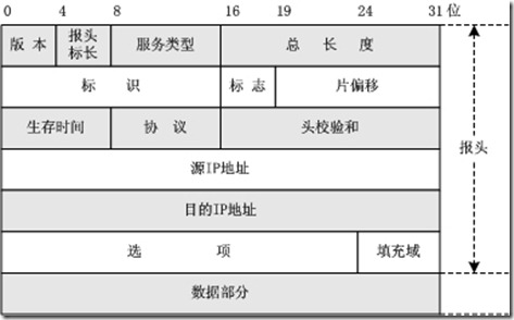

转递消息硬件发送,所以人们制定了IP (Internet Protocol ,因特网协议)协议.有了它,只要计算机连接到因特网那它都可以利用IP 地址(就像手机号码) 来实现通信(就像手机利用GSM 协议打电话).下面就是IP 协议数据包结构:
图十一  IP 协议头部数据包结构
  源IP 地址和目的IP 地址的意思和以太网数据包结构中的源地址和目的地址作用相同.

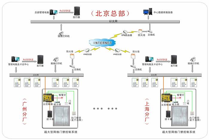

  读者们先来看看下面的网络拓扑图:
图十二  网络门禁系统的网络
拓扑图
  在每一个门禁控制系统里面都有主控制器.而这些主控制器利用以太网通过交换机来实现把数据传递到因特网(Internet )上.由于以太网传输协议只能使用在同一以太网下,所以这些数据是不可能传递到这个区域的外面的.你可以这样想一下:广州分厂的其中一个门禁控制系统的主控制器向它所属的以太网发送一条信息给上海分厂的管理电脑及卡证中心主机显然是不行的.而IP 协议却不同,IP (Internet Protocol ) 协议适合所有只要连接到因特网而且还拥有其独立的IP 地址的主机.所以,当
广州分厂的其中一个门禁控制系统要和上海分厂的管理电脑及卡证中心主机实现数据交换那就必须要知道该主机的IP 地址.有了它,系统会根据实际情况把IP 协议头部数据包的各个数据填充好,然后通过以太网指定发送到交换机.交换机会再把我们的数据包转发到因特网上,接下来这个数据包会到达上海分厂的交换机, 最后上海分厂的交换机通过以太网发送数据包到管理电脑及卡证中心主机.

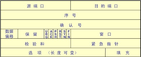

  TCP 协议作为现在广泛使用的协议,它有着许多网络通信协议所没有的特性(比如:重传).TCP 协议是基于IP 协议上开发的.下面先来讨论TCP 的数据包结构:
图十三  TCP
协议头部数据结构
  TCP 协议并没有指定发送方/接收方的地址,因为它是以IP 协议作为基础的协议,所以IP 协议的地址也可以说是TCP 协议的地址.在TCP 协议头部数据结构里,有一个新名词叫"端口"

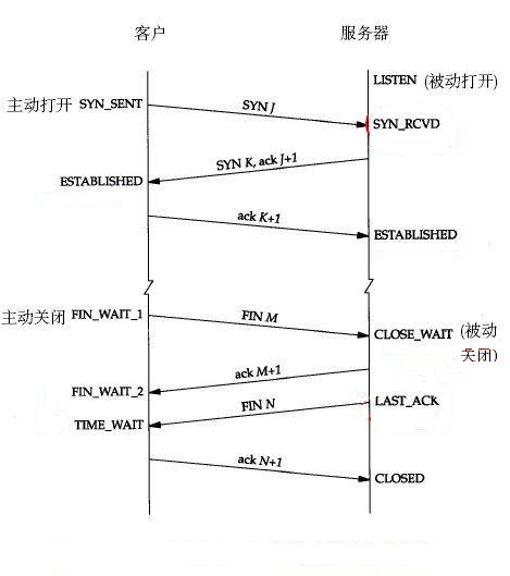

,它的用意是为了标识不同的程序接收不同的数据包,比如:80 端口发送/接收HTTP 协议数据包,21 端口实现TELNET 协议 等.TCP 协议的传输机制是比较特殊的,它首先需要两台主机之间建立通信连接,然后才可以传输数据,最后数据传输完成的时候还必须要对这个连接进行关闭.先看看下面是TCP 的通信流程图:
图十三  TCP 协议通信连接与关闭连接时数据包传送情况(由于源图被画了很多红圈,没办法啊只能抢救成这样,原谅LC 吧)
   对于上面的数据包交换我们可以分为两部分来分析:前三个数据包表示的意思是建立TCP 连接,后四个数据包的意思是关闭TCP 连接.
  在TCP 建立连接的时候,主动建立的一方将会发送SYN_SENT 类型的TCP 数据包到目的主机,目的主机处理完成这个连接请求后立即返回SYN_ACK 类型的TCP 数据包(
编者注:无论目的主机是否愿意和它建立连接,要想实现这个结构那就必须忽略防火墙等的外界影响条件),最后在主动建立的一方接收到该SYN_ACK 数据包后返回ACK 数据包,它也就代表了TCP 连接真正建立成功.这就是TCP 三次握手过程.
  两台主机之间的数据传输结束了,那就要关闭连接.当一方主动关闭连接时,它将会发送FIN 数据包来通告对方.对方接收FIN 数据包后就会返回FIN_ACK 数据包来确认.(编者注:凡是已经主动发送过FIN 数据包的主机都不能够再发送任何数据,但可以接收数据)只有双方都各自都完成了发送FIN 数据包,那么TCP 连接也就关闭了.这就是TCP 的四次握手过程.

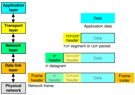

  数据包的结构搞乱了?请看看下图吧..
图十四  网络数据包结构
  由于我们在以太网下利用以太网协议发送数据,所以我们的要发送到目的主机的数据就包含在以太网数据包的数据里面.对于这个数据,实际上是IP 数据包,然而IP 数据包里面的数据其实是TCP 数据包,TCP 数据包里面的数据就是我们要发送的信息.所以读者们结合上图来理解网络数据包结构(右边)就容易了..
  至于左边的结构图的意思是网络模型,它代表了哪个协议所在哪一个网络模型层的级别.

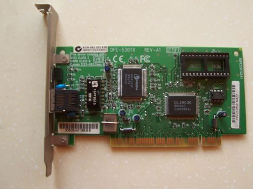

网络适配器的意义在于协助计算机处理器来实现数据的传输.
  下面是实物图片,这个
网络适配器是台式计算机使用的.
图十五
网络适配器实物图

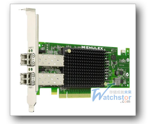

  由于现代计算机发展迅速,导致网络服务器数据传输速度有些时候并不能满足日益增长的需求.为此,双端口
网络适配器诞生了,也即是说同一个网络适配器可以连接两条网线.如果读者想更深入了解请到:http://www.doc88.com/p-374664665354.html (HP CN1000E双端口聚合网络适配器 - 产品简介)
图十六
双端口聚合网络适配器

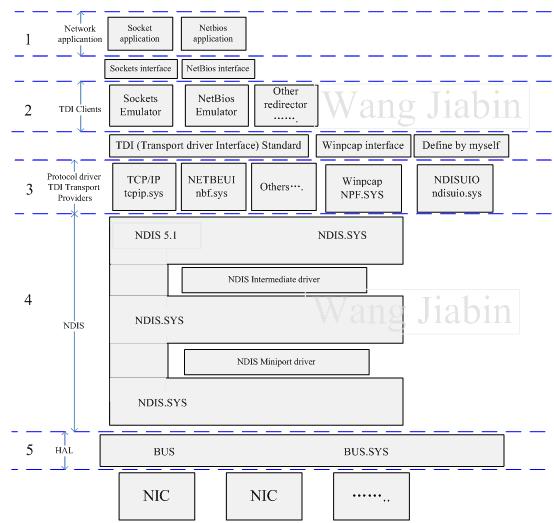

  2.网络适配器递交数据需要经过的驱动:
  在看
内核网络驱动程序结构之前,我们首先要知道:
  1.WinSock.DLL 其实是在TDI (
Transport Driver Interface ,传输驱动程序接口.它的用意是把从上往下/从下往上 传递的驱动程序I/O 请求数据结构逐级搬运.在数据搬运的过程中,中间驱动程序可以对这些数据进行过滤)层上的.
  2.Protocol Driver ,协议驱动程序.每个协议驱动程序都代表着不同的网络协议(编者注:Winpcap 和NDISUIO 不是网络协议驱动程序.前者是Windows 网络底层抓包驱动程序.后者是控制NDIS 驱动程序I/O 的驱动程序)
  3.HAL 是硬件抽象层(详细请见:http://baike.baidu.com/view/1166796.htm HAL - 百度百科).当驱动程序的I/O 请求数据结构传输到此时,接下来就是处理器通过总线来控制外围硬件.
图十七   Windows 系统内核网络驱动程序结构
  在普通程序调用WinSock.DLL 发送TCP 连接请求时,WinSock.DLL 会自动填写好该请求数据包的IP 及TCP 数据包头部结构.然后向下层驱动程序传递,直到TCP/IP 驱动程序.TCP/IP 驱动程序再转发到NDIS (
Network Driver Interface Specification ,网络适配器驱动程序),最后通过HAL 实现把TCP 连接请求数据包从处理器发送到网络适配器.接下来网络适配器会通过网线发送到以太网.接收数据与此相反,略之.

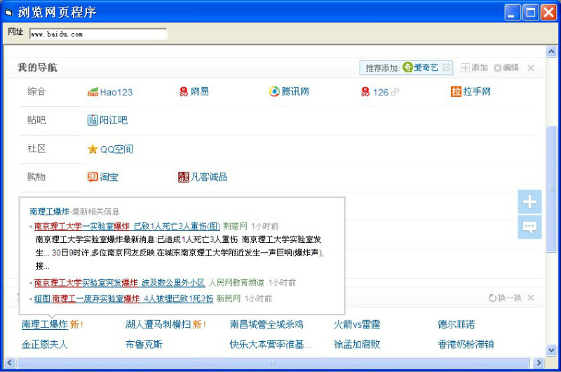

图十八  使用程序
浏览百度首页
  在我们输入www.baidu.com (编者注:www.baidu.com 准备地来说是网站的域名) 使浏览器访问的时候,它会先把域名转换到IP 地址(即:解析,用gethostbyname() 函数实现) .此时WinSock 会从本地的DNS (用于解析域名和IP 地址的协议)缓存表(在本机里面的一张专门存放域名和对应的IP 地址的数据块) 中寻找www.baidu.com 的IP 地址.由于主机是刚刚启动的,所以DNS 缓存表还是一片空白.WinSock 从DNS 缓存表中找不到对应的IP 地址,于是就向DNS 服务器发送查询域名请求(即:DNS 指针查询).DNS 服务器接收到该请求后会在本地查询该域名,假如该DNS 服务器没有该域名和对应的IP 地址的话,那该DNS 服务器便会向比它更高级的DNS 服务器提交查询,一直到查询结果得到为止.成功则返回查询成功数据包,如果还是查询不到的话DNS 服务器会返回查询失败数据包.  [该过程为域名转换到IP 过程,用专业的语言来说就是:域名解析过程]
  有了IP 地址,浏览器就向它发送TCP 连接请求,接下来就是三次握手过程.连接成功建立后,浏览器会向百度的服务器发送获取http://www.baidu.com/index.html (编者注:www.baidu.com/index.html 的意思是百度首页的index 索引网页的.HTML 文件(网页代码文件))的源代码.随后,百度服务器返回索引网页的源代码,并且主动关闭TCP 连接.最后浏览器便根据这里面的源代码逐一显示在程序的网页浏览控件上.
