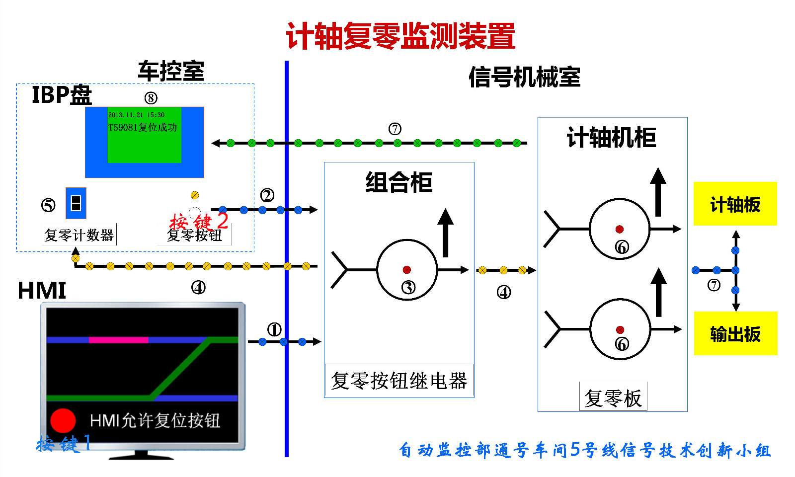

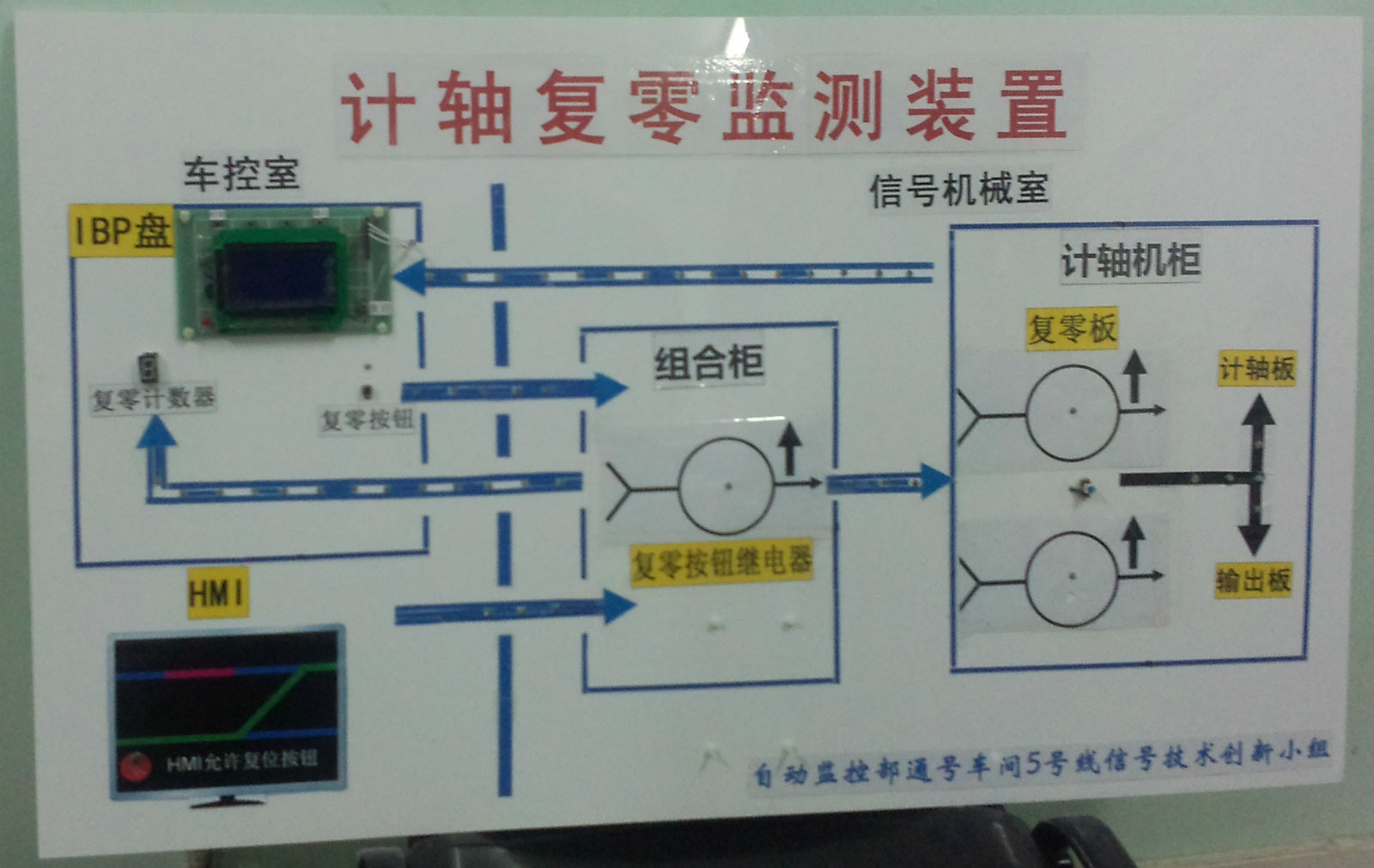

话说“计轴复零监测装置”完成之后,领导希望做一块演示板,以此来打动评委及现场观众。
第一,肯定是要画图嘛:这里用的是微软的Publisher。
说下我们的构思及要求:
1、当“按键1”按下后,“1”蓝色LED灯依次点亮,保持点亮状态。
2、当“按键2”按下后,“ 2” 蓝色LED灯依次点亮,完了,“1” 蓝色LED灯灭掉。
4、“ 3”红色LED点亮1秒后,灭。
5、“4”黄色LED依然点亮。
6、“ 5”八段管计数加1。
7、“ 6” 红色LED点亮3秒后,灭。
8、“ 7”绿色、蓝色LED灯依次点亮。
9、“8”屏幕显示。

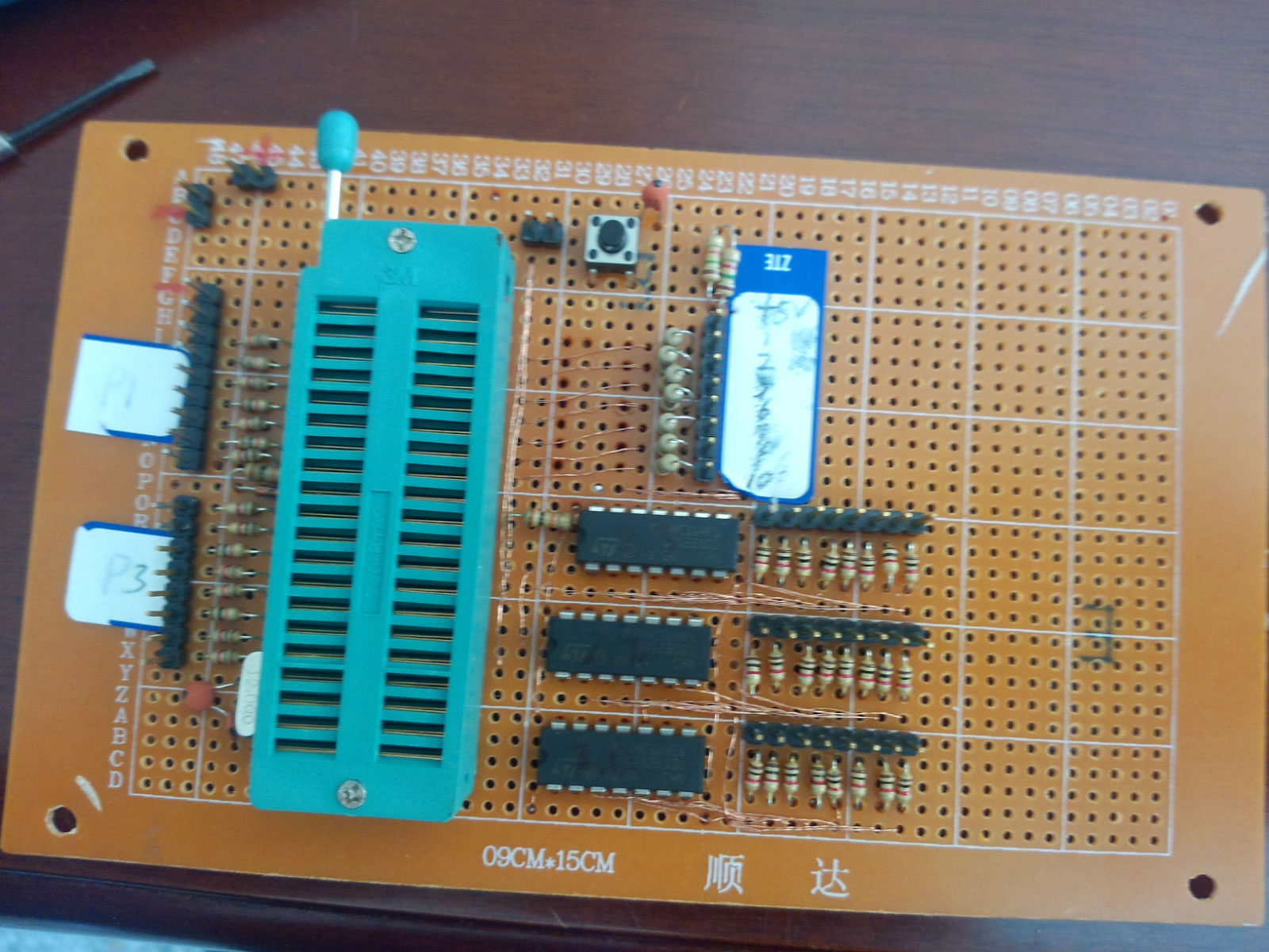

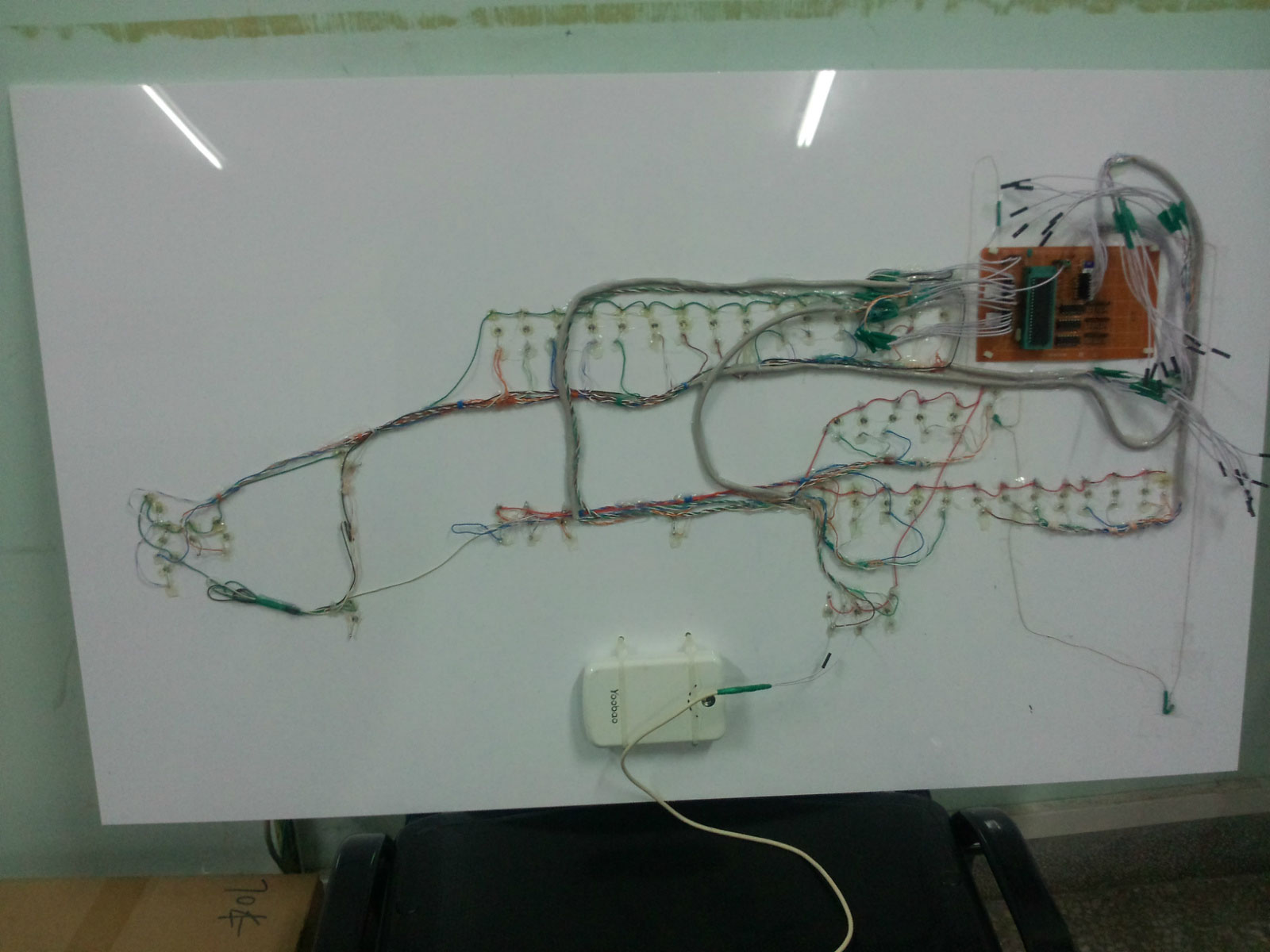

当这图画好后,接下来就是焊硬件,由图纸到实物。
背面的接线图:
正面:

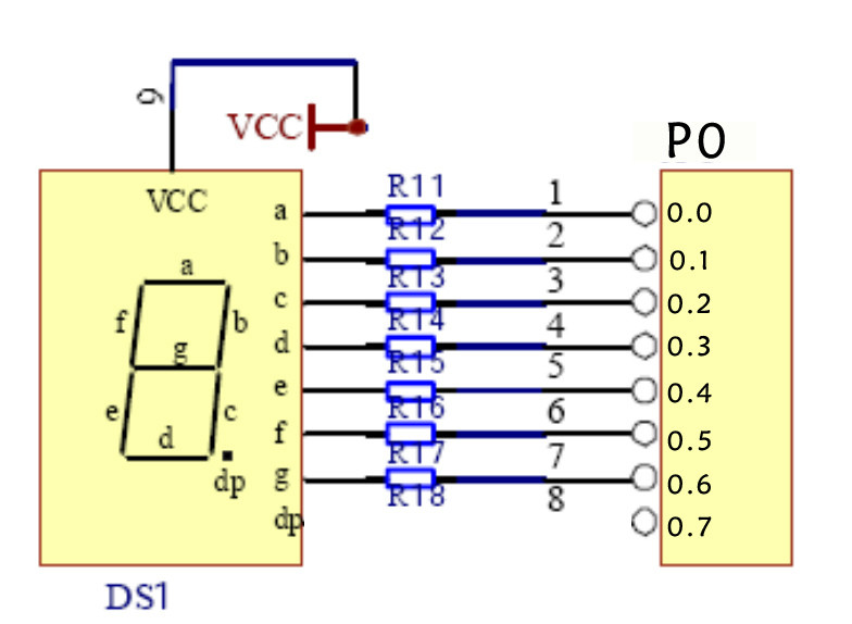

其实,那时候我心里没底的,超过40个LED,哪怕是个别并联后,还是超过89C51单片机的32个IO口,更何况八段管已经占用P0口,这样算下来,LED能用的就只有P1、2、3四个,24个灯位了。
其实,最开始我也想到要用寄存器来扩展IO口,尤其是八段管,但苦于功力不足,74HC164寄存器驱动八段管的程序没有调试成功,于是不得不降低要求,直接用P0口来。
非常抱歉,由于当时时间关系,所以实际上演示板的电路图我是没有画的(直到现在也没有画出来),而是直接焊电路板的。
八段管与单片机的连接电路图大概如下:
程序如下:
 //--------------定义八段管显示------------------
chartab[]={0xc0,0xf9,0xa4,0xb0,0x99,0x92,0x02,0xf8,0x00,0x10};
int n=0;
P0=0xc0; // 初始显示0
    if(k1==0)         //判断按键按下
     delay(30);
     if(k1==0)
++n;     //N加1
if(n==10) //如果N等于10,N为0
n=0;
 P0=tab[n];             //将段码送P0口

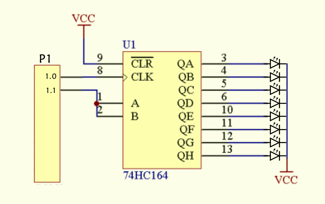

八段管的问题解决了,接下来就是LED灯,一共47个LED灯,由于“4”、“7”部分LED灯是可以并联显示,所以,我还是要解决38个LED的显示。另外还需要2个按键、1个信号触发“8”显示屏,于是就变成22个IO口和38个LED灯。这样不得不用到寄存器了。华强北跑了一趟,买到的是74HC164。
74HC164与单片机、LED的连接电路图大概如下:
有了寄存器,只需要2个IO口就可以扩展连接8个LED,整个电路中,我一共用了3个74HC164,终于解放了紧张的IO口。
上电……调试,这里LED灯连接方式是共阳极,那么就需要74HC164依然输出低电平,二进制就是“0111 1111”换算成16进制为“0x7f”。
