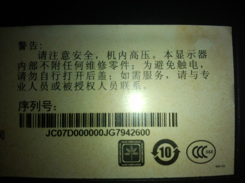

1、拆机,特别声明:拆机时请认真考虑下图中所示。

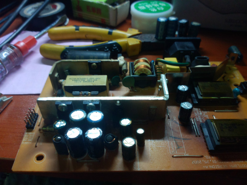

2、检查各接线插头正常 。以下照片为完工后补拍的电源板。做工还是值得赞扬的,板中间有一块铝片隔离开,远处为电源输入部分,近处为高压供电部分----升到1500V后供给显示器的灯管。

3、各元器件没有明显外伤。

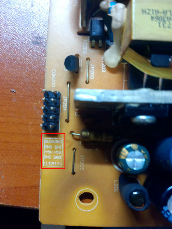

4、测量参数。下图所示的JP204接头就是供电给驱动板的,红色圈中已经注明对应针脚的参数。+5V、+12V均正常。说明电源输出没问题。

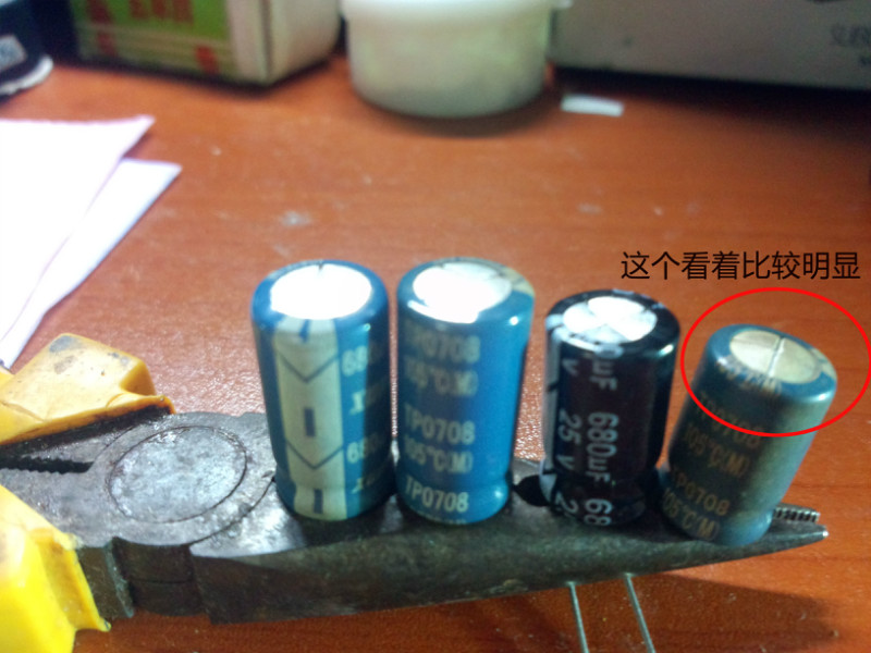

5、接下就是高压模块的事了。仔细检查发现,有四个电容顶部有凸起现象,疑似爆浆。下图为拆下来后的好坏电容对比,由于角度和拍摄问题(手机拍的),不大好分辨。黑色的是今天从华强北买回来好的,其它三只是拆下来的。

更换四只电容。其实这四只电容拆下来通过万用表测量,也能正常实现充放电功能。个人认为应该是电容老化导致其性能下降,毕竟显示器的灯管需要DC1500V高压才能正常工作,也正是如此,高压不正常,引起保护电路动作,故开机时Power灯一直蓝闪。
