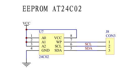

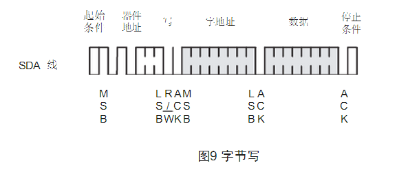

主:STC89C54
从: AT24C02
                                        电路图

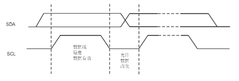

                                                    时序图
                                下面是代码

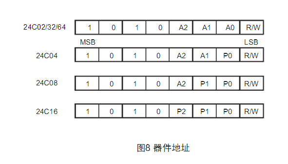

#define addr_x 0xae // 写
#define addr_d 0xaf        //      读

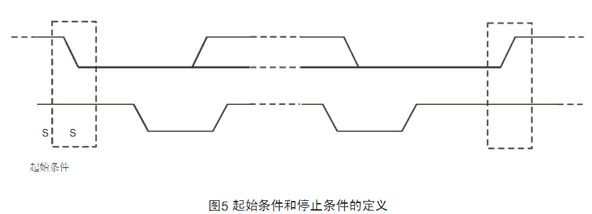

void i2_qs() //起始信号
sda = 1; //拉高数据
scl = 1; //拉高时钟
delay(); //延时大于 4μs
sda = 0; //拉低数据产生起始信号(下降沿)
delay(); //延时大于 4μs
scl = 0; //拉低时钟
delay(); //延时大于 4μs
void i2_tz() //停止信号
sda = 0; //拉低数据
scl = 1; //拉高时钟
delay(); //延时大于 4μs
sda = 1; //拉高时钟产生结束信号(上升沿)
delay(); //延时大于 4μs

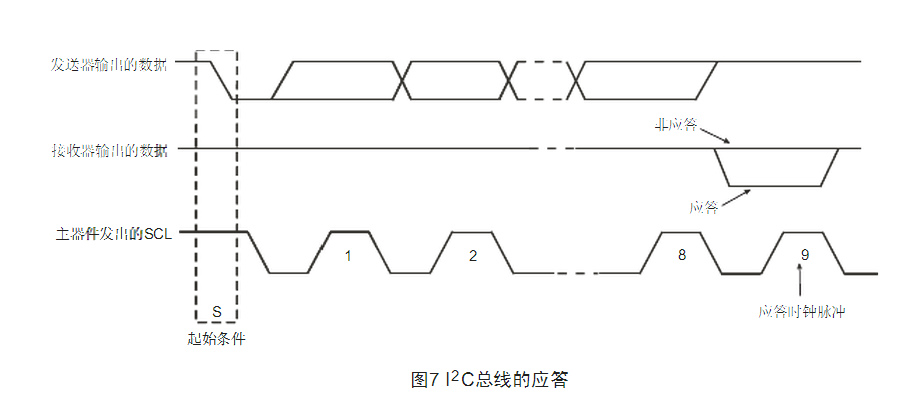

void i2_ack(bit _ack) //入口产生 0 ack 1 nak
sda = _ack; //ack或者nak
scl = 1; //拉高时钟
delay(); //延时大于 4μs
scl = 0; //拉低时钟
delay(); //延时大于 4μs

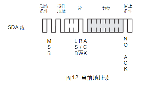

uchar i2_sj_d(uchar addr) //读取数据(参数 寄存器地址)
uchar Data;
i2_qs(); //起始信号
i2_fs(addr_x); //设备地址+写信号
i2_fs(addr); //寄存器内部地址
i2_qs(); //起始信号
i2_fs(addr_d); //设备地址+读信号
Data = i2_js(); //读取数据
i2_ack(0); //ACK应答
i2_tz(); //停止信号
return Data; //返回读取的数据

以上代码只是简单的实现I2C总线的读写
