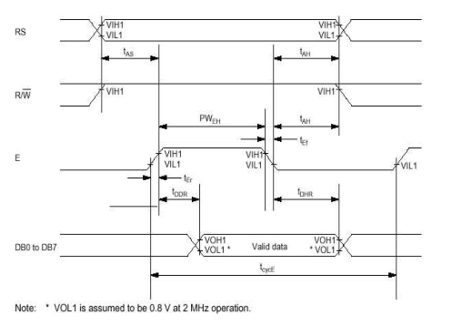

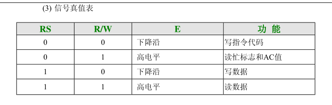

1、时序图
2、代码
3、自定义字符
                                 时序图

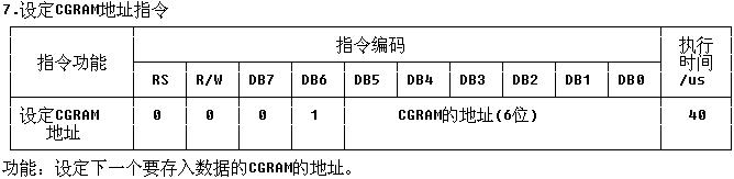

好!现在我们来看怎么向这八个自定义字符写入字模。有个设置CGRAM地址的指令如下图:
从这个指令可以看出指令数据的高2位已固定是01,只有后面的6位是地址数据,而这6位中的高3位就表示这八个自定义字符,最后的3位就是字模数据的八个地址了。例如第一个自定义字符的字模地址为01000000-01000111八个地址。我们向这8个字节写入字模数据,让它能显示出“℃”
地址:01000000  数据:00010000     图示:    ○○○■○○○○
   01000001     00000110                ○○○○○■■○
   01000010     00001001                ○○○○■○○■
   01000011     00001000                 ○○○○■○○○
   01000100     00001000                ○○○○■○○○
   01000101     00001001                ○○○○■○○■
   01000110     00000110                ○○○○○■■○
   01000111     00000000                ○○○○○○○○
