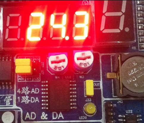

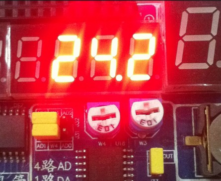

18b20配合数码管显示温度
作者:huqin   来源:本站原创   点击数:…  更新时间:2013年12月15日   【字体:大 中 小】
接上篇:http://www.51hei.com/mcu/2576.html
1、效果图
2、代 码
                    效果图
代码:
