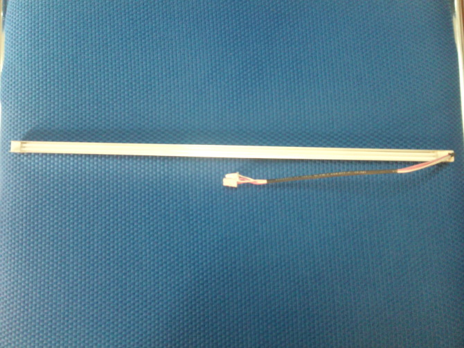

         这就是灯管,实际上我们现在用的显示器绝大部分都是靠它来发光的,比较贵的LED的除外,如果你的显示器开机后一直黑屏,并且在借用外界光源的条件下能看到有图像的话,那么,很有可能就是它偷懒了或者它已经寿终正寝矣。

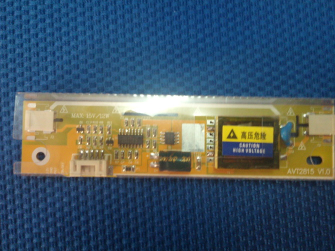

            这个很厉害了,高压板,请注意了,上面写着“高压危险”!其实也没什么的,它的本质也是一个变压器,就是把DC12V升压变成DC1500V,没办法,如果没那么高的电压,灯管是不能启动的。

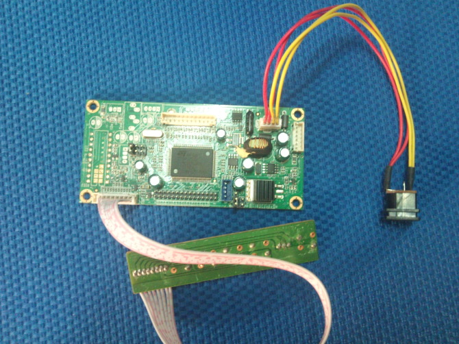

             这个就驱动板了,就是把我们电脑显卡上输过来的信号通过计算后,驱动液晶显示器面板上的液晶体的排列来显示图像,同时它通过一路5V高电平控制着高压板 ----后来验证得出,哪怕没有这块驱动板,我们台灯还是可以完成的。当然了,如果你家的显示器没了驱动板,那也就是一盏不合格的台灯而已。

         总得先测试下对不?如下图所示,首先只接一根灯管,接上电源,按压开关后,灯管竟然只有半截在闪,几秒后就灭了。再重复按开关,效果还是一样。凭直觉就知道是高压板电压不平衡,自我保护而关断输出了。

           经过一番查找,果不其然,在刚接通电源的一瞬间,驱动板上是有5V高电平(实际上3.27V,如下图,但从逻辑上来说,只要是高于2.4V都是高电平的了)控制着高压板的,因此,高压板中有高压输出,灯管点亮。
             约3秒后,这根控制线的电压突然间降到0V,灯管也在这个时候灭了。
         总不至于让我在焊板子时,隔3秒就按一次开关吧。万事俱备,只欠东风矣!现在的关键是找一个5V的高电平维持性供给高压板,一般而言,5V为控制电源,12V为驱动电源,所以呢,这个5V高电平理论上在驱动板应该存在的。实际上呢,也是存在,如下图,注意红色圈圈的地方就是把5V的高电平直接供给高压板的。

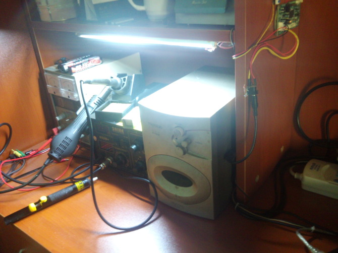

         正在准备收工时发现,只要一通电,灯管就是亮着的,想关也关不掉。没错,就是这样了,既然高压板是由5V高电平控制,那么在5V电源中间加一个小开关就OK了。
        把它装上去,整理好配线,收工洗澡去。一会还要上夜班呢。最后来一张竣工图!
