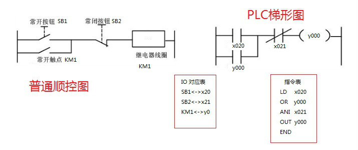

下图是继电器控制电路和梯形图的对应关系:

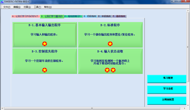

现在打开三菱的仿真程序选择“B:让我们学习基本的”菜单项:
选择“B-1.基本输入输出程序”菜单:

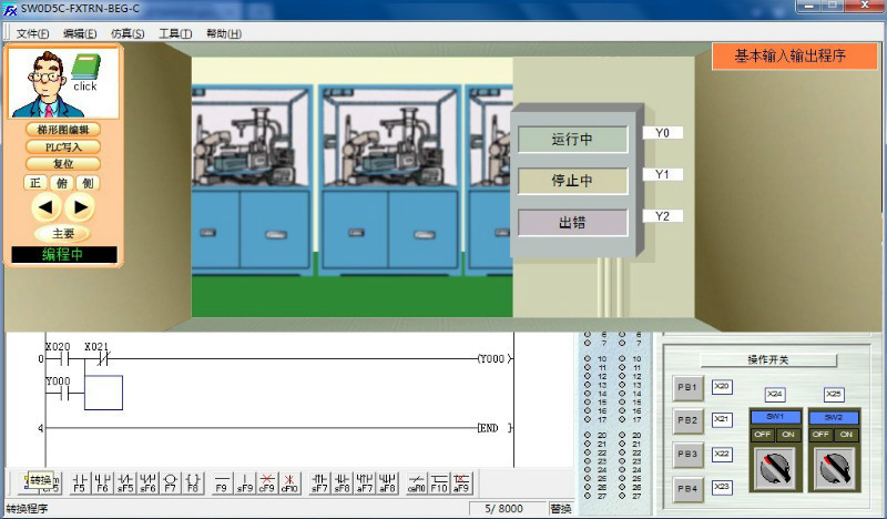

选择梯形图编辑进入梯形图编辑界面输入我前面画的梯形图(因为上网本让人蛋疼的分辨率我的程序不能完全显示,你们看到的界面和我的可能有一点不一样):

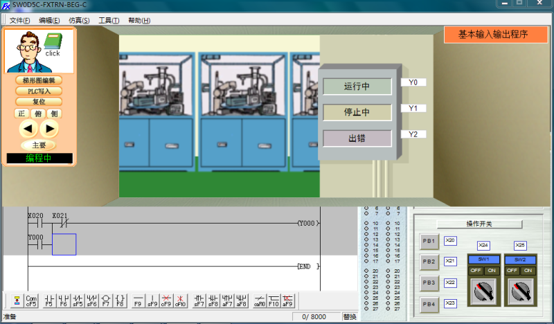

 然后点工具条上的转换按钮:

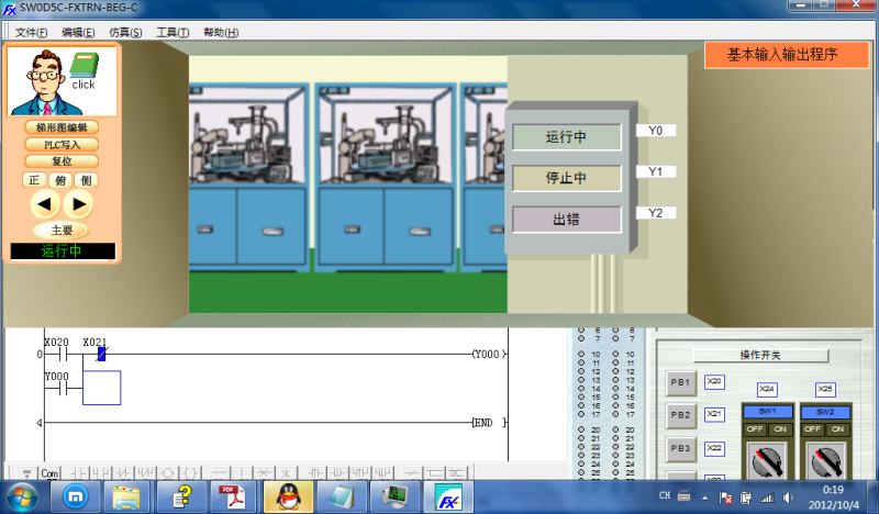

程序转换好后点左上角的“PLC写入”按钮写入程序到虚拟PLC并开始仿真:
按右下角的PB1按钮使y0得电并自锁:
到这里我们就已经成功的运行了第一个PLC程序了,这就是我们的"hello world",好了今天就到这里了下回继续,下一篇将会讲PLC的各种软元件尽请期待!最后上我的桌面大家看漂亮吗?
