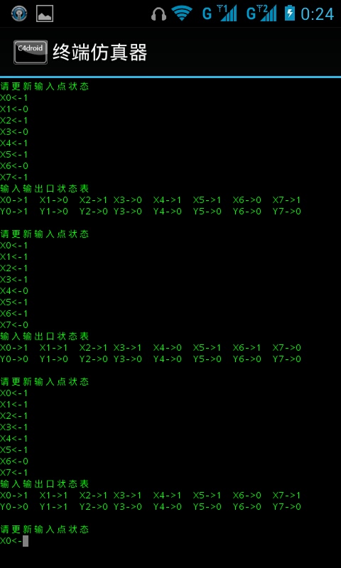

这是PLC模拟程序的运行截图,对应指令表的逻辑,发现运行结果是正确的,虽然只完成了几条最简单指令的翻译而且与反指令还存在问题但毕竟思路是正确的完成只是时间问题了,太晚了不搞了果然比泥玛搬砖还辛苦想问题的时候根本睡不了……艾玛

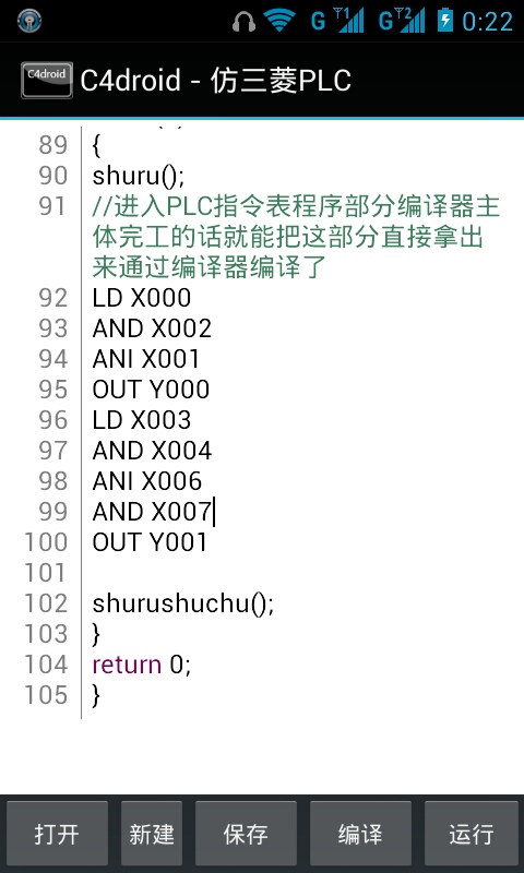

下面是我的模拟程序,因为只实现了几条指令而且还并不完善所以编译程序和PLC指令表程序混在一起的,但这只是个思路因为我发现有些指令按我的办法基本不能实现但也算是个开始后面再慢慢改进吧,如果你想做一个更牛的可以去参考 http://www.51hei.com/mcu/1985.html  下面是模拟编译的程序:

//进入PLC指令表程序部分编译器主体完工的话就能把这部分直接拿出来通过编译器编译了
LD X000
AND X002
ANI X001
OUT Y000
LD X003
AND X004
ANI X006
AND X007
OUT Y001
shurushuchu();
