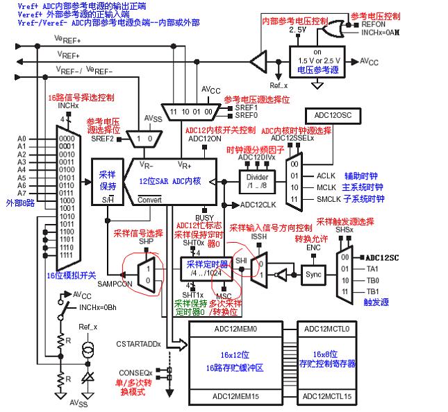

这张图片在我学习过程中帮了不少忙,程序看不懂了,可以来看看这些,或许会有些收获,本人是学集成电路设计的,觉得很有帮助。

下面再来简要的介绍一下这个模块不易理解的地方
1、MSP430可以使用内部、外部的参考电压,内部1.5或2.5,外部0~3.3,可以通过寄存器设置,采样电压的输入范围最大为0~3.3即AVss~AVcc,不能检测负电压,如果需要检测负电压,可以使用运放,电压偏置成为正电压然后检测
2、使用外部AVss~AVcc作为参考电压不够稳定,但是精度高,使用内部电压较稳定。
3、程序中一定要打开全局中断_EINT();
