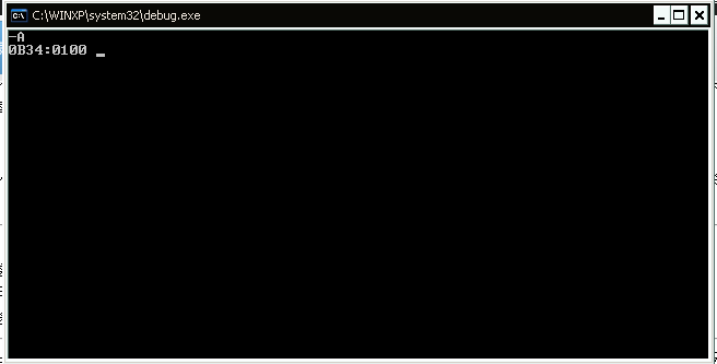

        好了,接下来,在Debug里面试一下这个指令吧.打开DeBug,用A指令进入[汇编代码编辑模式](不要急着输入代码,先看讲解!!!)
汇编代码编辑模式讲解
        根据上图,你会看到右边显示一个内存地址,你输入的代码将被转换成机器码放到这个地址.旁边有一个光标,这就是你输入汇编代码的地方了.在这里输入代码,按下回车,就会直接将该行代码转换成机器码,并计算出长度.如果输入的代码有错误,DeBug会在错误处下面显示:"Error"

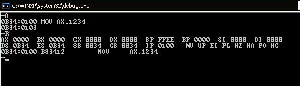

好了,来试试MOV指令吧,用MOV往寄存器AX里写入数据1234H.
        把1234H写入AX,那么1234H就是"源操作数"了,AX就是"目标操作数"了,代码这么写(注意指令名和第一个操作数之间的空格,不要漏了!):
MOV AX,1234
输入指令后回车,你会看到DeBug还在代码编辑模式.在么退出代码编辑模式呢?直接空代码回车即可:
代码编辑成功,如何执行刚才输入的代码呢?不急,先看看寄存器内容吧,R指令:
首先看,AX寄存器.内容是0000,接着看内容的最下方.之前看不懂的一行.现在已经基本能看懂了.这里显示的是即将执行的代码(地址为:CS段寄存器:IP偏移寄存器)格式如下:
内存地址(段:偏移) 机器码(数字代码) 反汇编(汇编代码转机器码了,机器码转回汇编代码叫反汇编)

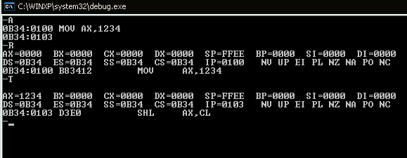

        由上可见MOV AX,1234的机器码是B8 34 12(这个34 12就是第2个操作数了,至于为啥会反过来,这是高位低位排序原因,请自行翻阅之前的章节)好了,来执行代码看看吧(终于执行代码了TAT),在 DeBug中,用T指令可以执行一行代码.执行看看:
T   回车
好了执行完毕.看看AX寄存器的内容:
         成功了,我们用汇编指令把一个数字写入到了AX寄存器里.
