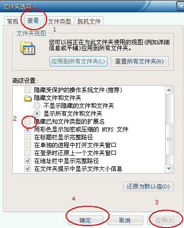

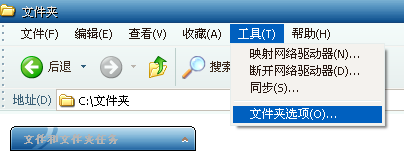

        首先,打开任意文件夹,在菜单中找到"工具",在弹出的菜单里找到"文件夹选项"
打开了这个窗口(见下图↓)
1:点击"查看",
2:把[隐藏已知文件的扩展名]选项前面的勾去掉.
3:点击窗口下面的"应用"按钮,
4:再点击"确定"按钮.
然后再看看你电脑里的文件,文件名都显示了扩展名了,请先熟悉一下扩展名吧,以后改文件名的时候要注意,改错扩展名会导致文件类型丢失(当然,记得扩展名的话,能改回来)!

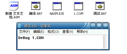

接着我们来编译它,再次建立一个文本文件,还是要改扩展名.改为BAT(见下图↓):
用记事本按照下面的语法写入内容:
NASM "代码文件名.扩展名 " -o "要生成的文件名.扩展名"
注意空格哟!
实例:
NASM "新建 文本文档.ASM" -o "1.COM"
写完了,保存,把NASM解压到同一个文件夹:
双击运行BAT文件.如果你之前的步骤都没做错的话,就会发现多出一个COM文件.不要急着运行它!这个就是你的代码编译出来的东西!你知道么?DeBug还能调试编译出来的程序呢!我们用DeBug调试它吧,再次建立一个BAT文件,用记事本按照以下语法写入内容:
DeBug 要调试的文件名.扩展名
注意:文件名前面有一个空格,文件名本身不能带空格!
实例:
DeBug 1.COM
        运行后就会出现DeBug窗口,输入R指令,看看第一行代码:
