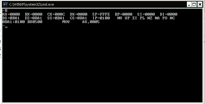

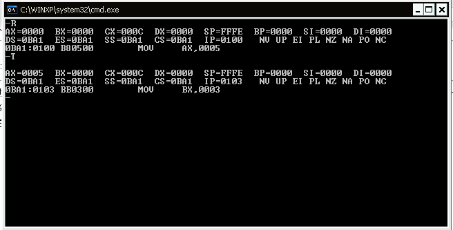

R指令查看状态,此时第一条指令还没执行,AX寄存器什么都没有,第一条指令是MOV AX,0005  ,也就是往AX寄存器写入数值5(见下图):

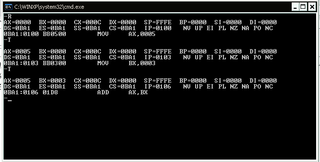

T指令执行一行代码,执行第一行代码,看,AX寄存器写入成功,接着是BX寄存器:
再次T指令,执行一行,好了,现在
AX=5
BX=3

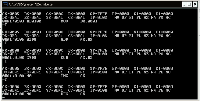

接着就是本章讲的ADD指令了(见下图):
ADD,加法指令,ADD AX,BX  就是把AX和BX相加,结果保存到AX,原本的AX是5,BX是3,相加为8,看看下面对不对:

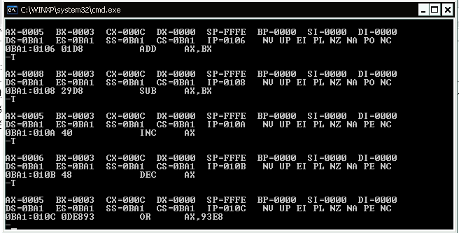

接着是SUB,减法指令,SUB AX,BX  就是从AX的值里减去BX的值,结果保存在AX里,AX原本是8,BX是3,SUB后...AX就是5了!(见下图):
接着是,INC指令了,这指令的机器码只有1个字节,也就是说CPU读取这个指令只需要读取一字节内存就够了,操作数只有1个.AX,用途是把目标操作数的值加1然后保存回去,看看效果吧(见下图):
与INC对应的是DEC,用途...不解释,直接看下图:
