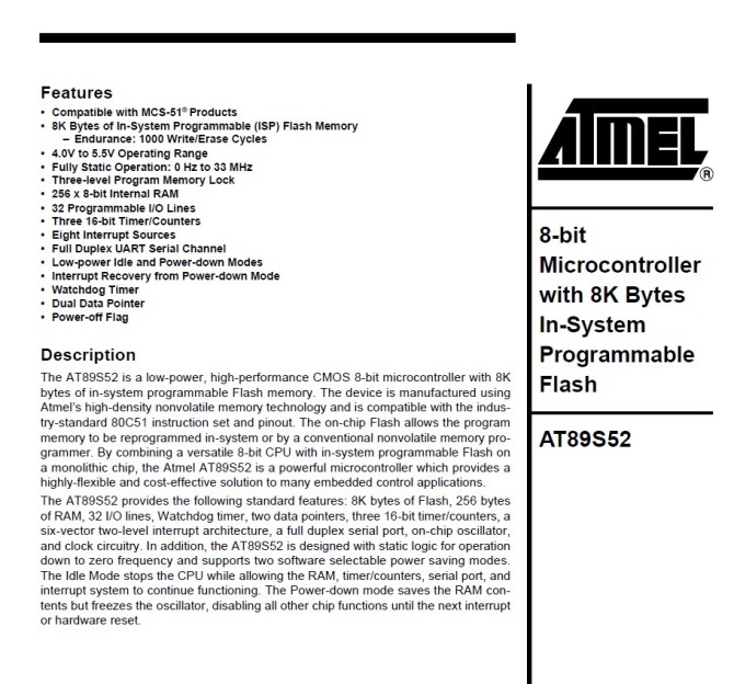

  STEP 1. 研究数据手册
  首先找了一份S52芯片的中文数据手册,一看傻了眼,翻译得很垃圾,垃圾还不要紧,最重要是里面把关于FLASH编程的章节直接忽略掉了。。想看都没得看。没办法,那就直接研究英文数据手册算了,用了一天多时间认真把数据手册看懂。。这里本人一直有个误区,从大一的时候开始就以为S52会有256B的用户RAM,比S51高级,其实不是,S52也只有128B内存,FLASH容量比S51多4KB也就是8KB。。谨记谨记。。或者你可以选择接入外部RAM,不过这会浪费掉你至少16个IO口用来做数据及地址总线,而且还要加外一个地址锁存器用来复用本来就不够用的IO口,而汇编指令中的MOVX就是用来操作外部RAM的。OK数据手册研究完毕(还算幸运的,因为S52的数据手册只有30多页)。

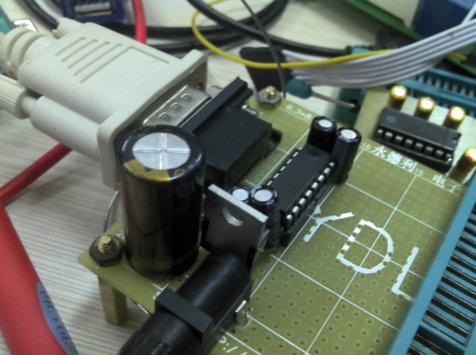

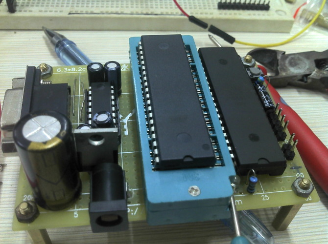

  STEP 3. 实现硬件电路
    其实硬件电路很简单,打算用串口跟电脑端进行通信,然后使用一片S52做为主控芯片,通过ISP接口给另一片单片机下载程序。用了一个晚上时间用万用板把电路搭建起来,里面用了一片MAX232作电平转换,转换后的电平输给S52,S52接出几只IO口给对应的被下载芯片的ISP引脚,包括MISO MOSI SCK 以及复位端RST。硬件就是这么简单这么傻,下图:

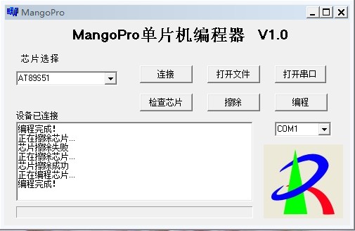

  STEP 5. 编写电脑端界面
  电脑端界面是使用串口进行通信的,所以电脑必须有串口,或者使用USB转串口。
  开发环境使用了本人最喜欢的C++ Builder 6.0 。因为开发速度很快,很适合我这种非专业WINDOWS程序员使用。最终开发出来的应用程序可以打开HEX文件,并自动转换成机器码,然后通信串口一个一个按照地址发给单片机。如图:

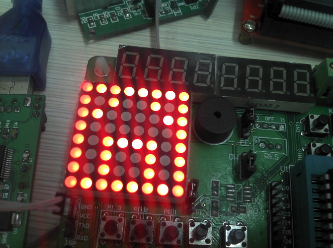

  STEP 6. 测试
  虽然原理简单,但是编写过程却很费时,BUG不断出现,晕死,其实让我选择去当苦力搬砖或者选择写代码,还是选择挺搬砖比较好,因为砖总可以搬完嘛,代码却不一定能写得出。所幸经过几天调试,所有功能完成了。
 测试: 写了一个单片机的8*8点阵显示程序,然后连接设备,打开文件。擦除芯片。。点击“编程”。。。经过两秒钟,界面进度条显示下载完成。小心地将下载好的芯片拔出来,插到单片机开发板上,接电。。查看效果。一接电,点阵上显示出期待已久的图案了,说明测试成功。下图:

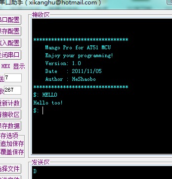

  STEP 7. 拓展功能
  完成后想进一步拓展编程器的功能,在想着要弄点什么好,于是想到了手工汇编,就是不用开发环境,自己把指令一条一条写出来然后下载,SO,要怎么下载???,没问题,我在单片机里面实现了一个类似命令行的对话窗口,只要在电脑上打开超级终端或者串口助手,就可以通过字符指信与单片机进行对话,可要设置好地址,就可以查看或者修改单片机FLASH存储器中的任意一个值,想怎么改就怎么改,如图:
