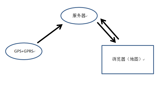

如上图所示,GPS设备负责实时采集地理坐标,并通过一个GPRS模块接入互联网,实时将坐标传送到服务器,服务器接收到坐标之后在缓存中刷新,用户在浏览器(PC或手机或PAD浏览器都可以)中访问服务器的WEB页面,在浏览器中显示地图,完成这一追踪过程。按照一般的做法,需要一台实体的服务器,你可以使用你的PC主机当服务器,但这台主机需要24小时不间断运行,并且假设你的主机网络接入是ADSL,你还需要去申请一个域名,以便让GPRS设备和任意浏览器都能访问到你的服务器,如果你是校内网,那就基本没戏了,因为校内网是经过多层路由的,无法进行外问NAT穿透,也就无法让外部访问到你的主机。

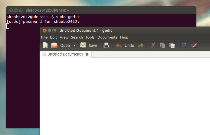

在UBUNTU里面使用命令行打开gedit编辑器即可开始编写你的PHP代码

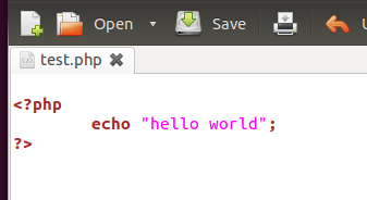

在APACHE中设置根目录为你的PHP代码所在目录,将文件类型设置为PHP,浏览器访问本机的时候即可执行PHP代码,我测试写了一行PHP代码如下,向屏幕打开“hello world”

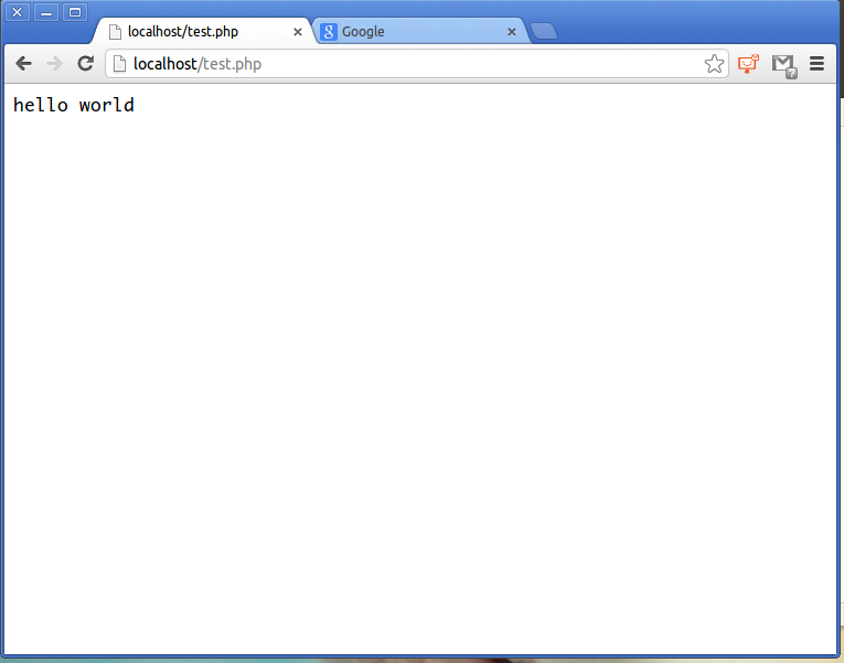

在本机浏览器中访问:localhost/test.php即可即得访页面:
表示环境布置成功,接下来可以尽情编写你的PHP代码了!

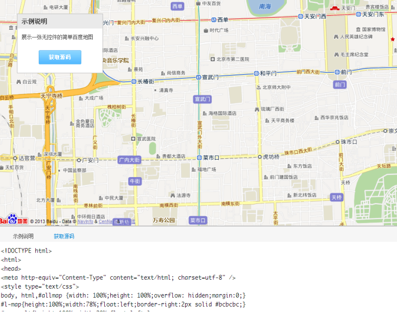

显示地图需要另外一种脚本语言:javascript,javascript是一种在浏览器端执行的脚本编程语言,很多网页地图如谷歌、百度、高德等都提供了API代码供你在网页里使用,只要在你的网页中包含了其js源,即可在网页中正常调用地图并显示。谷歌,shit,又是因为GFW,谷歌很不稳定,基本没戏,使用百度地图吧,百度开发者中心官网提供了详细的教程教你如何简单地使用百度地图API http://developer.baidu.com/map/ 里面提供了一份基本的调用代码,在你的页面中包含它就可以正常使用,当然了,前提是你需要有一点基础。
GPS 设备定时向云平台递交坐标信息,云平台刷新保存到memcache;浏览器在打开页面之后开始绘制地图,并定时向云平台的一个PHP页面申请实时坐标,刷新显示到浏览器中;整个网络工作框架就大致如此。PK掉了实体服务器!是不是瞬间感觉到让你的设计接入网络部分容易多了?没错,这就是云时代,它来了,别再想着自己折腾自己的电脑当服务器了,当然了,这些网络编程语言以及技术基本得懂。

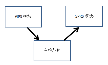

硬件框架图
主要由三部分构成,一个MCU,一个GPS模块,一个GPRS模块;MCU负责采集GPS坐标并转换成符合百度所需要的格式,GPRS模块打开连接并向服务器上传坐标。MCU采用STM32F103C8T6来做,具有20KB内存,128KB FLASH存储,72MHz主频,够我挥霍了。GPS模块采用TELIT JN3模块,输出标准NMEA格式的坐标信息,首次搜星30秒左右,可电池保存数据。GPRS模块采用QUECTEL M50模块,通过串口与MCU通信,使用AT指令集格式。
硬件部分架构很简单,就不上传照片了,下面主要是描述嵌入式编程方面的技术点。

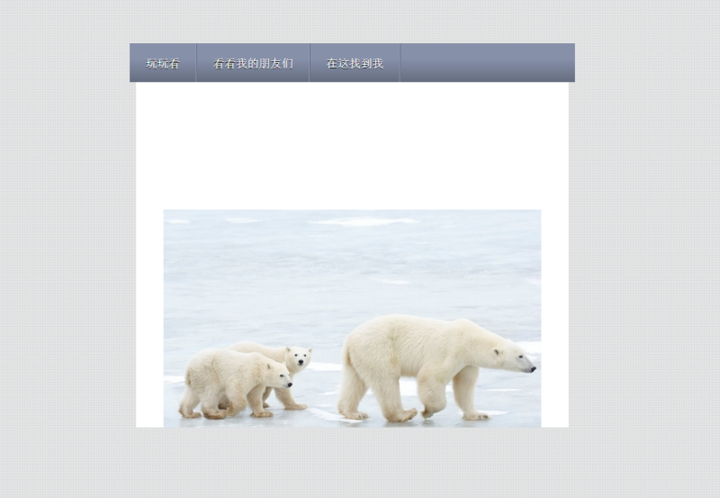

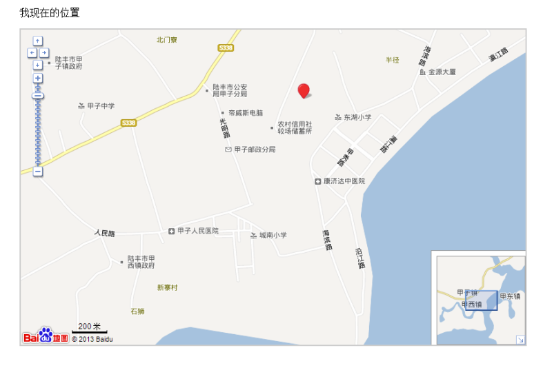

最后我使用javascript开源库写了一个个人主页,在个人主页里面设置一个链接指向我的地图页面,在任意时间任意地点访问我的主页都能够显示出我的设备的具体位置!
这是我的个人主页地址:http://
因为是调用开源Js库的关系,可能首页访问会有点慢,可以直接访问 http:///index.php 进入地图页面,速度很快
首页效果如下:

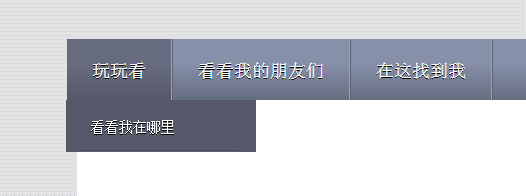

点击“玩玩看”菜单里面的“看看我在哪里”即可跳转到我的地图页面:
地图中显示的位置即是我家那边的位置:
一个GPS定位设备就这样DIY出来了!你可以在任何地方任何时间使用任何设备访问到你的页面!!!!!!!!!
