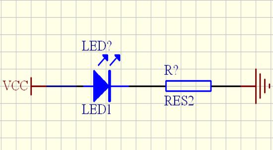

学过电子技术的人应该知道,要让一个发光二极管发光我们可能采用如下电路实现,如图2,这里只要限流电阻选择恰当,就可以让发光二极管发光。
图2 全硬件电路实现发光二极管发光
下面我们把电路稍作变化,如图3,把图2中接地的一端直接接到单片机的P1口的第1个引脚上,大家想想现在怎么才能让发光二极管发光呢?可能大家马上会说出,让单片机第1脚输出低电压,而单片机的引脚可以输出0和1两种电平,0代表低电平也就是低电压,1代表高电平也就高电压这个我们在前面的课程中讲过,也就是说我们现在只要能通过程序让每1脚输出0就可以了。
图3 单片机实现发光二极管发光的原理图

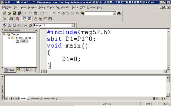

上面我们介绍了发光二极管的发光原理,同时对实验板上的原理图作了相应的分析,下面给出点亮第一个发光管具体程序。关于工程文件的建立,前面已经详细的讲过,这里不在叙述,这里我们点击keil软件,建立工程LED1,然后建立文件LED1,最后输入程序如下。
例1 点亮第一个发光二极管程序
(2)输入源程序(又称为程序编辑)
#include<reg52.h>//52系列单片机头文件
sbit D1=P1^0;//位定义单片机P1口的第1位
void main()//主函数
D1=0;//点亮第一个发光二极管
输入上面程序时,keil软件会自动识别C51的关键字,如本程序中的include、sbit、void,并会以不同的颜色加以提示,如果输入有误,则不会变颜色,这样就可以使得程序编写者减少输入错误,提高编程质量,当然这一系列的前提是,建立文件时必须先保存才会出现这种效果,这个也是我们上一节讲的为什么文件建好后最好先进行保存的原因。
