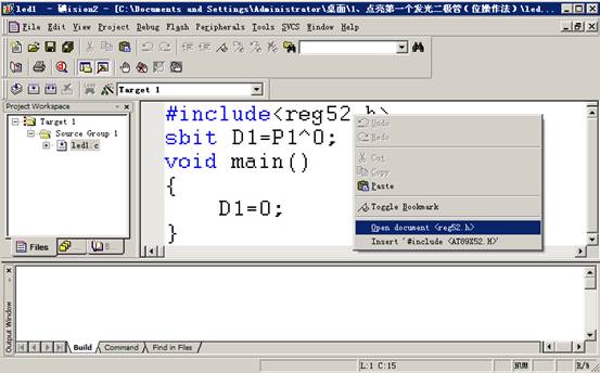

现在我们打开reg52.h文件,看里面具体内容,可以直接在安装文件keil\C51\INC直接找到reg52.h文件,也可以在编辑界面将鼠标箭头放在#include<reg52.h>,然后右键再选择
Open docment <reg52.h>,如图12所示。
图12 打开头文件

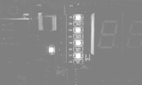

例3 总线操作法实现1、3、5、7灯亮
#include<reg52.h>
void main()
P1=0xaa;
这个程序同样可能实现把1、3、5、7灯点亮,也就是说程序的功能和上面位操作法写的程序是一样,但却要简单得多,这种方法就称为总线操作法。所谓的总线操作法也就是同时操作单片机P1口的8个引脚(或者说8个I/O口),具体到程序就是通过“P1=0xaa;”实现的, “0x”表示16进制的意思,16进制aa转化成2进制就是10101010,而10101010正好就是让单片机P1口的1、3、5、7引脚输出低电平,2、4、6、8引脚输出高电平,此时就实现让第1、3、5、7发光二极管发光。
把例3的程序下载到实验板上的现象如图13所示:
图13 总线操作法实现1、3、5、7发光二极管发光
