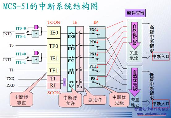

51单片机中断系统的结构图如图3所求,总共有51个中断源,分别如下。
图3 51单片机中断系统结构图
(1)INT0-外部中断0,由P3.2端口引入,可设置为低电平触发或下降沿触发。
(2)INT1-外部中断1,由P3.3端口引入,可设置为低电平触发或下降沿触发。
(3)T0-定时器/计数器中断0,由内部计数器计满溢出触发。
(4)T1-定时器/计数器中断1,由内部计数器计满溢出触发。
(5)TI/RI-串行口中断,由串行口完成一帧字符发送/接受后触发。
中断系统是单片机内部一个种要的功能模块,从程序开发的角度讲,对单片机内部功能模块结构上不需要掌握得太深,因为要让各功能模块发挥其强大的功能,只需要正确设置相应寄存器就可以了,所以这里我们中断的具体结构这里我不过多分析,下面介绍相关的寄存器。

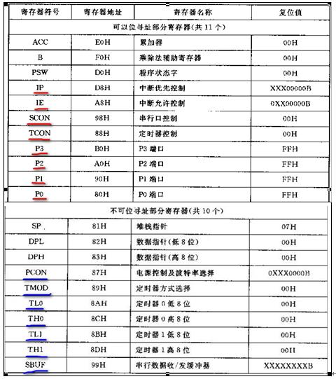

三、51单片机相关寄存器
  51单片机内部共有21个特殊功能寄存器, 编程时如用C语言编程中我们只需要撑握IP、IE、SCON、TCON、P1、P2、P3、P4、PCON TMOD、TL0、TH0、TL1、TH1、SBUF15个寄存器,如图4所示,已用红线和蓝线标出,注意红线的能进行位操作,蓝线的不能进行位操作。
图4 51单片机特殊功能寄存器
这15寄存器中,根据前面讲的51单片机内部四大功能模块又可分为四大部分:
I/O口相关:P1、P2、 P3、 P4
中断相关:IP、 IE
定时器相关:TMOD、 TCON、 TL0、TH0、TL1、TH1
串口通信相关:SCON、 PCON、 SBUF
需要注意的是,在这四大部分中,除I/O口操作相关的P1、P2、P3、P4相对独立外,其它11个寄存器使用时通常会相互结合使用,也就是说中断、定时器和串口通信三者通常会结合起来用,如外部中断时,设置边沿触发还是电平触发需设置TCON寄存器中的TR0和TR1位,使用定时器时又可能用到中断,而串口通信时设置波特率又直接跟定时器相关。

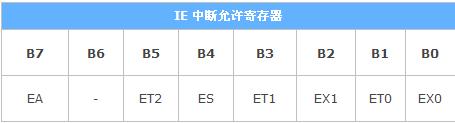

(1)IE中断允许寄存器
EA:EA=0时,所有中断禁止(即不产生中断);EA=1时,各中断的产生由个别的允许位决定
ET2:定时2溢出中断允许(8052用1允许, 0禁止)
ES:串行口中断允许(1允许, 0禁止)
ET1):定时1中断允许(1允许, 0禁止)
EX1:外中断INT1中断允许(1允许, 0禁止)
ET0:定时器0中断允许(1允许, 0禁止)
EX0:外部中断INT0的中断允许(1允许, 0禁止)

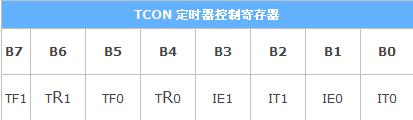

(2)TCON定时器控制寄存器
TF1:定时器T1溢出标志,可由程序查询和清零,TF1也是中断请求源,当CPU响应T1中断时由硬件清零。
TF0:定时器T0溢出标志,可由程序查询和清零,TF0也是中断请求源,当CPU响应T0中断时由硬件清零。
TR1:T1充许计数控制位,为1时充许T1计数(定时)。
TR0:T0充许计数控制位,为1时充许T0计数(定时)。
IE1:外部中断1请示源(INT1,P3.3)标志。IE1=1,外部中断1正在向CPU请求中断,当CPU响应该中断时由硬件清“0”IE1(边沿触发方式)。
IT1:外部中断源1触发方式控制位。IT1=0,外部中断1程控为电平触发方式,当INT1(P3.3)输入低电平时,置位IE1。此位为1设置为电平触发,为0设置为下降沿触发。
IE0:外部中断0请示源(INT0,P3.2)标志。IE0=1,外部中断1正在向CPU请求中断,当CPU响应该中断时由硬件清“0”IE0(边沿触发方式)。
IT0:外部中断源0触发方式控制位。IT0=0,外部中断1程控为电平触发方式,当INT0(P3.2)输入低电平时,置位IE0。此位为1设置为电平触发,为0设置为下降沿触发。

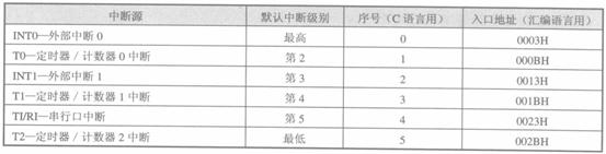

这里要注意的中断子函数的写法。51单片机中中断子函数的格式如下:
void 函数名()interrupt 中断号
        中断服务子程序的内容
中断函数不能返回任何值,所以前面用void;后面紧跟函数名,名字可以随便取,但不要与C语言中的关键字相同;中断函数不带任何参数,所以函数名后面的小括号内为空;中断号是指单片机中几个中断源的序号,每个中断源的中断序号如图6所示。这个中断号是编译器识别不同中断的的唯一,必须书写正确,否者单片机进不了中断子程序
图6 52单片机的中断号
