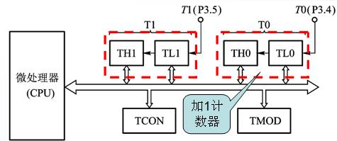

51单片机内部共有两个定时器/计数器模块T0和T1,对于52单片机内部又增加了定时器T3。它们即具有定时功能,也可以作计数功能,可以通过相应的寄存器进行设置。但不论是用于定时功能还是计数功能,其基本原理都是一样的,如图1所示为定时器/计数器的结构图,内部为一个加1计数器,由高8位TH0(或TH1)和低8位TL0(或TL1)两个计数寄存器组成。TMOD是定时器/计数器的工作模式和工作方式寄存器,用来确定是处于定时模式还是计数模式以及何种工种方式,这个后面讲解寄存器的时会讲到。TCON为控制寄存器,用来控制定时器/计数器的启动、停止及溢出标志等的设置。
图1 定时器/计数器的结构框图
工作原理如图的所示,加1计数器相当于一个装数的容器,每来一个脉冲自动加1,当数装满后便自动溢出,如果此时设置的中断,CPU便会停止当前正在执行的工作,去执行中断函数内的程序。这里也可以形象把计数器看作一个装水的水桶,每来一滴水,水桶的水便会增加一点,当水装满了后,便会溢出。

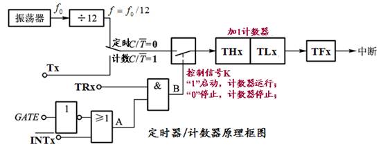

加1计数器的计数脉冲有两个来源,一个是由系统时钟振荡器输出脉冲经过12分频后送来,一个是由外部引脚T0(P34引脚)和T1(P35引脚)送来的外部脉冲(通常为下降沿),前者主要用于定时,后者主要用于计数。每来一个脉冲时,计数器会自动加1,当加到全为1时,再来一个脉冲,计数器便会自动清0,且计数器此时会溢出并使TCON寄存器中的TF0和TF1置1,如果此时设置了定时器中断允许,便会自动的向CPU发出中断请求。
图2 定时器/计数器的工作原图
可能大家还是不明白,这样为什么就可以用来进行定时和计数呢,这里我们以通俗的例子解释一下定时,还是以水桶装水为例,假设水桶开始一滴水都没有(相当于计数器内部全为0),此时来一滴水(相当于来一个脉冲),水桶的水便会增加一滴(相当于计数器自动加1),而水桶的容积是规定了的(相当于计数器最大计数值),水桶的水总会有满的时候(相当于计数器加到全部为1),此时假设每来一滴水的时间我们知道或者人为可以设置,水桶从一滴水没有到全部装满就会有一个时间,这个就是定时时间值。
也就是说,我们如果知道每来一个脉冲相应的时间t,又知道加1计数器最大可以装多少数n,我们就可以知道这个时间值T,即T=nt。而这个T的时间通常是固定的,实际应用时需要不同的定时时间,我们可以采用预先在计数器内装一定的初值(相当于在水桶内先装一些水),然后在这个初值的基本上再来相应脉冲,计数器自动加1,一直到溢出,我们就可以得到任意想要的定时时间。
从图2中我们还可以看出,定时器/计数器还有一个控制开关,此开关可以控制定时器计数器相应的启动和停止。而此开关的开闭主要是由图2左下部的TRX 、GATE等信号共同作用,这里都是门电路,可以由数电的知道解释,因为比较简单,这里我就不作说明,后面结合的相关的寄存器进行介绍。

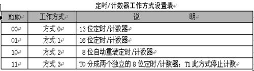

M1M0:工作方式设置位。定时/计数器有四种工作方式,由M1M0进行设置。具体说明如下表:

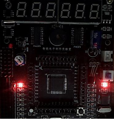

程序下载到51hei实验板上的现象如图4所示:
图4 L1灯以间隔1s的时间闪烁
