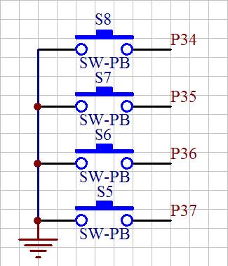

下面我写一个简单的程序,功能为:当一个键按下时,让一个发光二极管发光,我们先看下按键模块在实验板上的原理图,如图7和图8所示。
图7 发光二极管模块原理图
图8 按键模块原理图
例1 按键检测程序
//功能:当按下S8键时,L1灯发光,松手后,L1灯熄灭。相应程序如例1.
