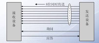

•     并行通信通常是将数据字节的各位用多条数据线同时进行传送,如图1所示。并行通信控制简单、传输速度快;由于传输线较多,长距离传送时成本高且接收方的各位同时接收存在困难。

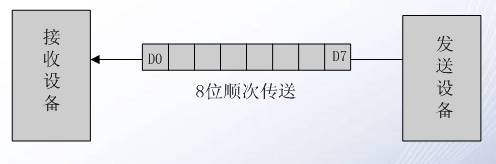

串行通信是将数据字节分成一位一位的形式在一条传输线上逐个地传输,如图2所示。 串行通信的特点:传输线少,长距离传送时成本低,且可以利用电话网等现成的设备,但数据的传送控制比并行通信复杂。

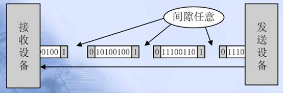

1、异步通信
     异步通信是指通信的发送与接收设备使用各自的时钟控制数据的发送和接收过程。为使双方的收发协调,要求发送和接收设备的时钟尽可能一致。

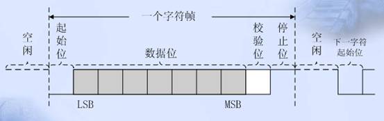

    异步通信是以字符(构成的帧)为单位进行传输,字符与字符之间的间隙(时间间隔)是任意的,但每个字符中的各位是以固定的时间传送的,即字符之间不一定有“位间隔”的整数倍的关系,但同一字符内的各位之间的距离均为“位间隔”的整数倍。
异步通信的特点:不要求收发双方时钟的严格一致,实现容易,设备开销较小,但每个字符要附加2~3位用于起止位,各帧之间还有间隔,因此传输效率不高。

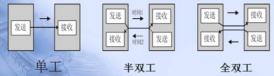

(3)串行通信的传输方向
1、单工
单工是指数据传输仅能沿一个方向,不能实现反向传输。
2、半双工
半双工是指数据传输可以沿两个方向,但需要分时进行。
3、全双工
全双工是指数据可以同时进行双向传输。

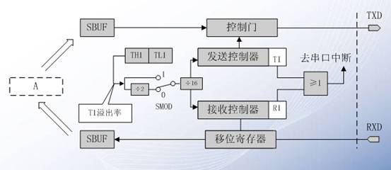

串行口电路也称为通用异步收发器(UART).从原理上讲,一个UART应包括发送器电路、接收器电路和控制电路。51单片机的UART已集成在其中,构成一个全双工串行口,这个口即可以用于网络通信,也可以实现串行异步通信,还可以作为同步移位寄存器使用。
80C51的串行口通过引脚RXD(P30,串行口数据接收端)和引脚TXD(P31,串行数据发送端)与外疗设备进行串行通信。如图3为单片机串行口的结构。
图中共有两个串行口缓冲寄存器(SBUF),一个是发送寄存器,一个是接收寄存器,以便单片机能以全双工方式进行通信。串行发送时,从片内总线向发送SBUF写入数据;接收时,从接收SBUF向片内总线读出数据。它们都是可寻址的寄存器,但因为发送和接收不能同时进行,所以给这两个寄存器赋以同一地址99H.
在接收方式下,串行数据通过引脚RXD(P30)进入,由于在接收寄存器之前还有移位寄存器,从而构成了串行接收的双缓冲结构,以避免在数据接收过程上中出现帧重叠错误,即在下一帧数据来时,前一帧数据还没有读走。
在发送方式下,串行数据通过引脚TXD(P31)发出。与接收情况不同的,发送数据时,由于CPU是主动的,不会发生帧重叠错误,因此发送电路就不需又重缓冲结构,这样可以提高数据发送的速度。

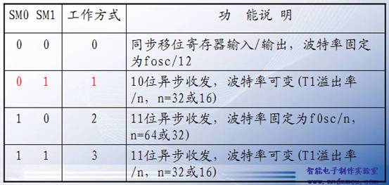

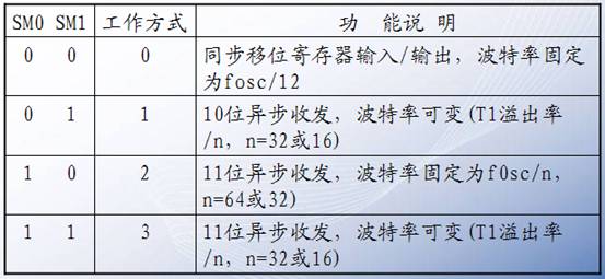

(1)SM0 SM1:串行口工作方式选择位。其状态组合所对应的工作方式如表9-1所示。

51单片机的串行口共有四种工种方式,分别为工作方式0、工作方式1、工作方式2及工作方式3,如图1所示。采用何种工作方式主要靠串行口控制寄存器SCON中的SM0和SM1来决定。不同的工作方式,其一次传送的数据位多少不同,同时,波特率的大小的设置也不同。
图1 串行口的四种工作方式

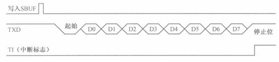

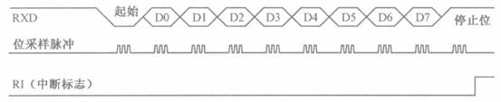

在写程序时,需看懂数据发送和接收的时序图,分别如图3、图4所示。数据发送时使用的是单片机的TXD(P31)引脚,接收时使用的单片机的RXD(P30)引脚,这里我们结合这两个引脚对时序进行分析。
图3 方式1发送时的时序图
图4 方式1数据接收时的时序图
首先我们单片机如何发送和接收一个数据。
发送时,数据从TXD(P31)端输出,当TI=0时,执行数据写入发送缓冲器SBUFF指令时,就启动了串行口数据的发送指令。启动发送后,串行口自动在起始位清0,而后是8位数据位和1位停止位,一帧数据是10位。数据依次从TXD端发出,一帧数据发送完毕,使TXD端的输出线维持在1状态下,并将SCON寄存器中的TI置1,以便查询数据是否发送完毕或作为发送中断请求信号。TI必须由软件清0。
接收时,数据从RXD(P30)端输入,SCON的REN位应处于允许接收状(REN=1)。在此前提下,串行口采样RXD端,当采样从1向0的状态跳变时,就认定是接收一起始位。随后在移位脉冲的控制下,把接收到的数据位移入寄存器中,直接停止位到来之后把停止位送入RB8中,并置位中断标志位RI,通知CPU从SBUF取走接收到的一个字符。

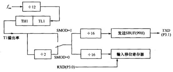

(2)波特率的设定
工作方式1的波特率是可变,波特率的产生与定时器1有关,其产生的电路如图4所示。
图4 方式1的波特率产生电路
以定时器T1作为波特率发生器使用,其值由定时器1的计数溢出率来决定,其公式为:
其中,T1溢出率为一次定时时间的倒数,即:
上式中,X为计数器的初值,M由定时器T1的工作方式所决定,即M=8、13或16,当定时器1作波特率发生器使用时,一般选用工作方式。之所以选择工作方式2,是因为它具有自动加载功能,可以避免通过程序的反复装入初值所引起的定时误差,使波特率更加稳定。因此,对于定时器T1的工作方式2,其溢出率又可简化为:
此时,波特率为:
因此计数初值X的值为;
