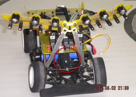

舵机也叫伺服电机,最早用于船舶上实现其转向功能,由于可以通过程序连续控制其转角,因而被广泛应用智能小车以实现转向以及机器人各类关节运动中,如图1 、图2 所示。
图1 舵机用于机器人
图2 舵机用于智能小车中
舵机是小车转向的控制机构,具有体积小、力矩大、外部机械设计简单、稳定性高等特点,无论是在硬件设计还是软件设计,舵机设计是小车控制部分重要的组成部分,图3为舵机的外形图。

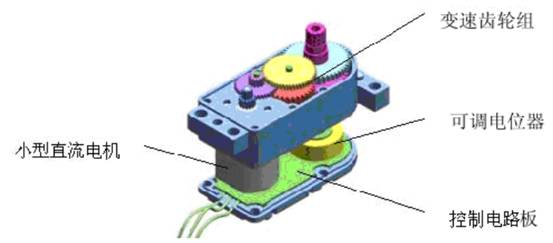

一般来讲,舵机主要由以下几个部分组成,舵盘、减速齿轮组、位置反馈电位计、直流电机、控制电路等,如图4、图5所示。
图4 舵机的组成示意图
图5 舵机组成

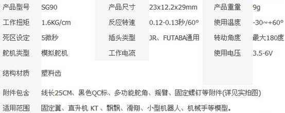

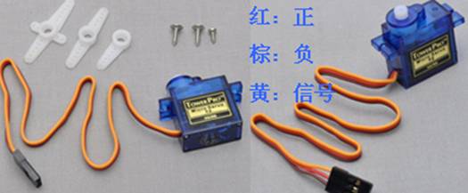

6、辉盛S90舵机简介
由于辉盛S90良好的性价比,目前市面上的价格一般为10-15元,因而广泛应用机器人和智能小车制作设计中,图8和图9分别为S90的外观和参数。
图8辉盛S90舵机
图9辉盛S90舵机参数
