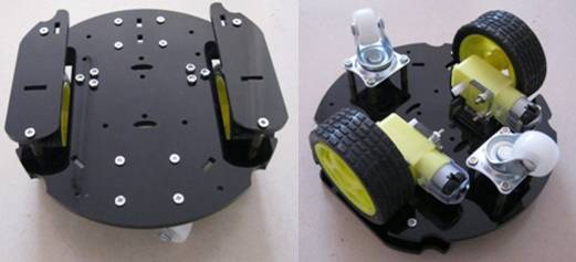

对于不太追求速度的场合应优先选用减速直流电机,如足球机器和灭火机器人等追求功能而对速度要求不高的场合,如图3,此车的传动比通常为几十到几百左右。一般对同一型号的减速电机,厂家都会提供多种传动比的产品提供给用户,应根据需要加以选择。
图
3 普通减速电机应用

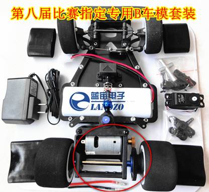

而对于普通直流电机,由于转速比较高,具体应用时应加齿轮传动机构,当然也可以直接选择减速直流电机,但如果对于一些速度要求比较高的应用,如飞思卡尔智能车车模,由于该比赛属于竞速赛,对速度要求比较高,市面上一般很难找到合适的减速电机,此时就需要自己设计减速机构,如图4为飞思卡尔的电机和减速机构图,此传动机构传动比为1:10左右,使得小车在空载的情况下可达到上千转。

4 飞思卡尔智能车B车模

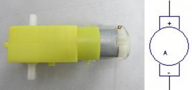

电机做好后后引出两个极,如图5所示,给两个极能电就能够实现其转动,而改变其电源极性刚可以实现换向。
图
5 减速电机及电路图

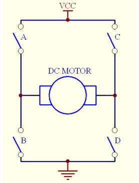

H桥电路可以用如图6来表示其原理:
图6 H桥简单电路
从图中可以看出,其形状类似于字母“H”,作为负载的直流电机像“桥”一样架在上面,所以称为“H桥驱动”,4个开关所在的位置就称为“桥臂”。
从图中可以看出,假设开关A、D接通,电机正向转动,而开关B、C接通时,直流电机将反向转动,从而实现了电机的正反控制。当然实际应用中我们还可以得到其它两种状态:
1)刹车,即将A、C或B、D接通,则电机惯性转动产生的电动势将被短路,形成阻碍运动的感应电流,开成“刹车”作用。
2)惰行,4个开关全部断开,则电机惯性所产生的电动势将无法开成电路,从而也就不会产生阻碍运动的感应电流,电机将惯性转动较长时间。

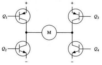

以上电路只是说明的原理,实际电路中我们通常将来四个开关换成三极管。如图7所示,H桥式电机驱动电路包括4个三极管和一个电机。要使电机运转,必须导通对角线上的一对三极管。根据不同三极管对的导通情况,电流可能会从左至右或从右至左流过电机,从而控制电机的转向。由于H桥电路可以很方便的实现电机的正反转的驱动因而得到了广泛应用。
图
7 典型的H桥电路
要使电机运转,必须使对角线上的一对三极管导通。例如,如图图8所示,当Q1管和Q4管导通时,电流就从电源正极经Q1从左至右穿过电机,然后再经Q4回到电源负极。按图中电流箭头所示,该流向的电流将驱动电机顺时针转动。当三极管Q1和Q4导通时,电流将从左至右流过电机,从而驱动电机按特定的方向转动。
图9所示为另一对三极管Q2和Q3导通的情况,电流从右至左流过电机。当三极管Q2和Q3导通时,电流将从右至左流过电机,从而驱动电机沿另一方向转动。
这里需要注意的是,电机一般会引出两个极,但并无正负之分,所谓的正反转也只是我们人为定义,具体要看实际的应用和安装情况。

驱动电机时,保证H桥上两个同侧的三极管不会同时导通非常重要,如果三极管Q1和Q2同时导通,那么电流就会从正极穿过两个三极管直接回到负极,此时电路中除了三极管外没有其它任何负载,因此电路上的电流就可能达到最大值(该电流仅受电源性能限制),甚至烧坏三极管。基于上述原因,在实际驱动电路中通常要用硬件电路方便地控制三极管的开关。

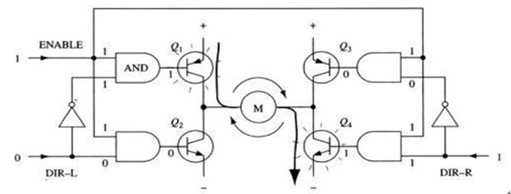

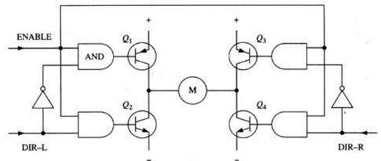

     图10所示就是基于这种考虑的改进电路,它在基本的H桥电路的基础上增加了4个与门和2个非门。4个与门同一个使能导通信号相接,这样,用这一个信号就能控制整个电路的开关。而2个非门通过提供一种方向输入,可以保证任何时候在H桥的同侧都只有一个三极管导通。
图
10 改进后的H桥驱动电路
采用以上方法,电机的运转只需要三个信号控制,如图11:两个方向信号和一个使能信号。如果DIR-L信号为0,DIR-R信号为1,并且使能信号是1,那么三极管Q1和Q4导通,电流从左至右流经电机,如图6 所示;如果DIR-L信号变为1,而DIR-R信号变为0。那么Q2和Q3将导通,电流则反向流过电机。
图
11 驱动电机转动时的信号示意图

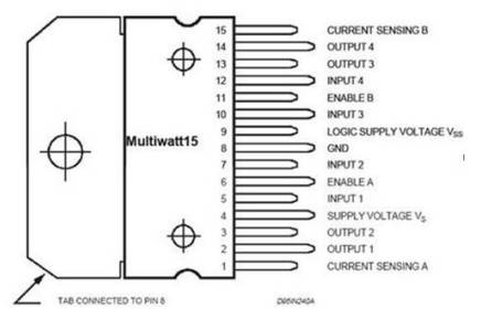

L298N内部的组成其就是上面讲的H桥驱动电路,所以工作原理我以上介绍的H桥相同,这里我们不在叙述,在使用时重点要了解其引脚的功能和主要的性能参数。引脚图如图12所示。
图
12 L298N的引脚图
L298N是ST公司生产的一种高电压,大电流的电机驱动芯片。该芯片采用15脚封装。主要特点是:工作电压高,最高工作电压可达46V,输出电流大,瞬间峰值可达3A,持续工作电流为2A;额定功率为25W。内含两个H桥的高电压大电流全桥式驱动器,可以用来驱动直流电机和步进电机、继电器线圈等感性负载;采用标准逻辑电平信号控制;具有两个用控制端,在不受输入信号影响的情况下允许或禁止器件工作有一个逻辑电源输入端,使内部逻辑电路部分在低电压下工作;可以外接检测电阻,将变化量反馈给控制电路。使用L298N芯片驱动电机,该芯片可以驱动一台两相步进电机和四相步进电机,也可以两台直流电机。L298N模块的驱动电路图如图13所示。

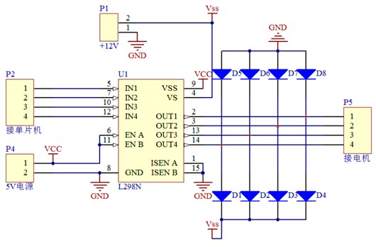

图13 L298N
电路图
对于以上电路图有以下几点说明:
1)电路图中有两个电流,一路为L298工作需要的5V电源VCC,一路为驱动电机用的电池电源VSS。
2)1脚和15脚有的电路在中间串接了大功率的电阻,可以不加
3)八个续流二极管是为了消除电机转动时的尖峰电压保护电机而设计,简化电路可以不加。
4)6脚和11脚为两路电机通道的使能开关,高电平使能所以可以直接接高电平,也可以交由单片机控制。
5)由于工作时L298的功率较大,可以适当加装散热片。

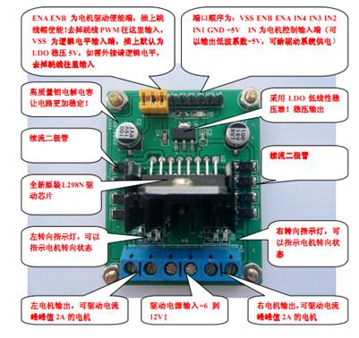

L298模块的的外形图如图14所示:
图
14  L298N模块外形图
