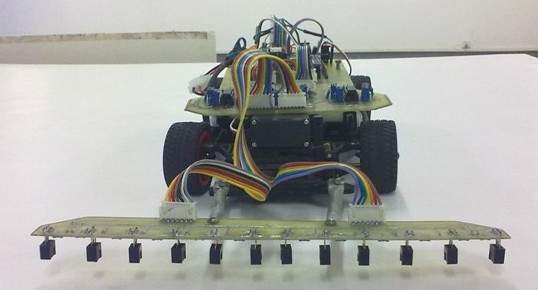

红外探测传感器由于发出的是红外光,常见光对它的干扰极小,且由于价格便宜,而被广泛应用于智能小车的循线、避障以及其它机器人中物料检测、灰度检测等系统中,图1是利用红外光电管做传感器模块。
图1 红外传感器
市面上的红外传感器一般有两种,一种是集发射和接收于一体的红外对管,一种是发射管和接收管分立的的红外管,分别如下图2和图3所示。
         图2 发射接收一体的红外对管         图3分离的红外传感器

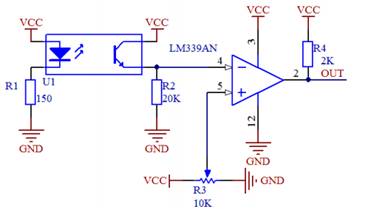

上面介绍了红外光电管检测黑线的基本原理,但光只有红外发射和接收管不行,必须加外部电路才能实现功能,这里我们用到了LM339。LM339为内部集成了四路比较器的集成电路。因为内部的四个比较电路完全相同,这里仅以一路比较电路进行举例。如图4所示为单路比较器组成的红外检测电路图,比较器有两个输入端和一个输出端,两个输入端一个称为同输入端,用“+”号表示,另一个称为反相输入端,用“-”表示。用作比较两个电路时,任意一个输入端加一个固定电压作参考电压(也叫门限电压),另一端则直接接需要比较的信号电压。当“+”端电压高于“-”端电压时,输出正电源电压,当“-”端电压高于“+”端电压时,输出负电源电压(注意,此处所说的正电源电压和负电源电压是指接比较正负极的电压)。
图4 红外对管循迹电路图
下面分4点说明下该原理图的原理
1)、比较器的输出端相当于一只不接集电极电阻的晶体三极管,在使用时输出端到电源端需要接一只电阻(称为上拉电阻,选3-15K)。选用不同阻值的上拉电阻会影响输出端高电位的值,因为当输出晶体管三极管截止时,它的集电极电压基本上取决于上拉电阻的值,一般选10K左右比较合适。
2)、图中R1、R2为限流电阻,不同大小的限流电阻决定了红外发射管的发射功率,R1越小,红发发射管的功率就越大,多个并联后小车的能耗也大幅增加,但同时增加了光电管的探测距离,此处值的大小应根据需要通过实验得到。R2的选择和采用红外接收管的内阻有关,具体的选择只需按照分压的原理进行一下简单的计算就可以。一般在设计时可以加一个发光二极管,照射不同路面时,通过观察发光二极管的亮亮灭来看是否达到想要的效果。
3)、图中R3为分压电阻,为比较器提供参考电压,具体参考电压的设定应根据R2上端的电压来决定,此时一般通过调节此电阻来适应不同的检测路面与高度。
4)在设计时,4、5两端的信号输入位置可以交换,如可以把传感器的信号从比较器的正端送入。只需注意的是两种不同的接法,表现在输出端的电平会出现两种相反的结果,这个根据需要进行设计即可。
5)、最后一点需要注意的是,由于51单片机没有内置AD,所以采用比较器的方式(其实比较器也相当于一个一位AD),对于有的单片机带有AD模块的,我们则可以通过单片机的AD口直接读取电压信号的变化值,不仅可以简化外部电路,同时还能保留红外接收管连续变化电压信号信息,通过软件算法进行位置优化,不仅可以得到更精确的位置信息,还可以消除环境光线的影响,缺点就是加重了软件设计的难度。

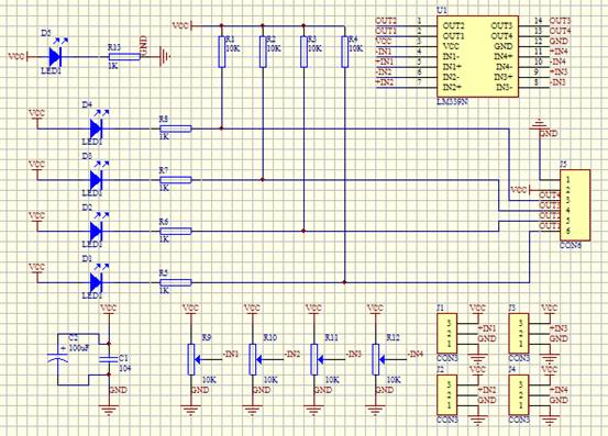

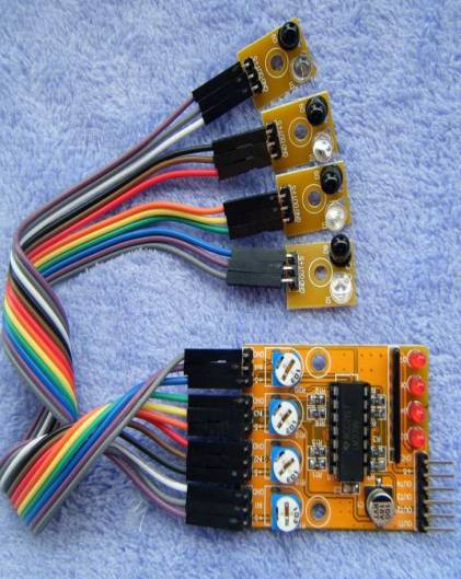

图5和实验室设计的红外循迹模块,主要分为两大部分,LM339比较器模块和红外对管模块,由于上面已经分析的其工作原理,下面给出两部分的原理图,如图6、图7所示,具体的原理及接口定义请大家参考此原理图和LM339的资料进行分析。
图5  LM339模块及红外光电管模块
图6  LM339模块原理图
图7 红外循迹原理图
