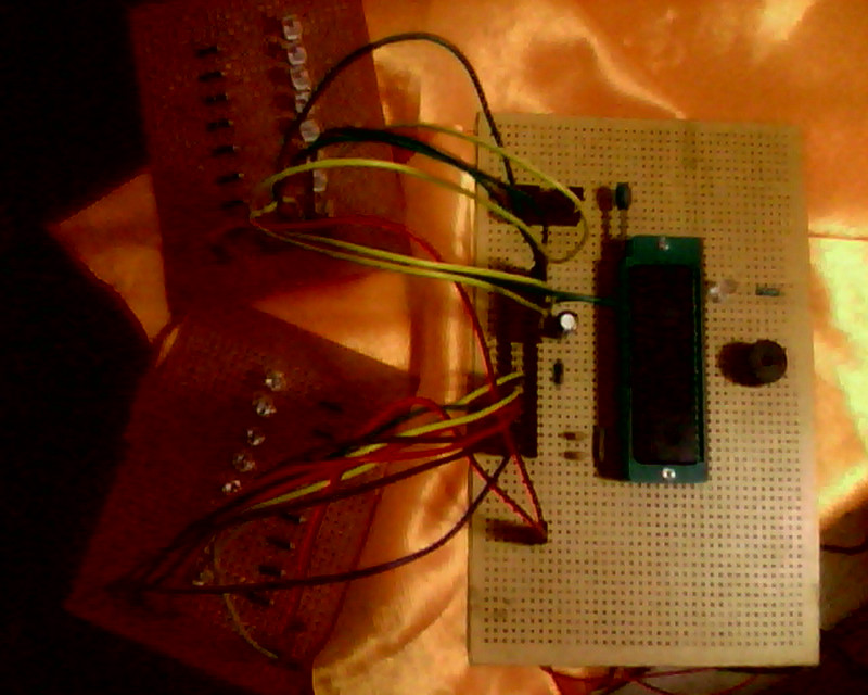

实物图
视频

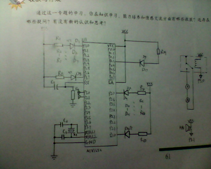

电路图:
注意:这电路图有错,蜂鸣器必须按照如下接入才能响:
