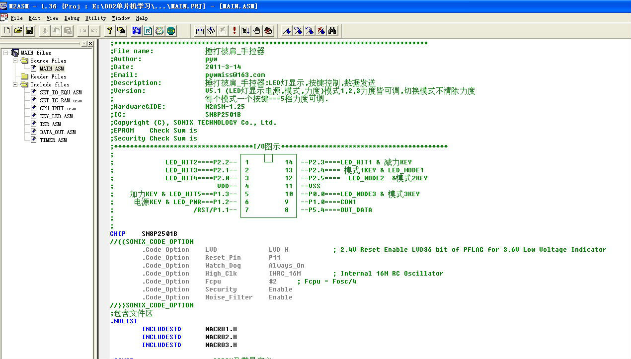

这是主程序,最前面是一些对程序的描述信息。以及每次变更的记录也可以在这里写上。。我觉得这是必要的,
然后就是所有子程序的调用,主循环也是在这里的。

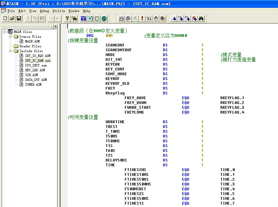

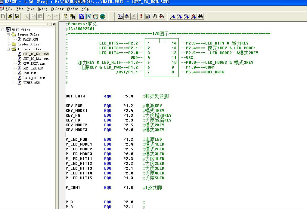

第一步,应该是要定义各个IO口的功能及命名哦。。如上图。这样的标识。。是不是一目了然?
这里是变量的定义。。所有程序中要用的变量,标志都在这里。。

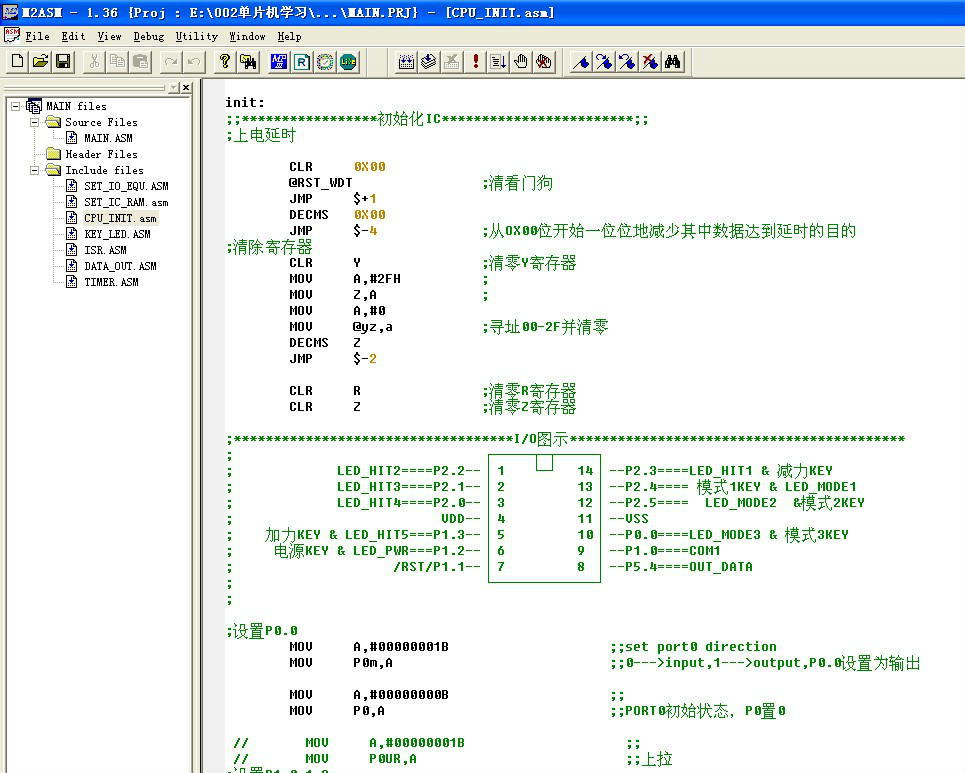

这里的初始化部分。。。就是各个IO口的初始化以及时间中断等初始化的程序。。

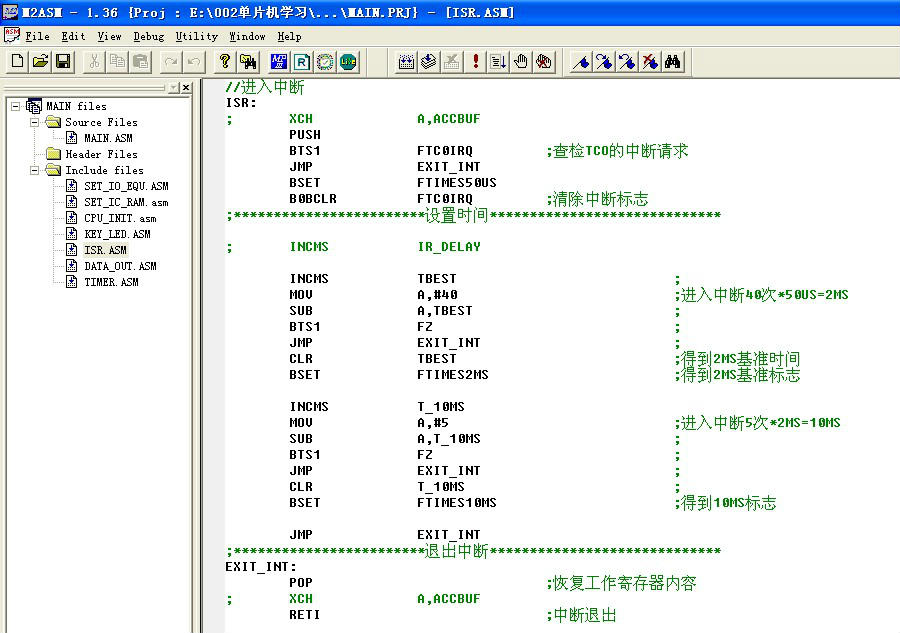

中断!在这程程序中。。最重要的就是时间了。。。时间由中断产生,并累积。。如上图中断我们设置为50微秒(US)。。40次就是2毫秒

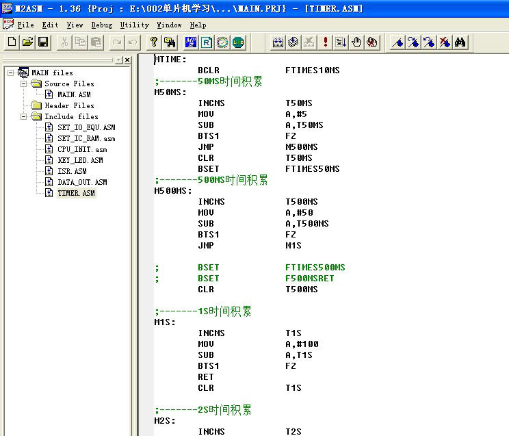

。。。这样就可以积累成任意的时间。。。。当然。在中断里不可能积累到所有时间。。下面有一个时间程序
这个时间程序。。就是专门为各种时间积累而生成的。。2毫秒以上的时间都从这里产生。。每个时间设置一个标志位。当标志位为1那么就表示这个时间达到 了。。。。

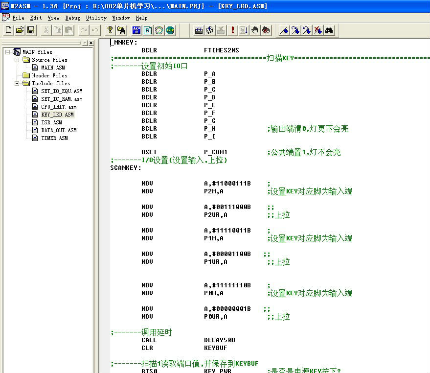

这里是按键和LED显示的程序。。。按键扫描也是用时间主导的。。2毫秒进来一次。当得到某个按键按下时。就是这个按键对应的标志置1,然后退出 。。这样,每2毫秒进来一次。。。当有50次。。那么按键已经按了100毫秒。。这100毫秒的时间里我们的程序并没有停下来等,只是2毫秒进来一次。。呵呵 。。。其他程序内容进行中。。。在网上学习编程里常常看到很多教程。。都是把程序停止在按键处。等时间到了才算按键成功按下,这样是不对的哦、、、

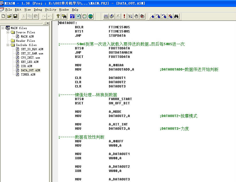

最后这里是数据输出。或者说是功能实现。。。
