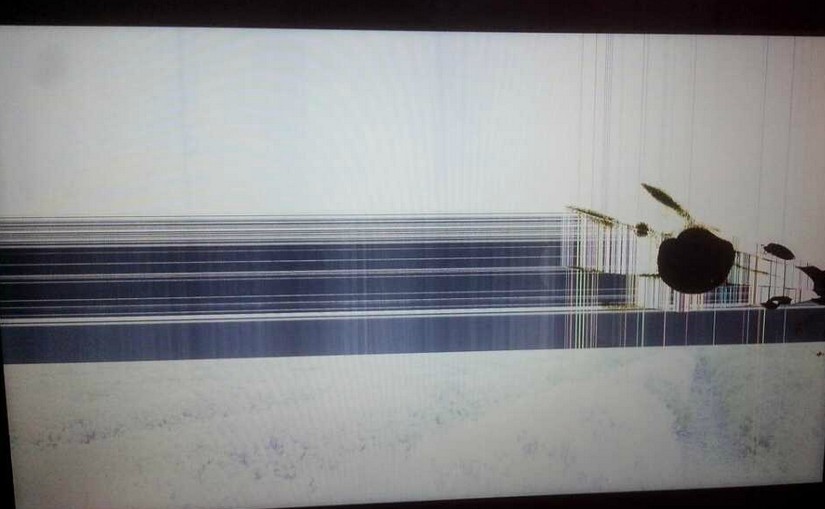

屏幕问题一般2种,1黑屏,2下面这样。
 第一种情况,黑屏的原因有很多,这个需要再排查。可能是其他的问题。一般来说,屏幕全黑了,不大可能是屏幕坏了。
第二种情况,这个就是液晶破裂,别挣扎了,准备好银两。
遇到这种情况该咋办呢,找个人问下,把故障情况描述准确,问下是什么原因,当确定是液晶屏坏了的时候,准备去淘宝买个屏幕吧。 去淘宝,搜笔记本型号+屏幕。

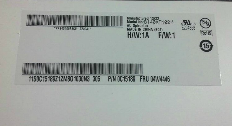

下一步就是挑选一个合适的。确认型号、品牌、尺寸都对 。看一下描述。屏幕有很多分级,最好的是A+屏,无亮点、暗点、背光不均匀情况,当然这是最贵的。A-类的基本上是有3个以下坏点的。下一步就是跟卖家确认下是A+的还是什么的。
然后拍下,坐等快递上门,PS:一定要选顺丰快递,比较安全,速度也快,第二天就到了。

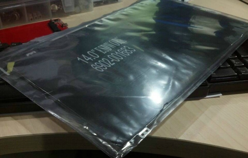

新屏幕到了
三星产的液晶,我换了很多个,感觉三星的屏幕颜色还是不错的。
碎掉的屏,貌似是台湾友达的屏,联想的笔记本经常用友达的屏幕。感觉这个屏幕一般,可能是我以前笔记本用友达的屏,结果屏幕总花屏,印象不好。

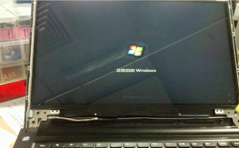

下一步,把笔记本B壳拆下,这个不同电脑不一样,现在的超极本一般都好拆,磁铁吸的,用指甲轻轻把盖子打开吧。

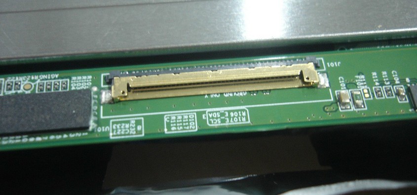

拧下4-6颗固定屏幕的螺丝,取下屏幕,注意排线,小心把排线拿下来。
排线接口是这样的,拿排线的时候一定要小心

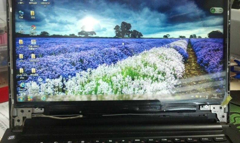

换上新的屏幕,插好排线,用胶带固定下排线。
开机试试
确认没有问题就拧好螺丝,合上B壳,注意合上之前把屏幕的保护膜撕下来。图片
