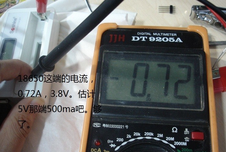

       材料一个S7充电器,1个5V升压板,导线若干,焊锡,松香,锉刀一把。
       周末陪同学去欢乐谷,路上导航出了问题,折腾半天(吐槽下,Google因为没有国内的导航牌照,产品中被强制移除了导航功能。)。手机电用的差不多了。玩了一天,晚上送同学去火车站,手机一点电都没有,实在是气人。
      虽然拓展坞能充手机N多次,但是出门玩总不能带着拓展坞吧。又不想买世面上的那些移动电源。正好手上有个S7的充电器。

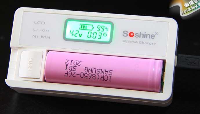

      充电器原图,借卖家图片:

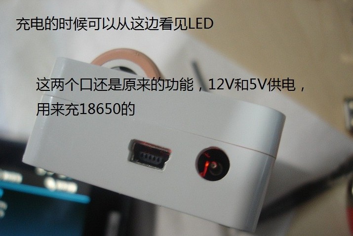

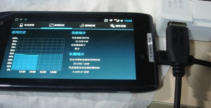

      改造功能1:插原来的12V或5V 还是给18650充电。充18650的时候USB也是有5V输出的,但是一般不要这样用,担心出问题。

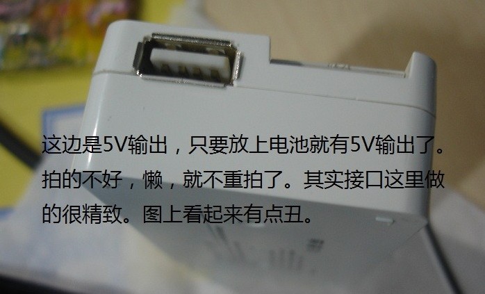

      改造功能2:不插电源。放上18650.USB有5V输出,可以给手机充电,18650没电了就换电池。不足:没地方加个电压表头看看18650的电压,反正不常用,自己估算下就行了。

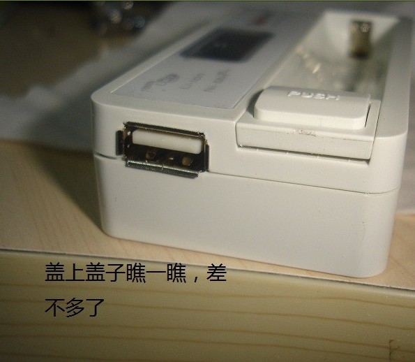

      上一张效果图。
 下面改造开始:

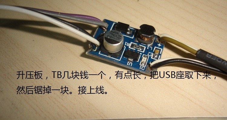

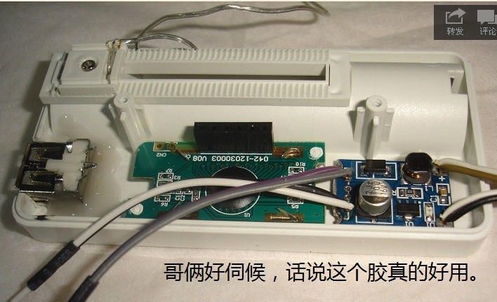

升压板渣渣勿喷,同步整流方案的升压板太大放不下。

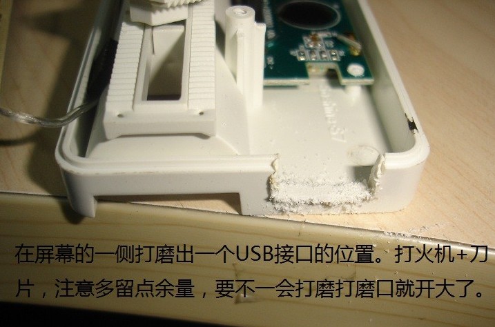

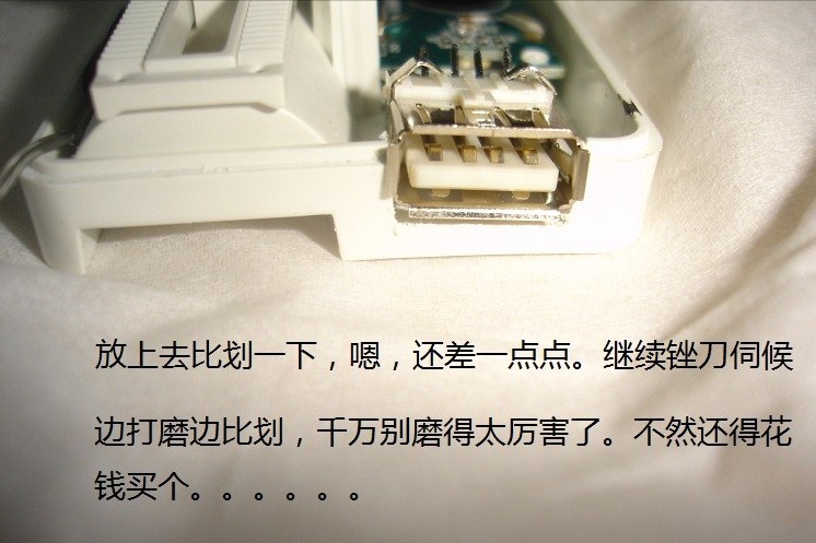

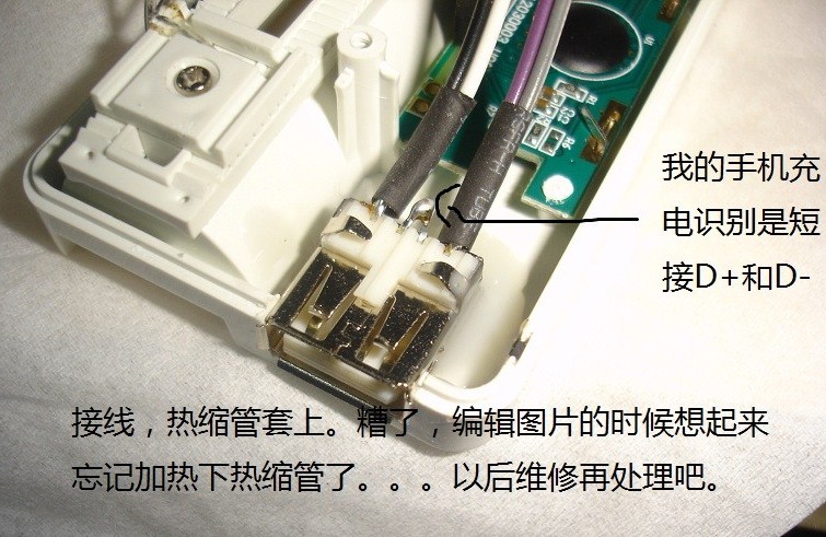

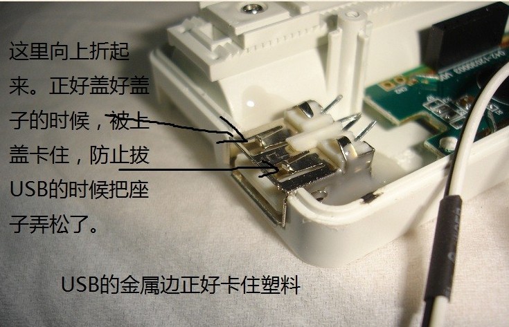

固定USB座与升压板

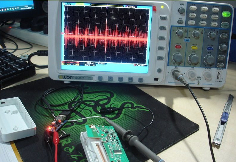

随便用示波器看看波形,不吐槽了。
后记:正常使用了2个月后,因为一次“事故”导致升压板损坏。于是把升压板拆除,USB头直接接充电器的输出了。方便引出电线给其他放不进充电器的电池充电。
PS: 充电器不错,电池质量不好是会拒绝充电的。
