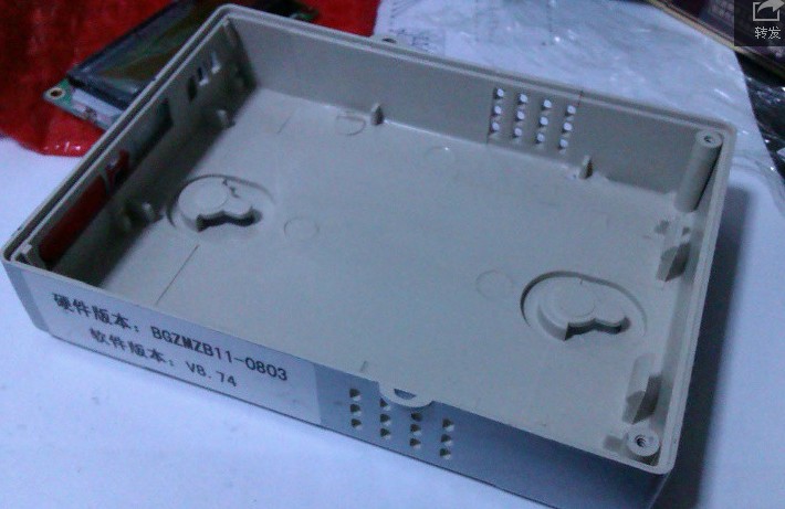

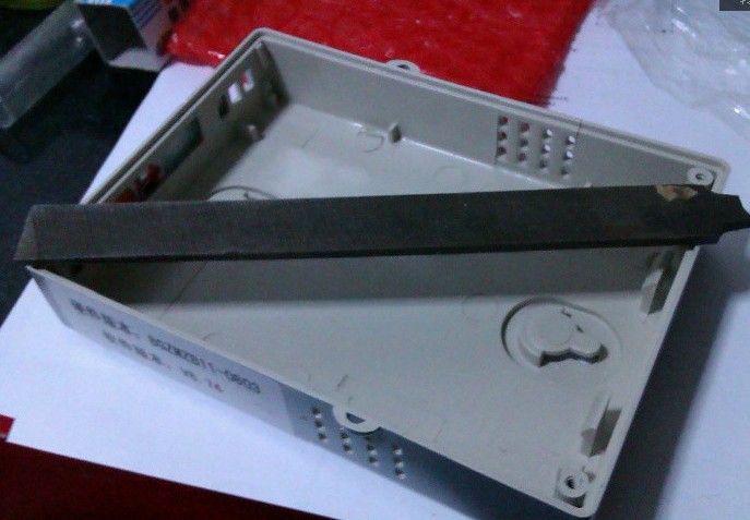

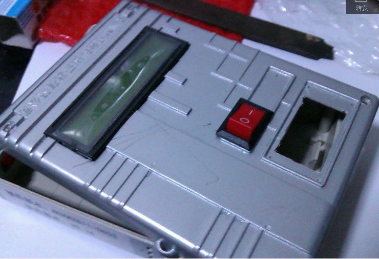

找来一个外壳,仅仅是使用外壳

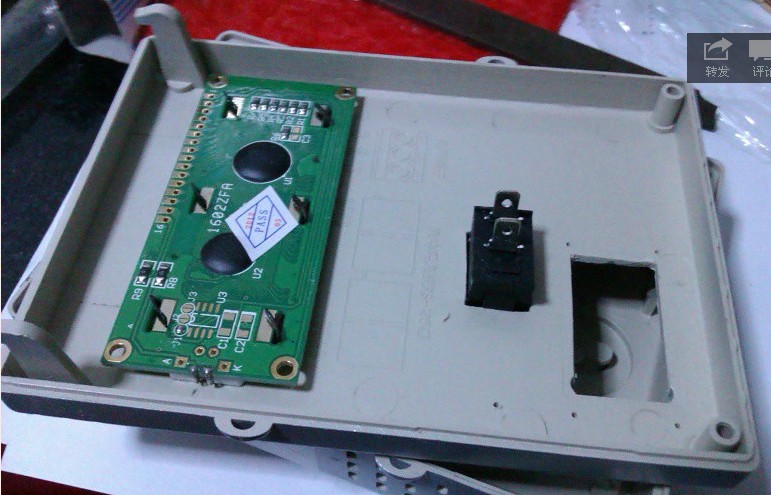

这就是用来开孔的工具,一把锉
外壳底部
裁好的孔,刚好放下1602  开关  还有按键

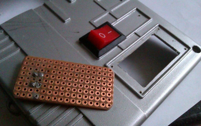

按键的位置用一小块板子焊接按键
屏幕装好的样子

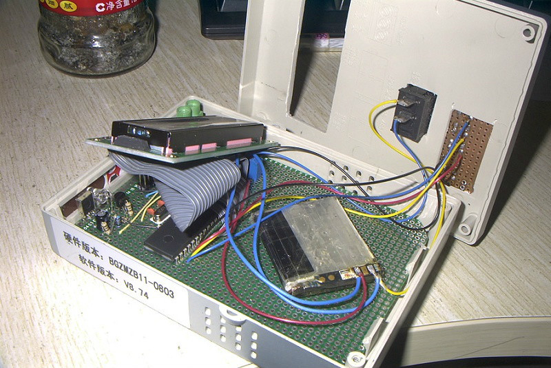

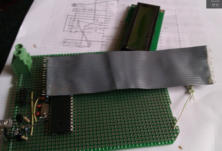

一个双面绿色万能板,质量挺好的,买的时候好像挺贵的,不过这么大的板子只用到了前半部分,后半部分没有用上,空空荡荡

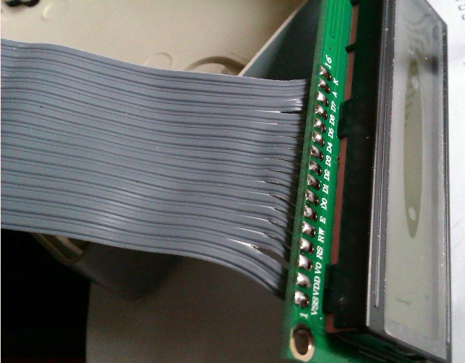

旧电话机里面的排线,数量还多出几根,撕掉了
图片顺序乱了啊,这是开好孔的时候

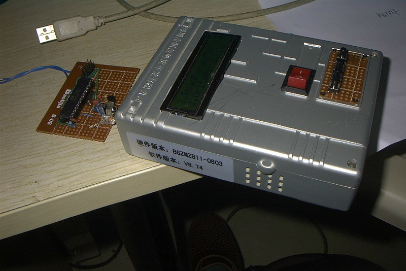

零件全部装好了

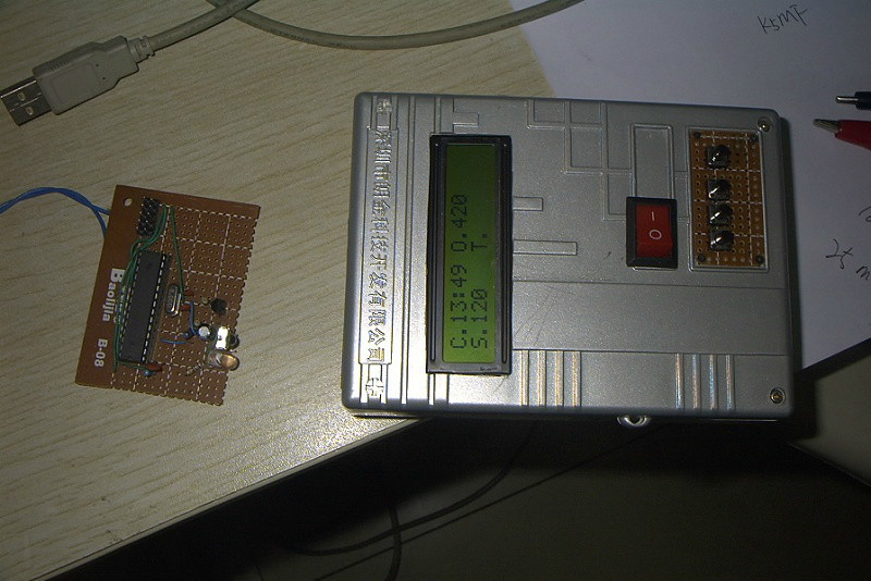

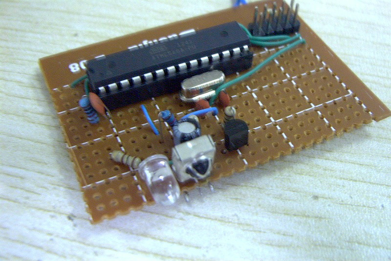

最前面是红外收发头
这是运行设备ATMEGA8,在调试,最前面是红外收发头
顺便测试了一下功耗,待机电流16mA,红外收发的时候26.2mA

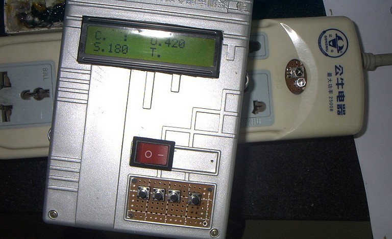

用刚才做好的手持式掌机来读写
把两个设备的红外部分对准了,开始读写
读到了参数,时钟、开关时间
上面调试完成了就要把运行设备放到被控装置里去,这里的被控装置是一个插线板,本次制作的目的是实现控制插线板定时开关

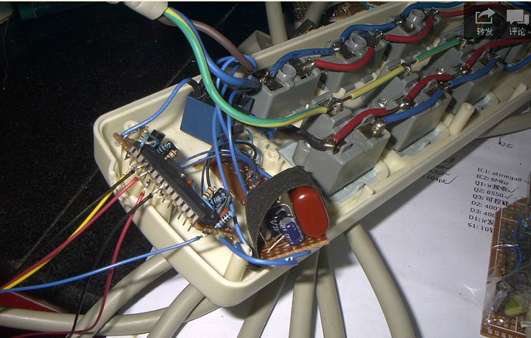

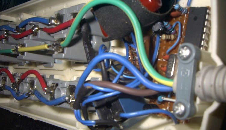

把调试好了的ATMEGA8拆下来,重新焊在一个尺寸合适万能板上,插座里面分成了4个功能块,电源、控制板、继电器、红外收发头
把线全部连好放进插座里面,插座里的这一块空间原来是插线板的开关,开关拆掉了就有了这一片空间放我的东西了。电源用的是电容降压电源,为了节省体积,研究了好几天电容降压的原理,计算需要的电流,单片机和红外需大约30mA,继电器大约需要50mA左右,因此电容选用了1.5uF
东西焊好测试发现程序还有问题,可是这个小板上已经没有预留下载程序的接口了,没办法只能临时飞线下载程序
刷好程序放进去

最后来个双机通信全家福
