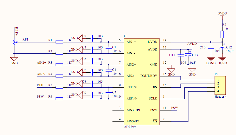

   一、不判忙的状态下,读出数据是ffffff
    解决办法:

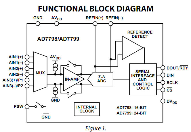

    设置CONFIGURATION REGISTER 的con5为1,然后检测STATUS REGISTER 的NOREF位是否为1,如果为1说明内部基准低于0.5v,也就是说没有基准。我检测到NOREF位为 1,用万用表检测ref+为2.5,不是虚焊。检测来检测去没有问题,开始怀疑芯片,网上刚好也有说这个问题的,他说是芯片基准坏啦。我没办法重新焊了一块板子,问题依旧。没法硬着头皮看datasheet,最后发现还是设置的事。在我的硬件上ref-是直接接在管脚psw上的,如图示:
问题就出在这,psw是个可以配置的开关,如图示
手册中MODE REGISTER的MR12是控制psw的,描述如下:电源开关控制位。当此位为1时器件的PSW管脚和GND导通,可以允许 30MA 的电流通过;当此为为0时,psw管脚悬空。我在写MODE REGISTER时没有将MR12位置1,导致psw悬空,ref-接近2.5V,所以检测不到基准,读出数全部为ffffff。
   改正方法有两个
   1、置位MODE REGISTER的MR12
   2、把ref-直接接到GND

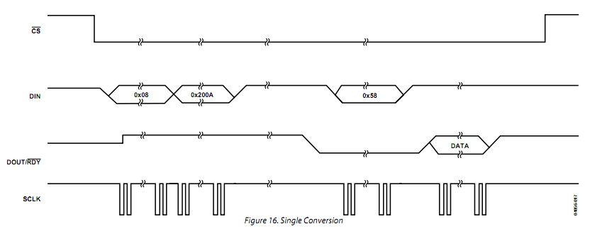

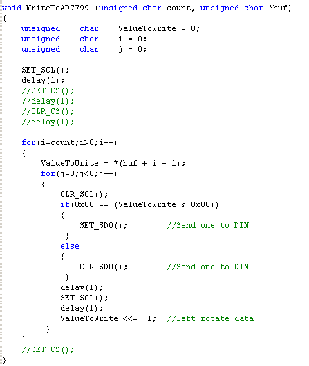

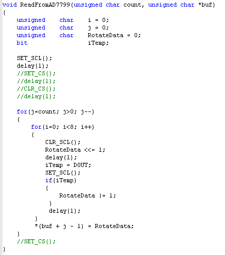

二、不加判忙读出的数据一直是000000,加上判忙后,一直检测不到RDY变低,程序一直执行在判忙函数中
    遇到这个问题我就直接崩溃了,这时候我已经不相信芯片是坏的了,没办法就怀疑时序,就拿中文手册加英文手册去看,看看错过了哪一点。看了一天多没啥发现。后来拉个同事一块看,没发现什么问题,这时接近崩溃中,用逻辑分析仪也分析了,跟程序写的时序一样的,不是程序的事。肯定还是时序的事。插个小事,我给 ADI亚太地区技术支持打电话啦,这个问题拖了三天,直到今天才给我打电话,但是给我的感觉就是这个技术支持对这个芯片不是很了解,没给我太大的帮助,不过还要谢谢今天技术支持的耐心讲解和指导。我就接着看程序,今天下午又把内部零刻度校准和片内满度校准都加了上去,还是不行。然后接着和同事讨论,他提议直接把CS接GND,试试就试试,最后发现程序正常啦,赶紧看读出的数据,发现很准确。调节电位器,重新采集,电压还是准确。当时就有跳起来的冲动,终于成功啦!!!这样肯定是CS的时序不对。然后对照手册发现单次转换模式下的时序中,CS一直是低电平,如图示

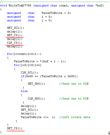

    然后回想起21IC上的一篇日志上也是没有设置CS,这时候才恍然大悟,原来官方给的例程里都每次读写都改变了CS的值,移植官方的读写程序,如图
官方的读时序
官方的写时序
问题就出在程序上画红线的语句上
正确的程序如图示:
说说官方的程序吧,第一,官方程序没有判断RDY变低,所以可以说这个程序根本读不出数据即使在时序正常时;第二,官方给的读写函数里改变了cs的值,但是手册上没有改变,验证表明这个读写函数里不应该操作cs
需要注意的是在主程序里,在操作AD7799之前,一定先把CS拉低,所有操作完成后,再把CS拉高。

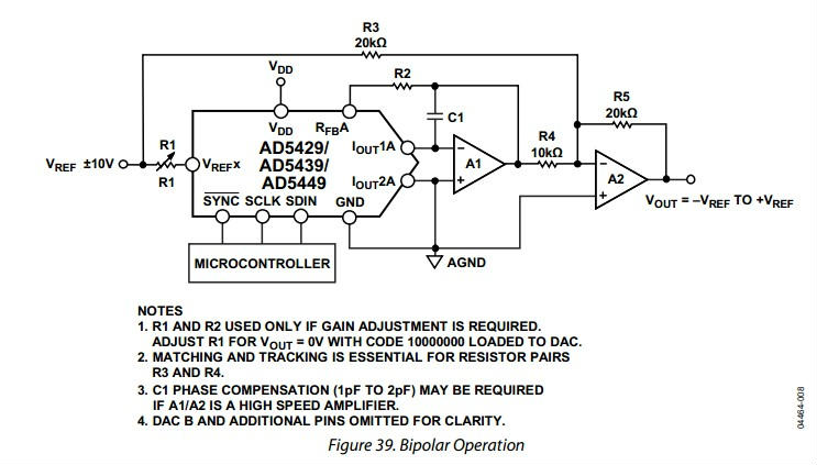

      我首先看的是中文的pdf,我结合着这个程序去看该DAC的读写时序图,没发现程序有什么问题!那就开工吧,我用的是STC89C52RC作为主控,用io 口模拟SPI,没多久程序一个简单的测试程序就出来啦,编译没错误没警告。下载,调试,示波器上显示出一个-5v的电压,哦,忘了说我用的是哪个电路啦,上图
我是用的双极性输出电路,我采用5v的基准,那么输出电压范围为-5到+5v。

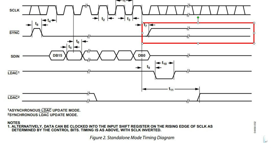

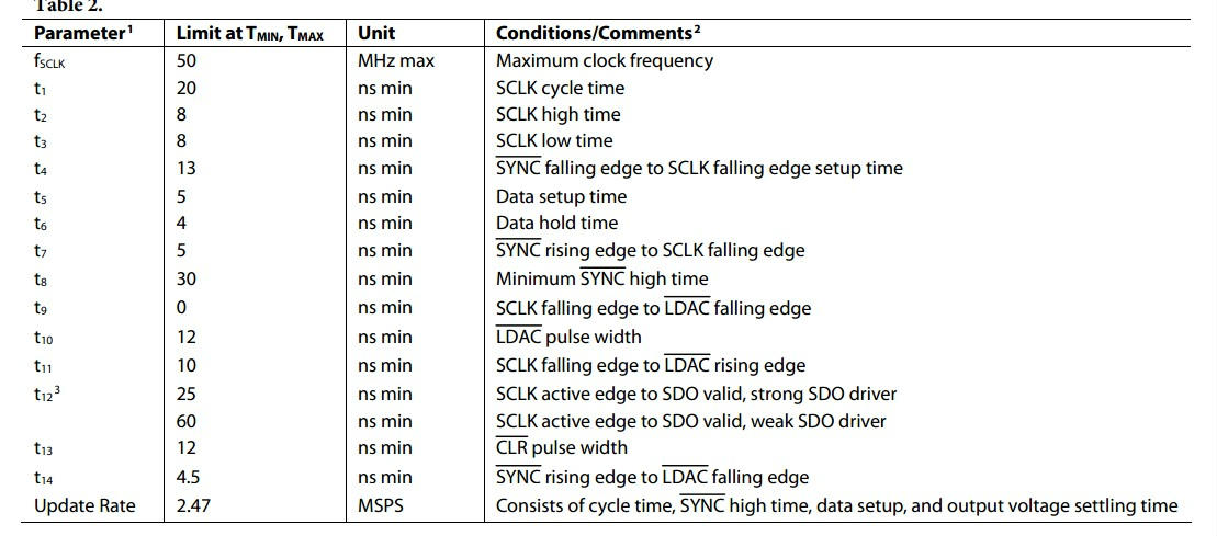

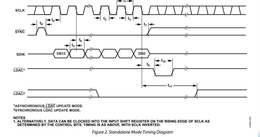

第一:采用逻辑分析仪看我程序输出的时序是否正确,经观察时序和pdf上的时序一样。找不到问题,我没办法只好硬着头皮去看英文pdf,勉强可以看懂,看一遍后没发现问题所在。。。。。。这消耗了两天多的时间,最后确实没辙啦,好吧找技术支持,第二天技术支持给我回复啦,他提出了两个问题(1)SCLK占空比不是50%(2)独立模式下,数据建立时间是否足够长
                                                        独立模式时序图
                                                      时序图上对应的各个时间

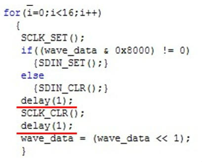

我解决SCLK占空比不是50%的问题,方法如下
通过给时钟加延时来实现占空比为50%,如红线示
通过时序图我们可以知道数据建立时间为t5,5ns,使用52作为主控,数据建立时间肯定大于5ns,程序改好,上电,观察示波器还是-5v,崩溃。。。。。。再次拿起英文pdf从头到尾看了一篇,还是没思路,先放放吧,去焊接个板子去吧,让大家看看板子的图,嘻嘻

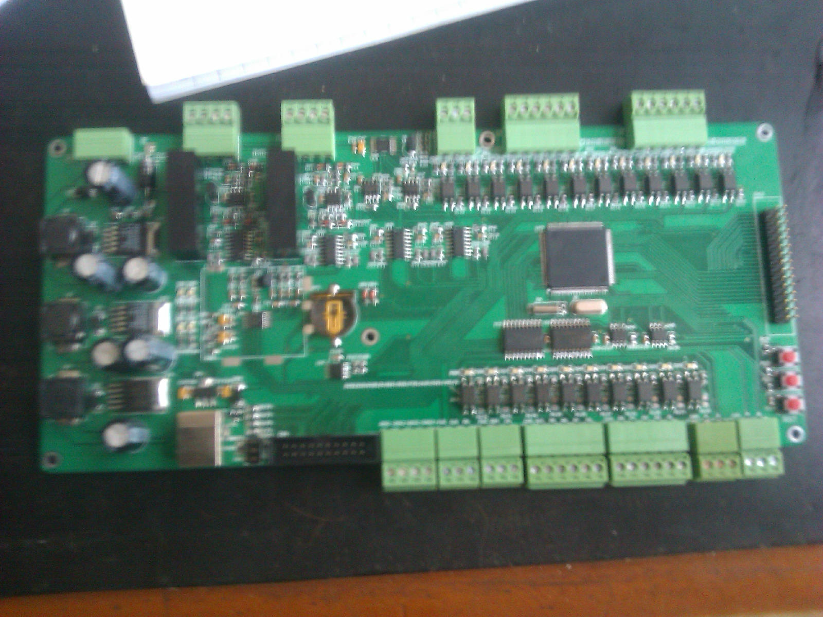

同样的板子焊接了两块
       焊接结束我接着调试我的DAC测试板,一样的没有进展,一样的办法我接着看英文pdf,然后接着迷茫。。。。。。
最后在一个阳光明媚的下午,突然间我想起啦上次调试AD7799出现的问题就是因为CS的信号有问题,我看了看AD5439的时序图,发现SYNC貌似和 CS有同样的功能,我直接把SYNC拉低,输出电压时0v,貌似不是这里的问题,我又把SYNC接回单片机引脚,这时候竟然奇迹的电压变化啦,我试了好几个数据电压输出却是变啦,但是没试几次就不管用啦,又回到了-5v。这时候我隐约觉得是不是SYNC的时序真的有问题呢?重看时序,发现问题啦!!!
红框框里标记的我理解的是16个脉冲结束后,SYNC置高,拉低都可以,我当时按参考程序上来的,直接给SYNC置高!

我就想改下试试吧,然后我就把写数据的函数改为下面的
void WriteAD5439(uint ContralBits,uint DAdata)
 unsigned char i;
 uint buf;
 uint wave_data;
 buf=DAdata;
 buf = (buf<<2);
 wave_data = (ContralBits | buf);
 SYNC_SET();
 delay(1);
 SCLK_SET();
 SYNC_CLR();
 for(i=0;i<16;i++)
    SCLK_SET();
    if((wave_data & 0x8000) != 0)
   {SDIN_SET();}
 else
   {SDIN_CLR();}
    delay(1);
 SCLK_CLR();
    delay(1);
 wave_data = (wave_data << 1);
 SYNC_CLR();
 SCLK_SET();
 delay(1);
重新上电,示波器上的数据终于会变化啦!!!搞定!收尾附上我的测试程序,以方便别人学习!!!
