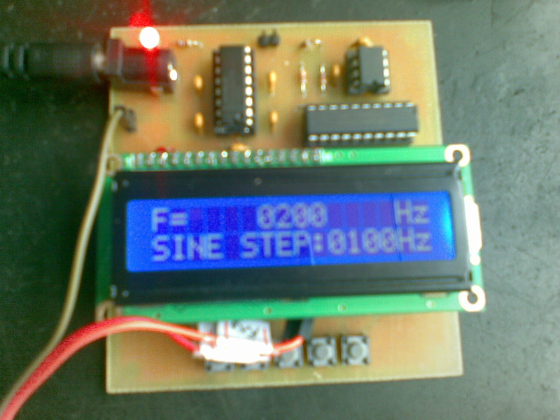

           我采用的硬件stc12c5a08s2  24m晶振  dac0832
           上最终效果图

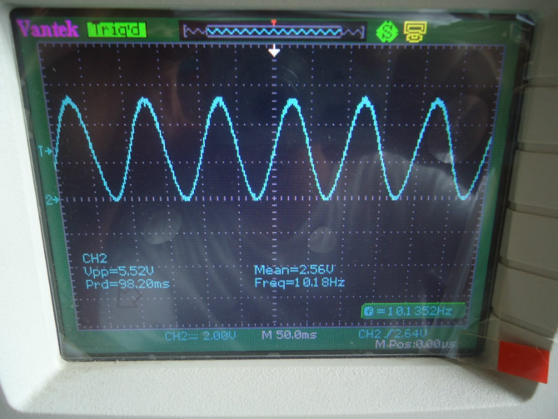

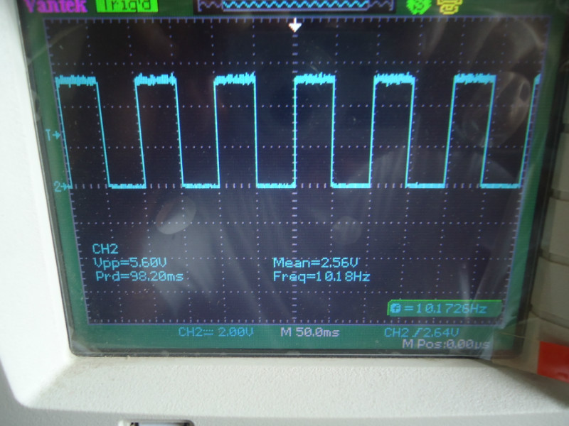

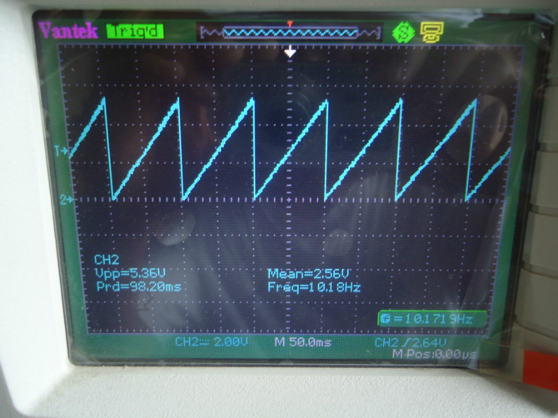

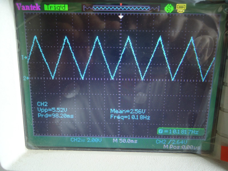

几个频率的测试波形
10Hz频率测试
正弦波
方波
三角波
锯齿波
制作经历:
      昨天用单片机模拟个DDS信号发生器,画了个板子。从开始做板子就各种不顺。。。。。。打印时打印机没墨啦,地线我用的铺铜,悲催的是铺地墨太浅,没法只好拿着油性笔把地线重新描了下。好吧,做板去,腐蚀顺利。然后拿到板子测量电源和地没短路,开始焊接,一切顺利。再次检测电源和地是否短路,万用表讨厌的滴滴声想起来啦。。。。。。啊苍天啊,短路啦,我焊接水平没那么差吧,一个小板子竟然焊短路 啦!好吧开始检查电路,把电源线从头看到尾看不出来短路啊,好吧再看两遍,还是没短路啊。没法开始上刀子割电源线,割了两刀短路范围缩小啦,然后就逮着那一小段电源线左看右看上看下看没短路啊,当时就有点崩溃。然后打开pcb,就沿着这条线对电路,晕死。。。。。。问题是我描地线时把复位按键当做独立按键啦,本来接电源的线硬给画到了地上,割开不短路啦。可是我焊接前测试啦啊,没短路啊亲,怎么突然蹦出来电路缺陷短路啊,见鬼。上电,电源灯不亮。。。。。。赶紧拔下电源,摸摸芯片不热啊,准备好万用表,直接接在单片机的地和vcc上,上电,电压正常,怀疑电源灯电路可能断啦,一摸led焊盘直接翘起来啦,这的归功于那没墨的打印机。然后补线,硬件搞定
      下载测试程序,咦,下不进去!我一开始怀疑下载管脚没接紧,我就轻微晃晃它,咦,怎么这么活络,翻过啦瞅瞅,下载的两条插针焊盘全完蛋啦,好吧使用替换法,在其他板子上下载程序试试,可以下进去,片子没问题,然后把片子装到原来那个板子上,检测程序不运行。上示波器测试晶振管脚,没波形,哈哈,问题锁定,晶振没工作。这个晶振是在其他板子上拆的,是不是拆时间长烧坏啦,换晶振,还不工作,好吧,我换30p电容,检测晶振有波形,程序运行,一切搞定!!!
     总结越悲催越是小问题不断。。。。。。
     注:中间来回拔单片机,一不留神,单片机两根管脚硬生生钻进手指里!
