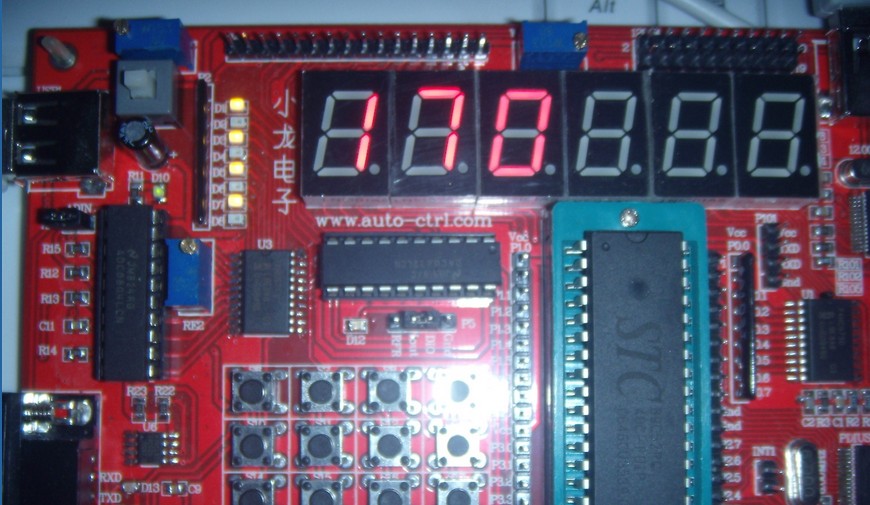

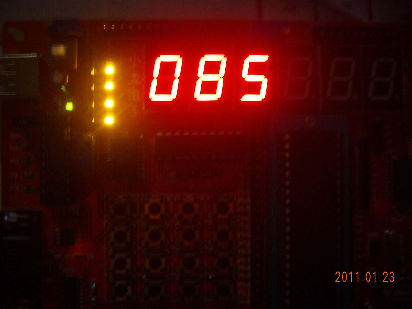

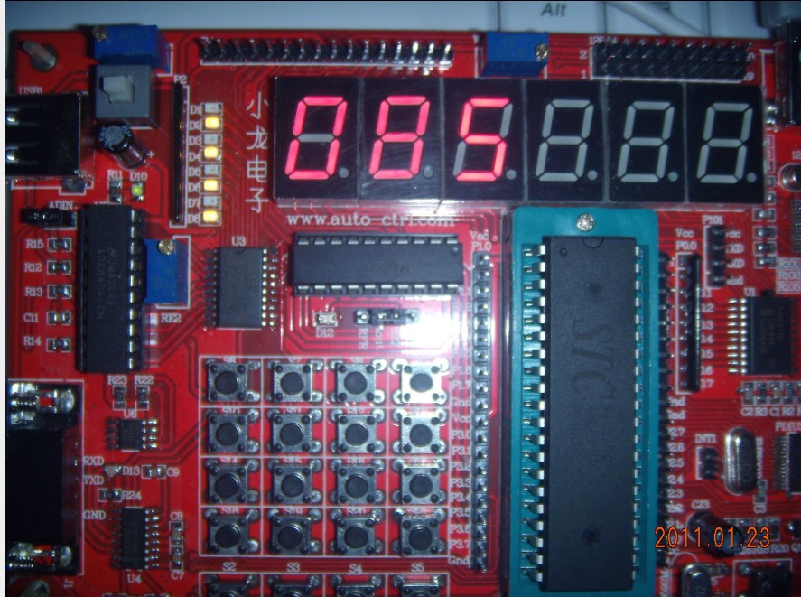

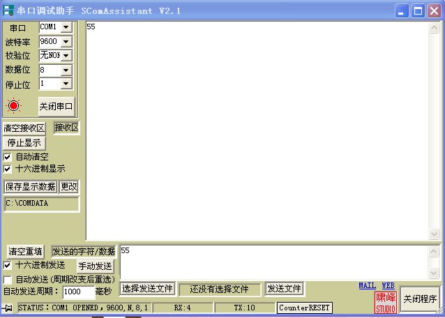

照片名称:串口发送数据十六进制55
照片名称:串口通信输入十六进制55
照片名称:串口通信输入十六进制55

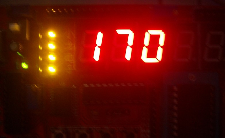

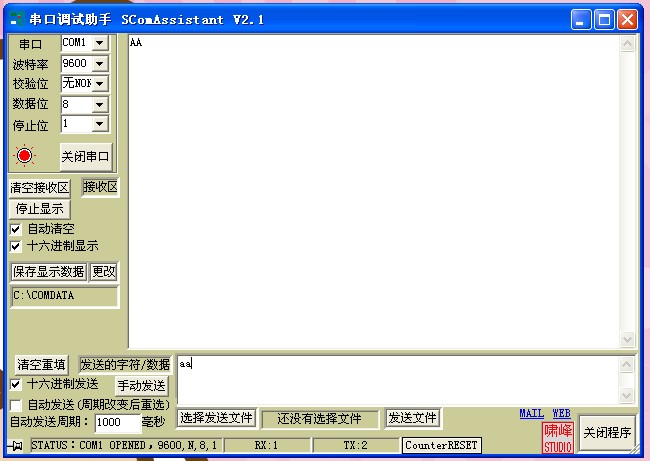

照片名称:串口发送数据十六进制aa
照片名称:串口通信输入十六进制aa
照片名称:串口通信输入十六进制aa
#include<reg52.h>
#define uchar unsigned char
#define uint unsigned int               //宏定义
sbit duan=P2^6;                   //位声明
sbit wei=P2^7;
uchar code sz[]={                  //数码管显示数组
0x3f,0x06,0x5b,0x4f,
0x66,0x6d,0x7d,0x07,
0x7f,0x6f,0x77,0x7c,
0x39,0x5e,0x79,0x71};
uchar num,bai,shi,ge;               //申明四个全局变量
void ys(uint x)                   //延时函数
 uint z,y;
 for(z=x;z>0;z--)
  for(y=110;y>0;y--);
void main()                     //主函数
 REN=1;                      //打开允许串口数据接收位
 SM1=1;                     //选择工作方式1  SM0=0(默认)  SM1=1
 TR1=1;                     //打开定时器1
 TMOD=0x20;                 //设定定时器1的工作方式为工作方式2
 TH1=0xfd;                  //设定波特率为9800,给定时器1高八位装永久值253,当第八位溢出后由硬件自动赋值给低八位
 TL1=0xfd;                   //给定时器第八位赋初值
 EA=1;                    //打开总中断
 ES=1;                    //打开串口中断
 duan=0;                    //关闭段选锁存器
 wei=0;                    //关闭位选锁存器
 while(1)                   //进入大循环--一直调用数码管动态扫描
  P0=sz[bai];
  duan=1;
  duan=0;
  P0=0xfe;
  wei=1;
  wei=0;
  bai=num/100;
  shi=num%100/10;
  ge=num%10;
  ys(5);
  P0=sz[shi];
  duan=1;
  duan=0;
  P0=0xfd;
  wei=1;
  wei=0;
  bai=num/100;
  shi=num%100/10;
  ge=num%10;
  ys(5);
  P0=sz[ge];
  duan=1;
  duan=0;
  P0=0xfb;
  wei=1;
  wei=0;
  bai=num/100;
  shi=num%100/10;
  ge=num%10;
  ys(5);
void ck() interrupt 4             //串口中断函数
 RI=0;                        //软件将RI清零
 P1=SBUF;                         //将收到的数据赋给P1口的发光二极管
 num=SBUF;                 //将收到的数据赋给变量num
 ES=0;                              //暂时关闭串口中断
 SBUF=num;                     //将收到的数据赋值给SBUF
 while(!TI);                 //检测数据是否发送完毕,数据发送完毕时TI将被置1
 TI=0;                                                   //用软件将TI清零等待
 ES=1;                             //重新打开串口中断
