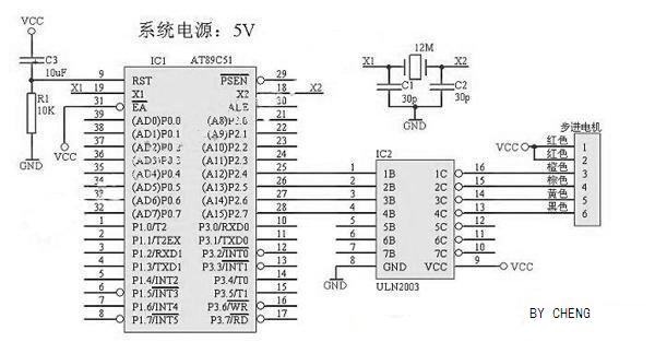

在这里介绍一下用51单片机驱动步进电机的方法。
这款步进电机的驱动电压12V,步进角为 7.5度 . 一圈 360 度 , 需要 48 个脉冲完成!!!
该步进电机有6根引线,排列次序如下:1:红色、2:红色、3:橙色、4:棕色、5:$、6:黑色。
采用51驱动ULN2003的方法进行驱动。
ULN2003的驱动直接用单片机系统的5V电压,可能力矩不是很大,大家可自行加大驱动电压到12V。

  ; A组线圈对应 P2.4
  ; B组线圈对应 P2.5
  ; C组线圈对应 P2.6
  ; D组线圈对应 P2.7
  ; 正转次序: AB组--BC组--CD组--DA组 (即一个脉冲,正转 7.5 度)
