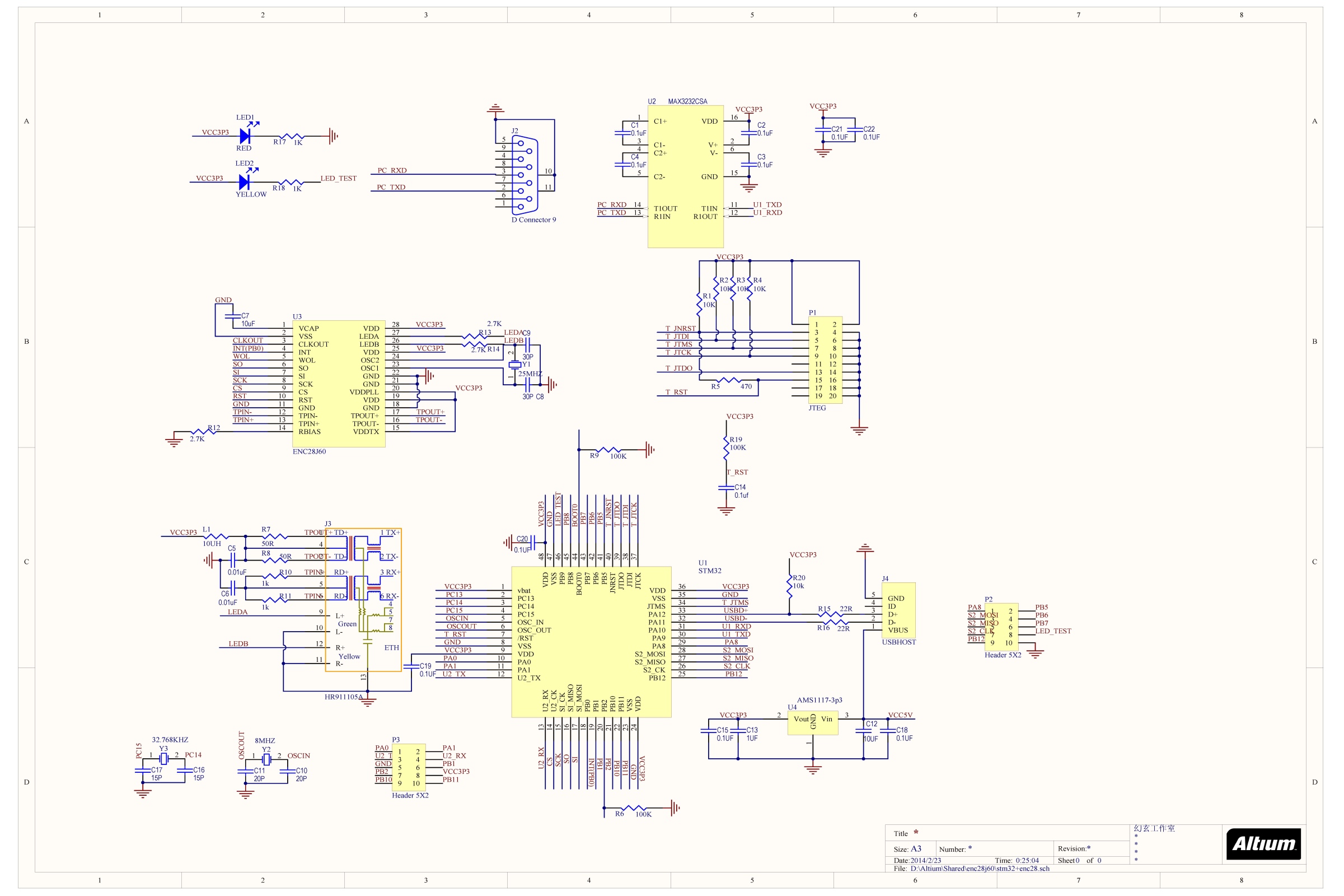

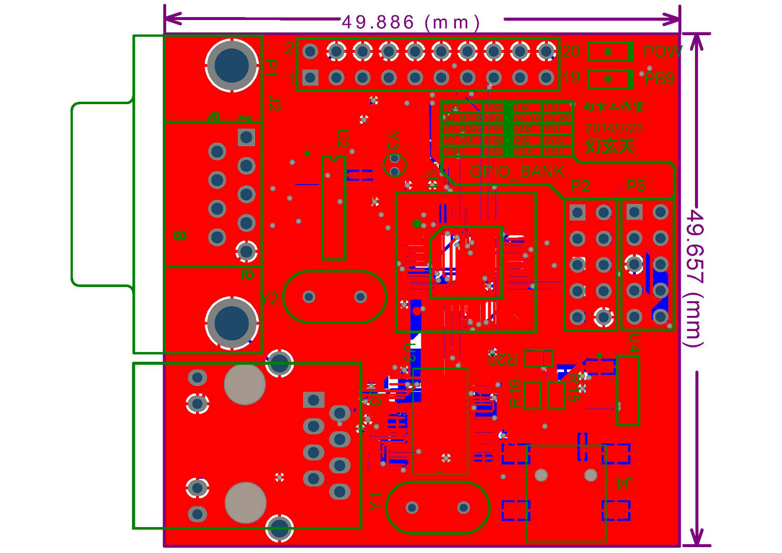

  也不知道什么时候忽然想起的了,但是在新年之前就开始做了。一个基于STM32+ENC28J60的一个网络板子,有现成的程序和SCH,PCB等,但是那个PCB的布局太渣了,开始还真没注意,就研究了一下开发环境。用了一周时间总算把STM32的开发环境完整搭建好,基于arm-none-eabi 与 eclipse以及GUNARM插件的嵌入式ARM开发环境,我自己称其为ARMeclipse。使用网购的一个参考板来测试环境,使用JLINK下载以及调试程序。搭建后立即就录制了视频来说明。下面是视频:

ENC28J60网络方案用,已通过板级测试的SCH和PCB

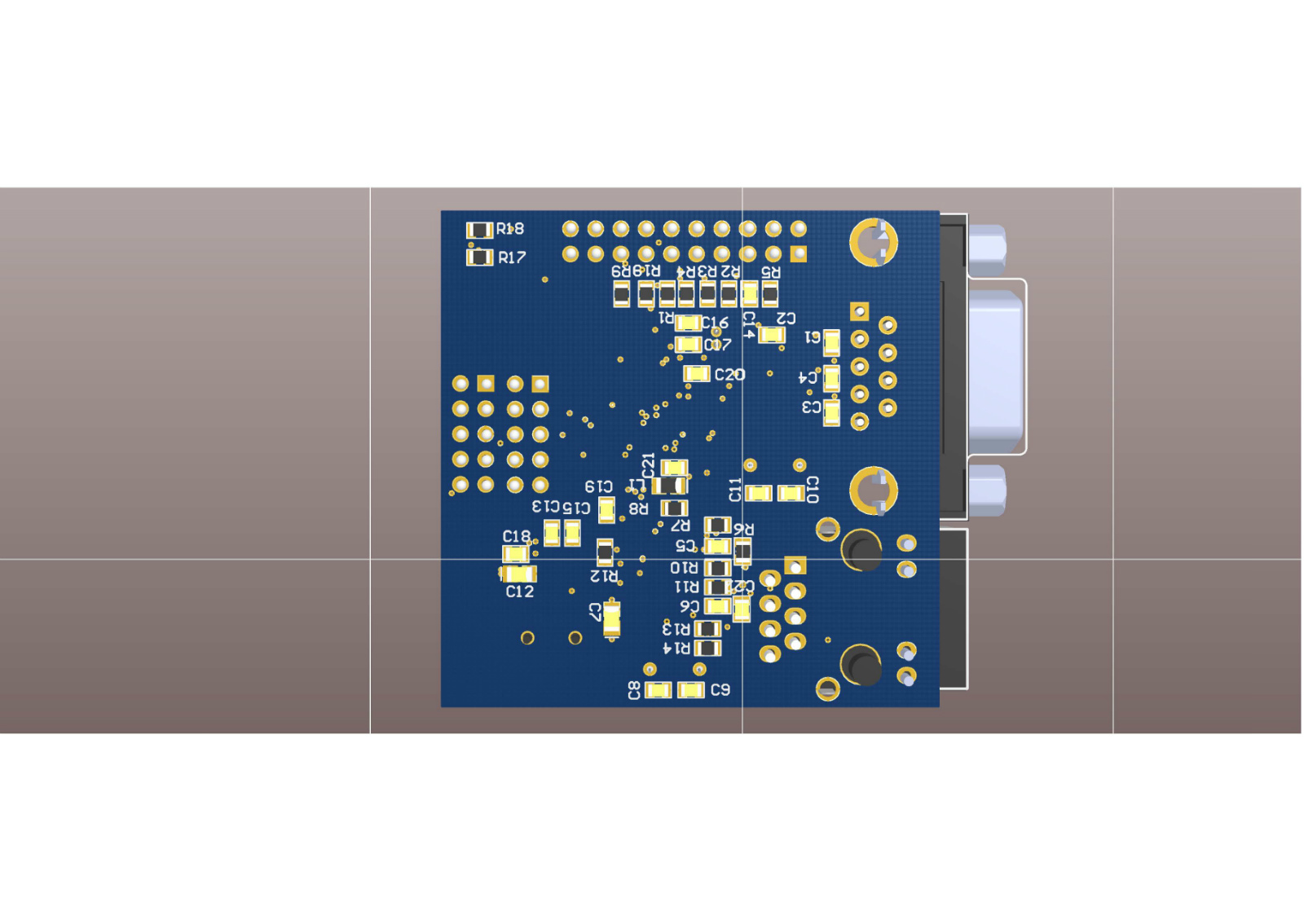

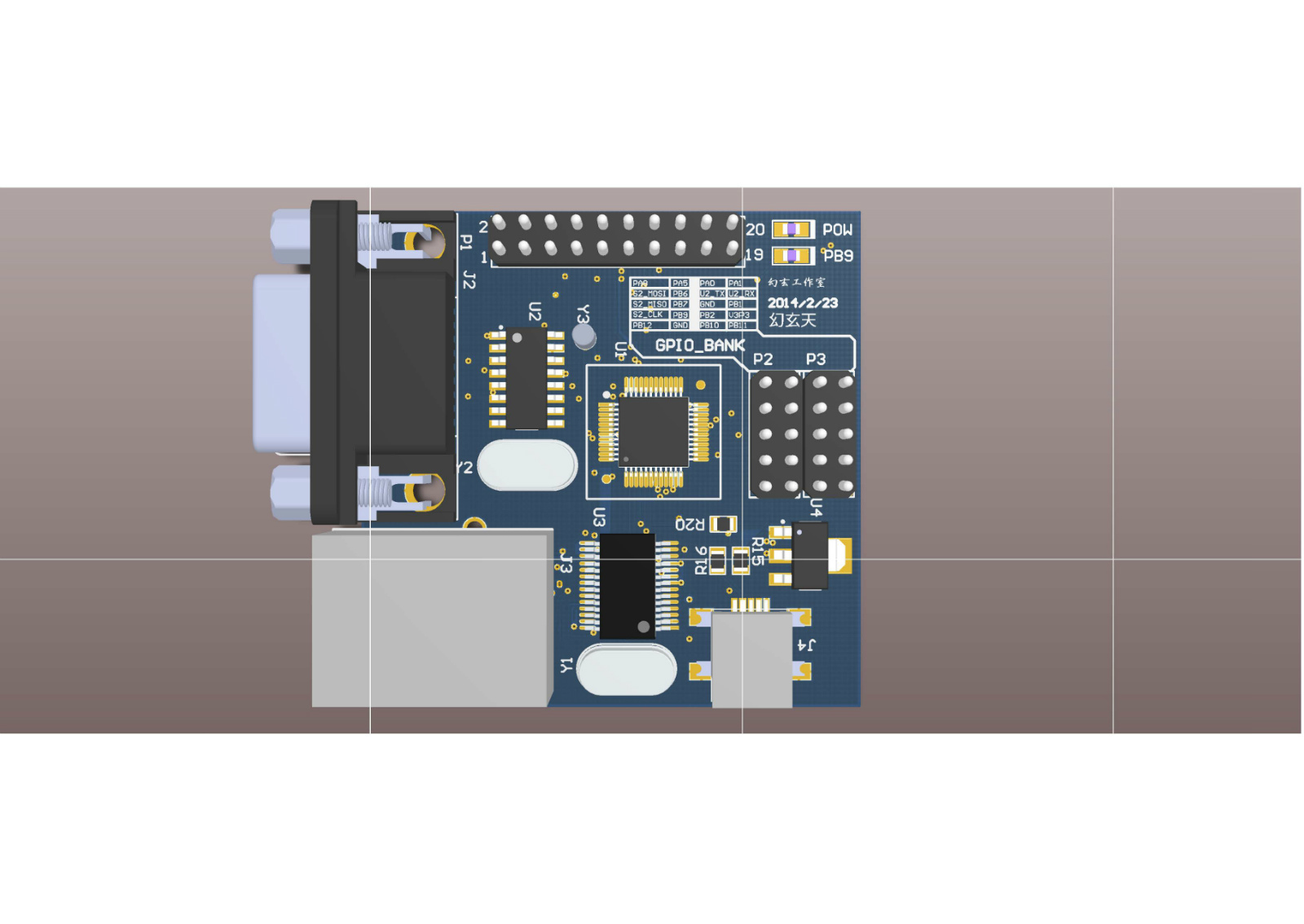

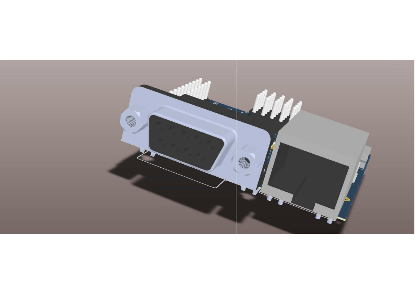

包含一个精心制作的PCB文件,已初步板级3D化,预览效果和输出的预览可以查阅下面的PDF文档[PCB_enc28j60.pdf]
内含元件3D模型文件[step]以及3D源设计文件[SolidWorks]
您还可以参阅视频资源来了解3D化内容。
PCB中包含变量,读者或使用者可以自由修改,在3D视图下预览

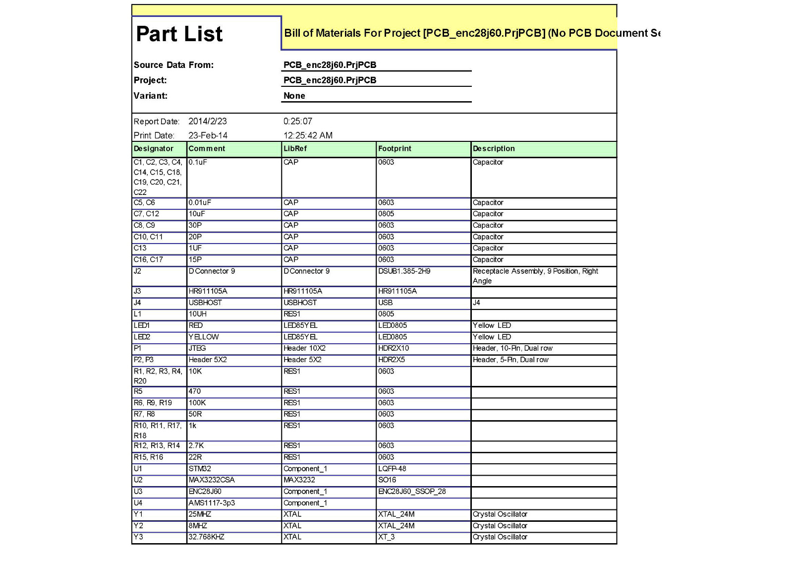

SCH电路图以及PCB设计的输出以及BOM[元件清单]
